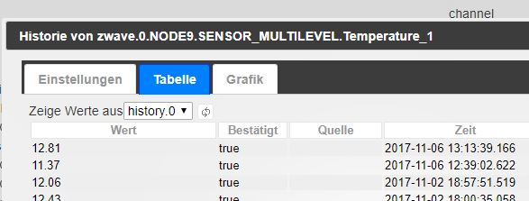

    Hallo, ich habe oben genanntes Problem. Die Temperaturen werden nicht an ioBroker geliefert.
    Ich habe probehalber mehrere Sensoren mit Temperaturfühlern ausgestattet, es ist überall das gleiche Problem.
    Ich nutze Debian in einer VM, OZW 1.5 und den 0.0.9 Adapter.
    Hat jemand eine Idee?
    Vielen Dank!

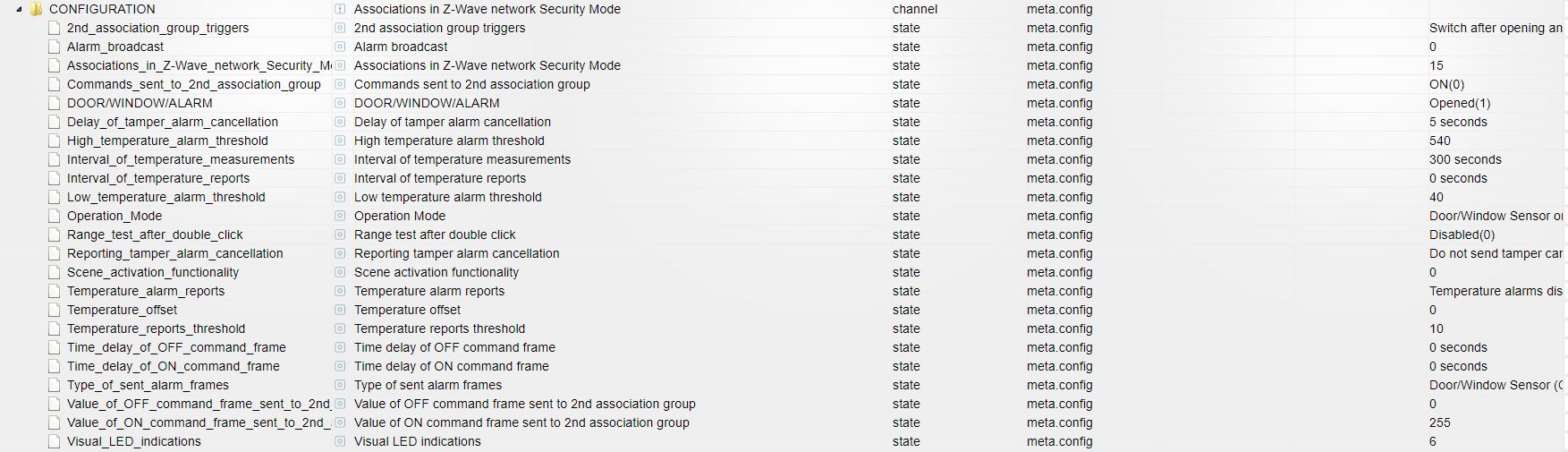

    Anbei einmal eine History (die Veränderungen finden teilweise bei Neustart statt) sowie die Config des Sensors.

      Ich könnte mir vorstellen, dass das mit "Temperature Report Threshold" zu tun haben kann (schau mal in der Anleitung wie der einzustellen ist).

        Der Treshold war mit 1 Grad angegeben, das könnte natürlich zu viel sein, hab den jetzt mal runtergesetzt, da ich nicht zu Hause bin muss ich wohl auf den nächsten Wakeup Intervall warten, das Skript habe ich eingefügt. Allerdings ist dieser beim Motion-Sensor ebenfalls so eingestellt und hier funktioniert die Messung einwandfrei…

            Ich habe feststellen müssen, dass die neuen Werte der Config nicht übernommen werden. Selbst das manuelle Aufwecken der Sensoren bringt nichts. Entsprechend gibt es natürlich
            auch keine Log-Einträge.
            Woran könnte das liegen? Ex- und Inkludiert hatte ich schon mal, hat leider auch nichts gebracht.

              Ich habe feststellen müssen, dass die neuen Werte der Config nicht übernommen werden. Selbst das manuelle Aufwecken der Sensoren bringt nichts. `
              Siehst du, dass der Sensor aufgeweckt wurde? Du könntest mal den ZWave-Adapter neu starten, da dabei die Sensoren meist 1x geweckt werden. Dann könntest du mit dem Config-Update Erfolg haben.

                  Was bei mir schonmal funktioniert hat: In den Adapteroptionen aus dem Dropdown neben dem Sensor "Info aktualisieren" wählen.
                  Sonst wäre noch eine Idee: Sensor ablernen, zurück auf Werkseinstellung und neu anlernen.
