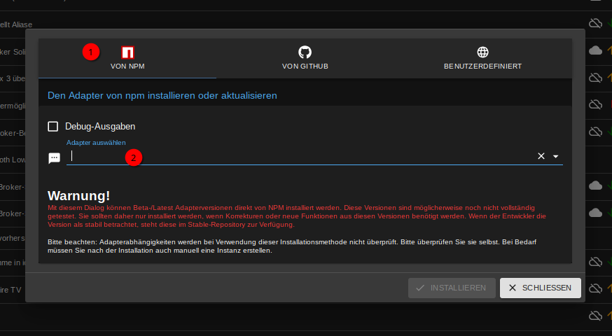

        @wasenmeister
        shelly
        github:	9.5.1
        latest:	9.5.1 for 14 days
        stable:	9.2.0 for 73 days
        Also entweder abwarten, bis die Version in stable aktualisiert wird oder die Beta-Version installieren.
        Geht in dem Fall über den Reiter npm:
