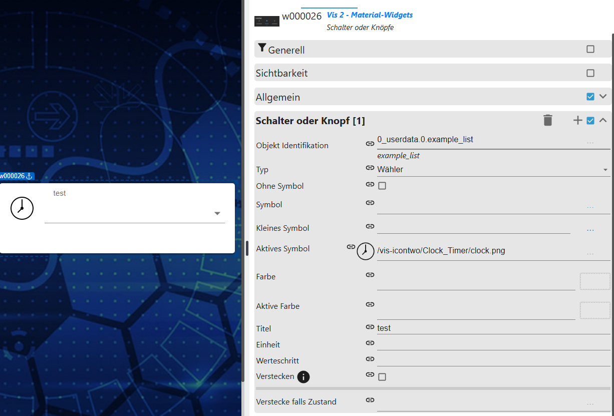

      ich nutze das Vis 2 - Material-Widgets und scheitere etwas an einer dopdown Liste.
      Es gibt dort das Widget "Schalter und knöpfe". Hier möchte ich gerne den Wähler nutzen, was denke ich einer dropdown / select liste entspricht
      Zum testen nutze ich den Datenpunkt hier:
      0_userdata.0.example_list
      Aber egal welchen Zustandstyp ich auswähle und mit welchem Inhalt, in dem Dropdown wird nichts angezeigt.
      Zustandstyp: string, array, object, mixed
      Werte: CSV ; , array, json
      Auch in dem Feld "Werteschritt" wird gefühlt alles ignoriert was ich dort eintrage.
      Wo hinterlege ich die möglichen Werte hierfür und werden diese dann in das objekt geschrieben, welches ich angegeben habe => 0_userdata.0.example_list

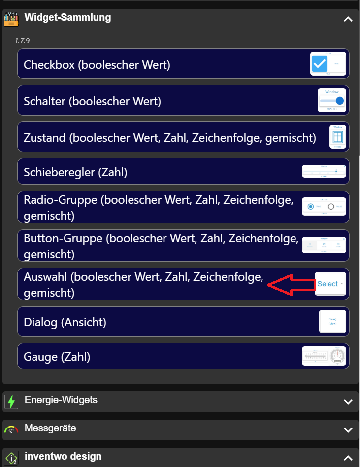

        Nimm das 'Auswahl-Widget' aus der Widget-Sammlung, das funktioniert super und du kannst am meisten einstellen.

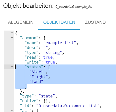

          Bei selbst erstellten objekten muss man common.stats pflegen
          bei type = string kann man auch nur strings bei states angeben, die werden dann in der dropdown angezeigt.
          wenn man type = array oder object macht, dann muss bei states auch eins angegeben werden, also
          "states": {
          "A": "Start",
          "B": "Flight",
          "C": "Land"
          Irgendwo ein kleiner Hinweis beim Widget wäre hilfreich gewesen, aber damit funktionierts nun.
