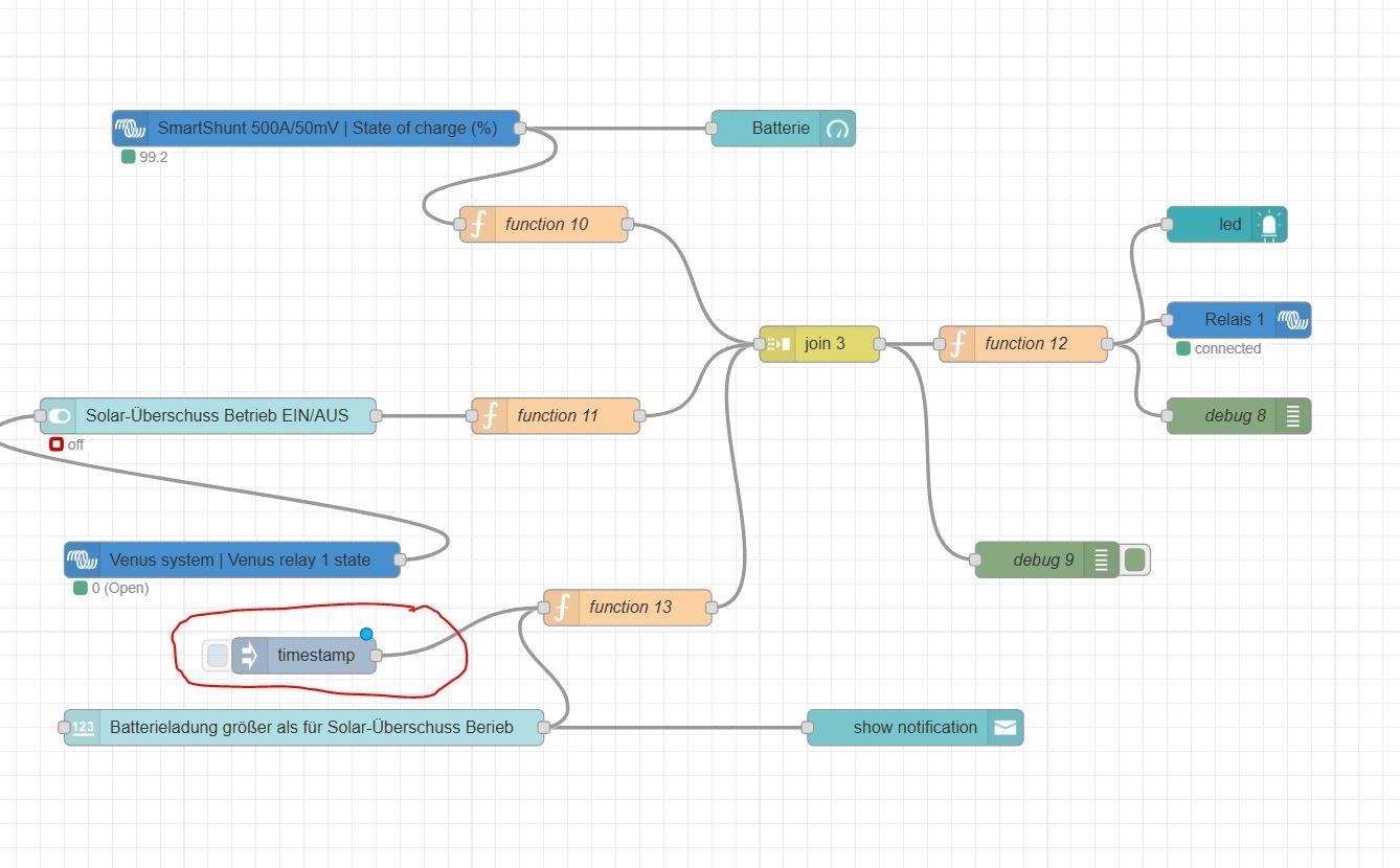

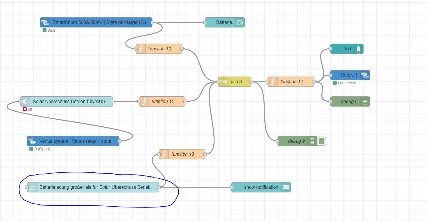

    Moin
    Ich bin ziemlicher Note red Anfänger und verwende Note Red auf einem Victron Cerbo.
    Ich möchte bei einem Batteriestand größer x ein Relais schalten.
    Die komplette Funktion wird über einen Schalter aktiviert.

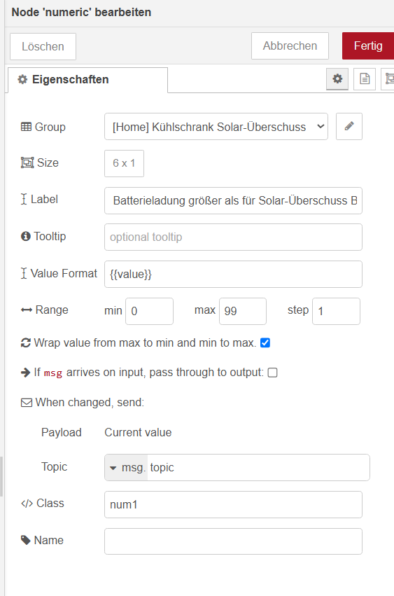

    Der Wert kann über ein Numeric Node geändeet werden.
    Das Ganze funktioniert soweit, nur wir der eingestellte Numeric-Wert nicht regelmäßig, daher ist kein Wert vorhanden wenn der Schalter betätigt wird.
    Der blau markierte Wert soll zyklisch gesendet werden. Wie kann ich das bspw. durch einfügen eines triggerr oder timestamp
    anstoßen?
    Idee ist ein Timestamp wie hier rot markiert einzufügen.

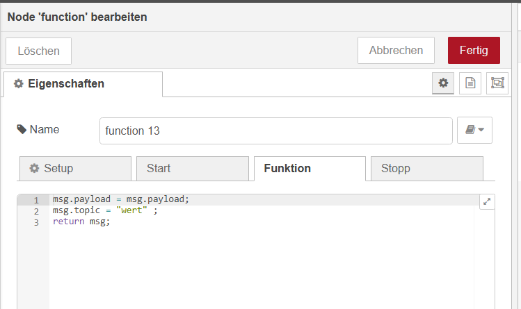

    Aber wie muss dieser Timestamp konfiguriert werden damit der "wert" in Funktion 13 regelmäßig gesendet wird?

      @black-jocker sagte in Node red Wert regelmäßig senden:
      Gar nicht - weil das Nachrichtenobjekt aus der Inject Node gar nichts von irgendeiner anderen Node kennt.

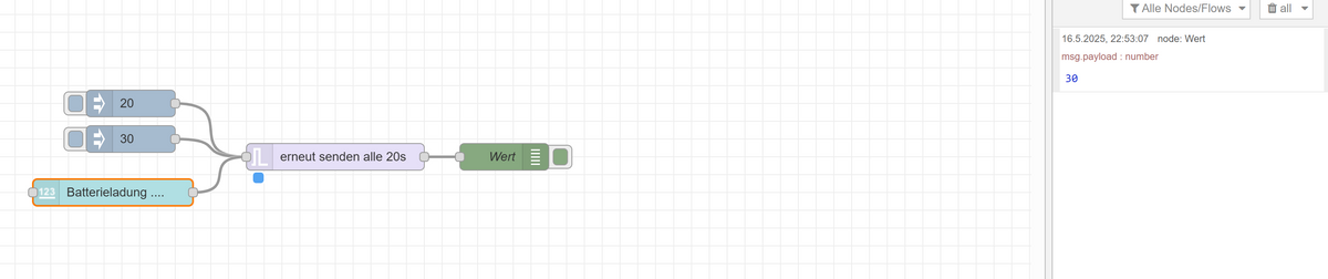

      Wenn Du aus Deinem Dashboard einen Wert regelmäßig senden willst, dann spar Dir Deine function Nodes und hänge einfach Deine GUI Node vor eine trigger Node und lass Dir dann die payload regelmäßig senden.

      Wenn Du mit Inject und function Node arbeiten willst, dann musst Du halt wieder codieren und schauen, von welcher Node die Nachricht kommt und dann im Kontext speichern. Würde ich Dir aber nicht raten, da meine Lösung viel einfacher ist.

        @mickym
        Danke. Probiere ich mal aus.
        Aber anstatt vielleicht den Wert regelmäßig zu senden, (was unnötigen Traffic erzeugt) könnte auch der Schalter als Trigger genutzt werden.
        Wäre das Logischste, da wenn der Schalter betätigt wird, genau dann der Wert vorhanden sein soll.

          @black-jocker Natürlich kannst Du auch einen Schalter oder Button als Trigger nutzen. Wie immer die Logik musst Du Dir vorher überlegen, ob das sinnvoll ist - die Umsetzung in NodeRed sollte immer der Logik folgen, die man sich vorher überlegt und nicht die Nodes verwenden ohne sich über die Logik Gedanken machen.

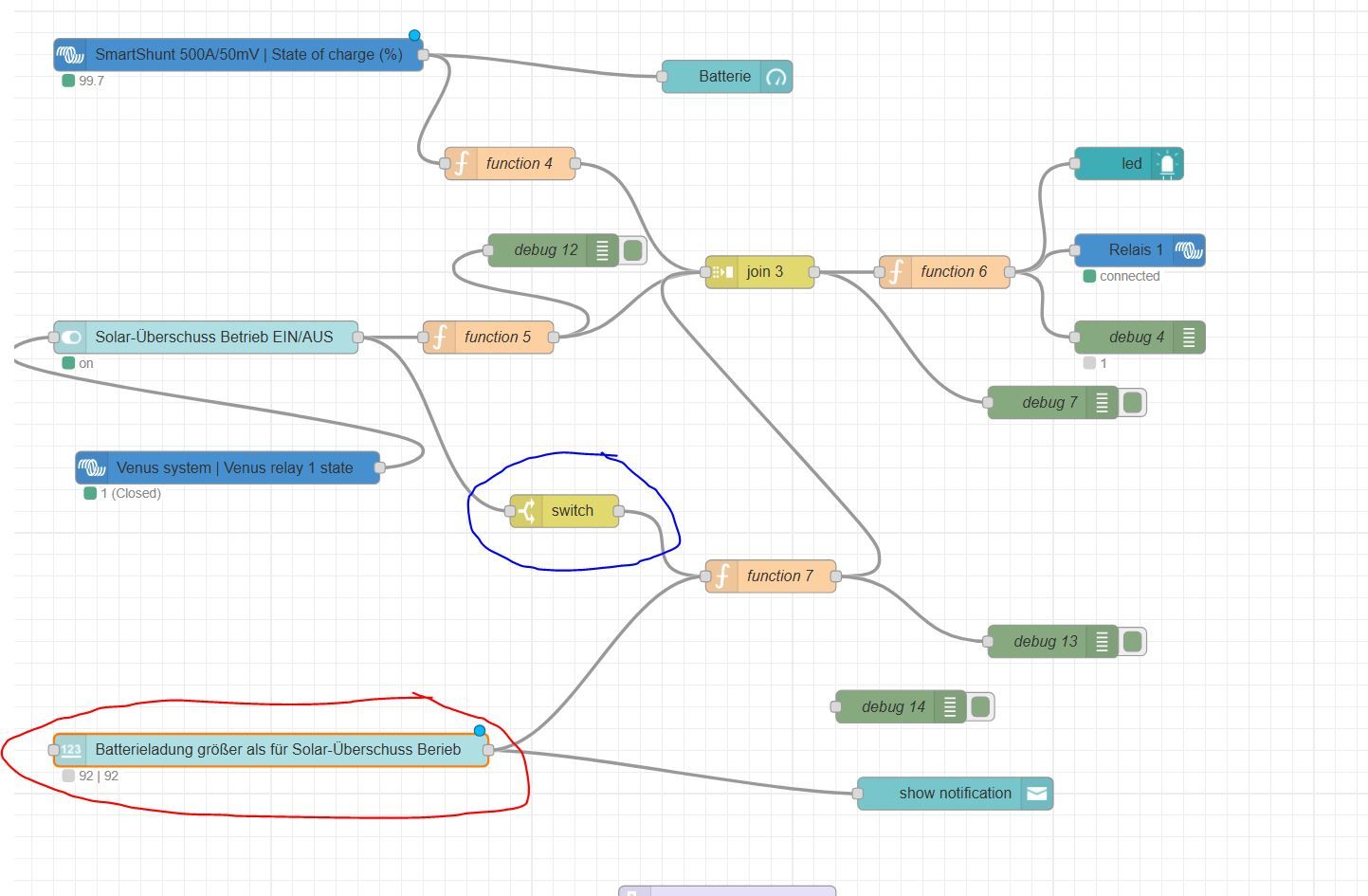

            Wie könnte ich den vorhandenen Schalter als Trigger verwenden?
            Als „If then“ in der Funktion 7 hinzufügen?
            Leider weiß ich nicht wie ich das machen kann.

              @black-jocker Ich weiß zwar nicht welcher Schalter und welche Funktion 7 - aber wenn Du unbedingt mit function Nodes programmieren willst, dann kannst Du doch anhand des topics herausfinden, woher eine Nachricht stammt und diese dann in eine if else Abfrage einbauen.
              if (msg.topic === "Schalter"){
                  //mach was
              return msg;
              Ansonsten programmiert man aber nicht, sondern verzweigt seinen Flow mit switch Nodes.

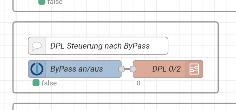

                @black-jocker wo kommt denn der Wert her? Also da ich mit IoBroker arbeite, Versuche ich stets die Werte dort zentral zu holen, mittels Adapter Integrationen, per MQTT usw. Diese werden ja zwangsweise automatisch bei Änderung oder nach Intervallen aktualisiert je nachdem. Wenn ich nun in NodeRed eine Logik baue die einen Wert oder Schaltzustand als Trigger nutzt, nehme ich gerne einen iorboker IN node. Dieser erhält einen Wert, sobald er sich in IoBroker ändert. Hinter diesem kann man dann per Switch oder Function damit eine Aktion starten. Je nachdem was es ist, natürlich was zum entprellen einbauen, damit deinem Relais im Zweifelsfall nicht schwindelig wird 😵‍💫😉
                Hier mal ein Beispiel, wie ich den DPL nach Zustand ByPass meines Zenduresystems schalte. Sobald dieser auf true geht, sage ich der DTU SolarPassthrough also Mode 2 und wenn false bekommt sie Mode 0 also Normalbetrieb. Diese Logik würde schon fast zu Deinem Usecase passen, nur wäre deine Abhängigkeit halt der Batterie-Stand wenn ich es richtig verstehe. Der Rest steckt in dem Subflow, finde das übersichtlicher.

                    @mickym danke habe ich verstanden 😜 Sollte auch als Beispiel dienen, irgendwie kommt der Wert ja in sein NodeRed und in seinem Falle würde ich den dann als Trigger nutzen. Sorry wenn das nicht zu 100% rüber kam ✌🏼

                      @black-jocker Den Wert bei Änderung / Aktualisierung in einer Flow Variable ablegen und nur diese einfach per wiederholendem Trigger weitersenden. Dann macht das auch nichts, wenn der Trigger direkt mit dem Schalter evtl. zu früh kommt, weil nach dem Schalten evtl. noch irgendwas zeitbrauchendes passiert.

                        Danke für eure Antworten.
                        Ich habe es jetzt über ein Swtich Node hinbekommen.
                        Der Wert kommt über das Dashboard, einen Numeric Node.
                        @mickym: Dein Ansatz gefällt mir, grundsätzlich alles mit Nodes abzubilden und nicht unbedingt in functions zu programmieren. Das ist wohl auch der grundsätzliche Gedanke von Node Red.
