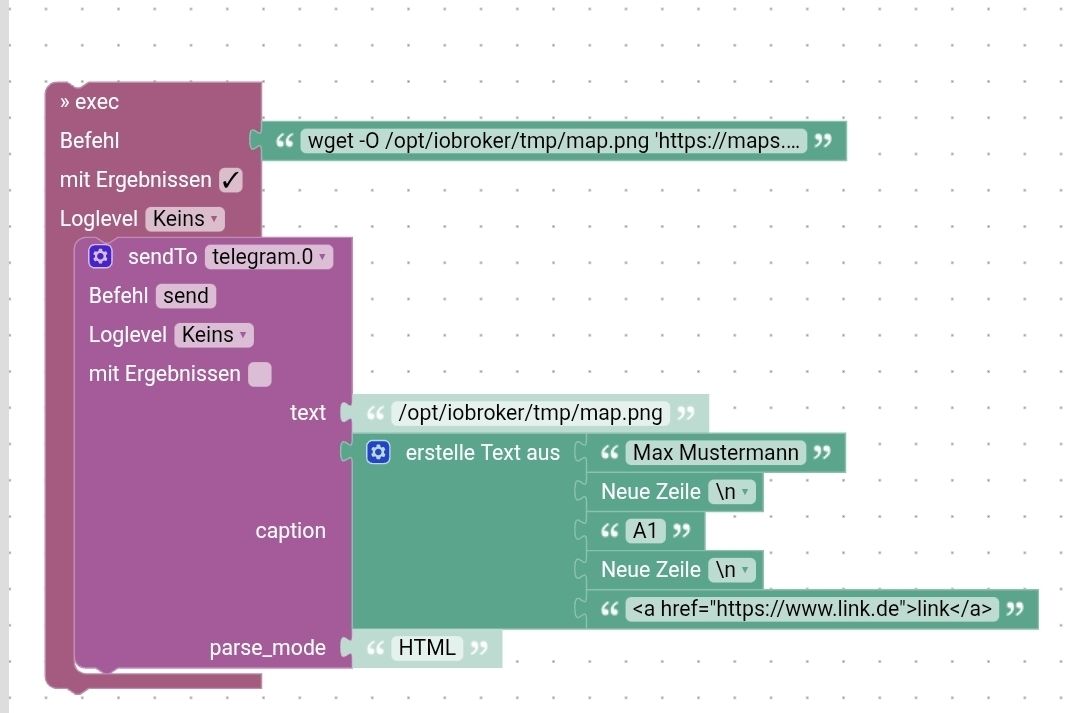

        @drapo
        Ich habe es so gelöst, klappt super sobald der webhook ausgelöst wird speichere ich in dem moment ein Snapshot ab und lasse es mir per Telegram schicken.
        Hier der nicht lesbare Pfad: wget --output-document /opt/iobroker/temp/Kameras/Haustür/alarm.jpeg 'http://192.168.1.31/snap.jpeg'
        David G.D 1 Reply Last reply

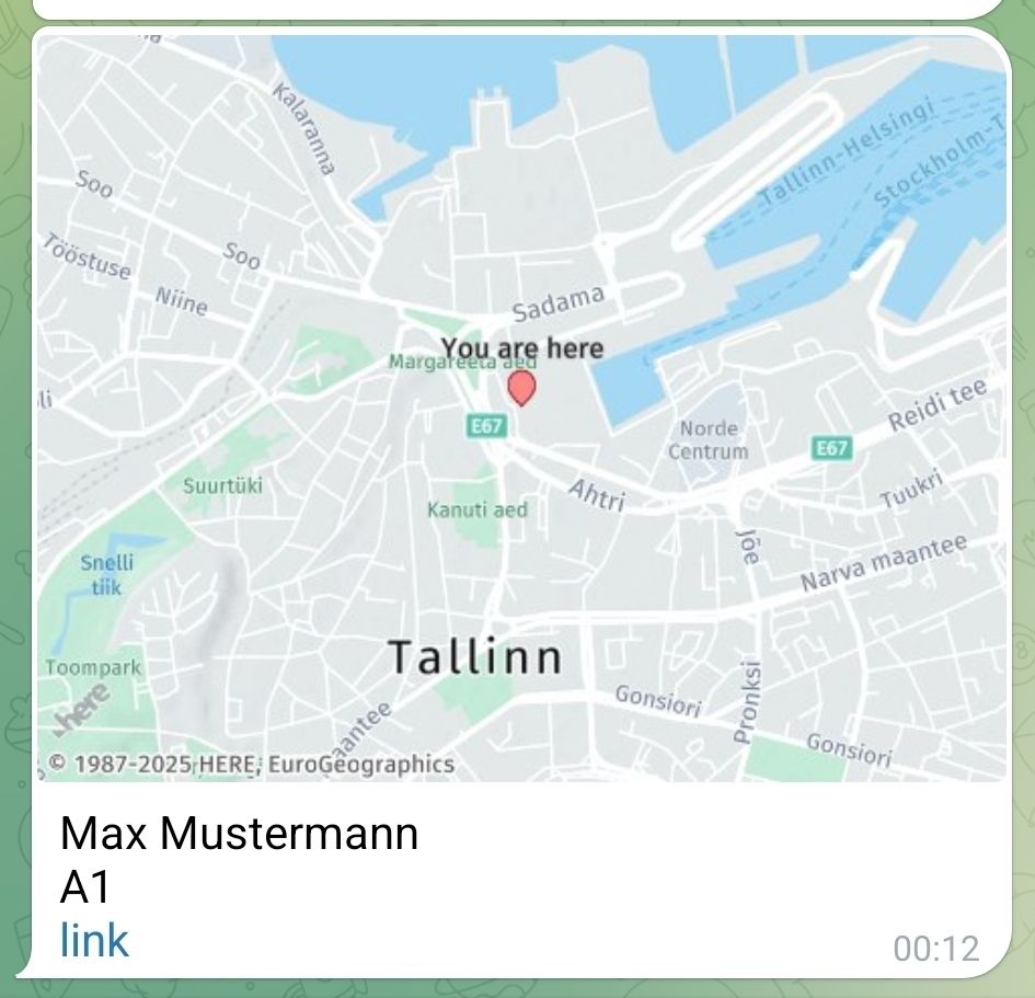

          @elektroniker86
          So bekommst du deine 2 Telegram in eine Nachricht.
          Sieht dann so aus
          1 Reply Last reply

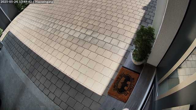

                @warp735 ja das Ticket ist von mir bei Unifi. Das verhalten ist nach wie vor noch so. Triggere mittels Webhook auf Gesichtserkennung. Leider kriege ich das Bild immer erst wenn die Aufnahme beendet wird. Das bringt dann nichts.
                Hier ein Beispiel wie die Tür bereits wieder fast zu geht. Ich möchte natürlich die Person sehen und nicht das leere Bild
                Ich habe mir sogar das Blockly so nachgebaut wie von @Elektroniker86 freundlicherweise aufgeführt. Leider immer noch das selbe Verhalten. Die Bilder werden zum falschen Zeitpunkt genommen resp. der Trigger löst zu spät aus.
                Bei mir laufen ein paar G5 Turret Ultras mit einem AI Port der die Gesichtserkennung durchführt. Das ganze ebenfalls auf einer UDM pro und einem 24port unifi Poe switch.
