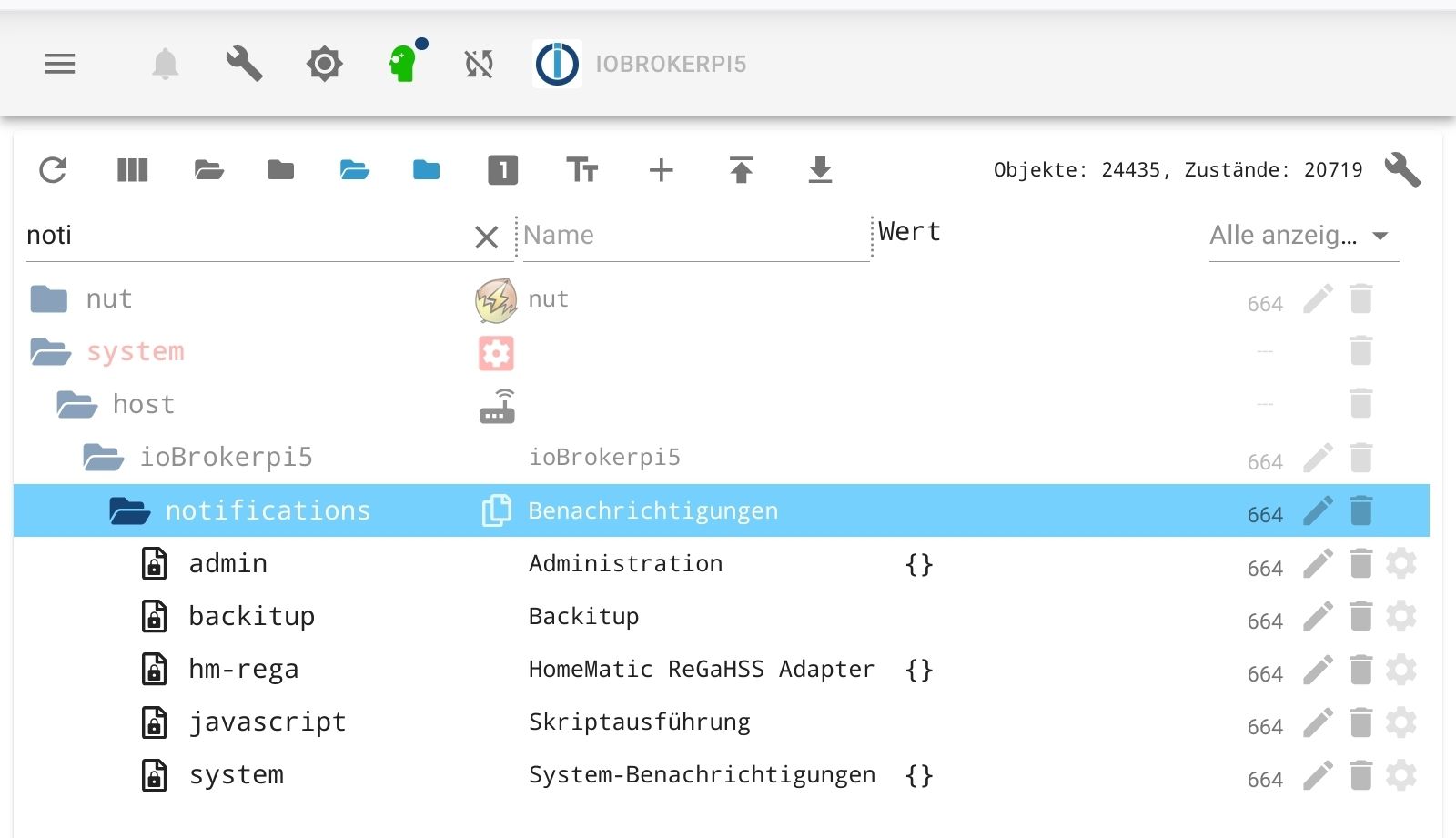

    alle Datenpunkte sind auch leer

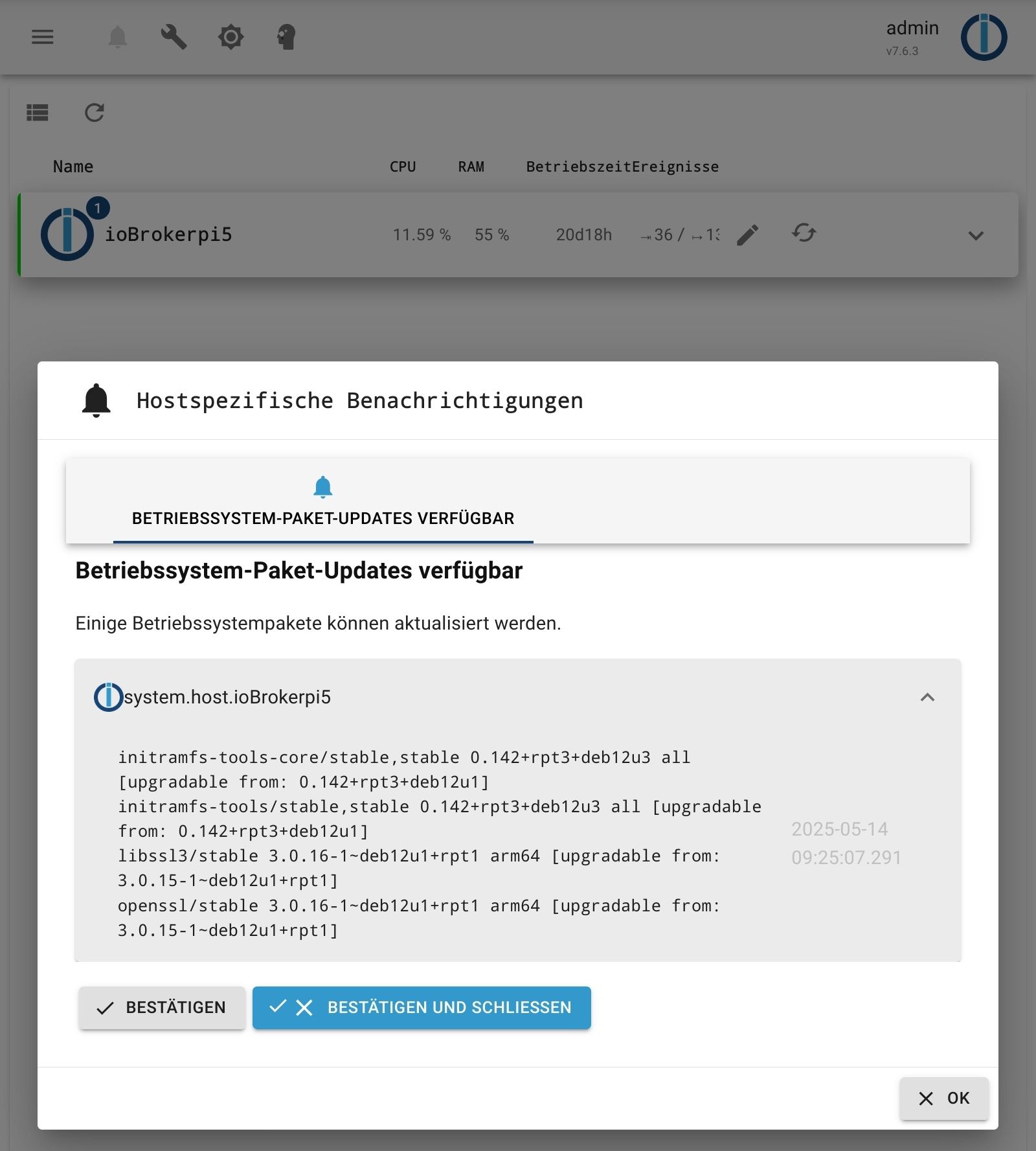

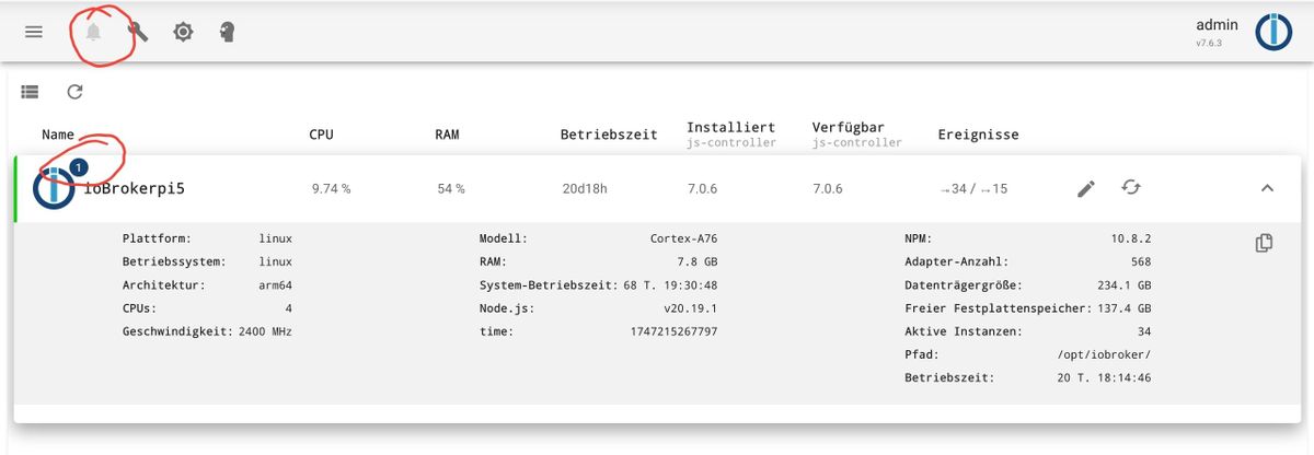

            • HomoranH Nicht stören
              jetzt hab ich was, aber nicht wie gewohnt
              der Host hat eine (1)
              in der Ansicht fand ich keinen Grund dafür.
              Habe dann die (1) angetippt und
              zu sehen bekommen.
              Glocke ist immer noch grau 🤔

                          nach dem ich gestern
                          • sudo apt update mit vorhandenen Updates hatte
                          • Reload der Stable Repo list
                          • Upload des Admins v7.6.3
                            gemacht hatte, kam heute, etwa 24 h später eine Notification als bubble unter host, während die Glocke nach wie vor regungslos blieb.
                            Nach dem jetzt durchgeführten sudo apt upgrade verschwand die Notification wieder
