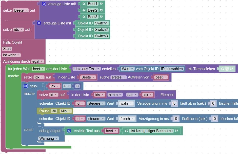

        @ckassiopaia sagte: ich will für meine Gartenbewässerung in einem Objekt speichern, welche Kreise ich bewässern will.
        Nimm einen String-Datenpunkt und trage z.B. ein Beet3,Beet1. Dann wird mit dem folgenden Blockly erst Beet3 und dann Beet1 für jeweils 30 Minuten bewässert:
        Die beiden Listen Beete und ids müssen korrespondieren.
