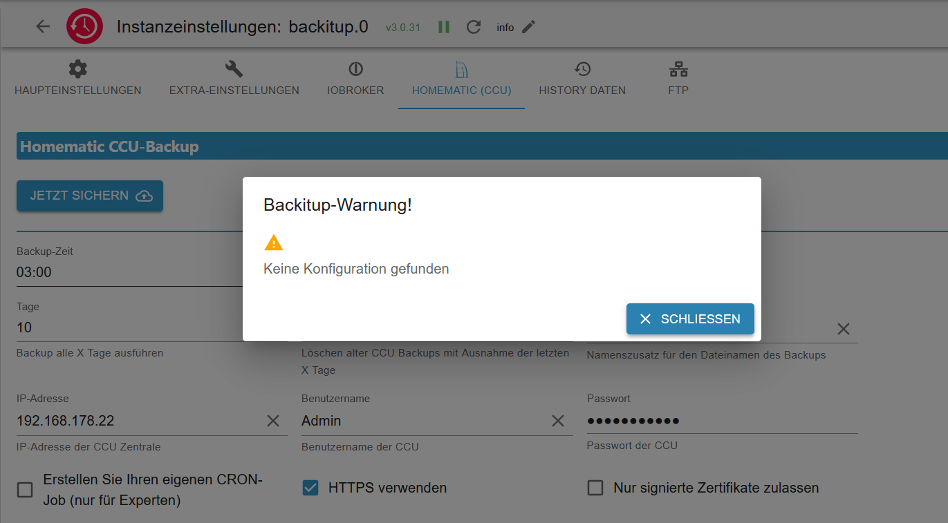

                      infomathi83
                      @infomathi83
                      wenn ich beim ccu backup auf konfiguration ermitteln gehe zeigt er auch an keine Konfiguration ermittelt

                          simatecS Offline
                          simatecS Offline
                          simatec
                          @infomathi83 dann trage die Daten manuell ein.

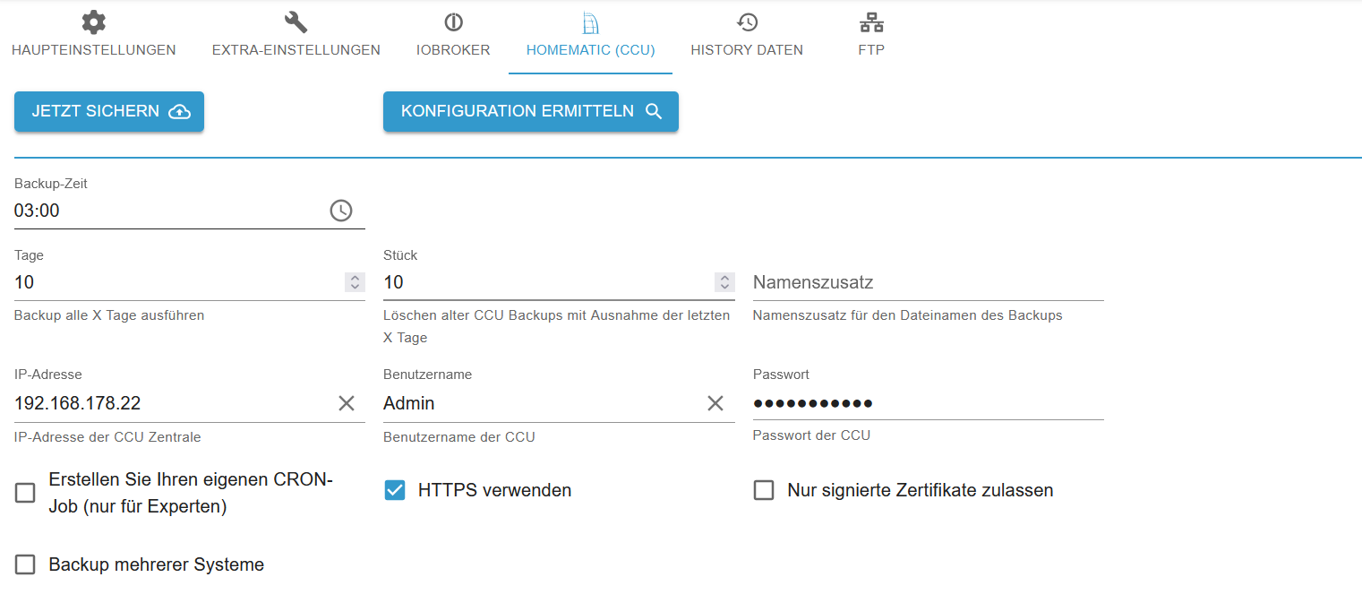

                            so hier:

                                        @infomathi83 Hast du an deiner CCU https aktiv?
