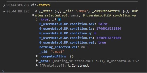

        M Online
        M Online
        MCU
        @bernd1967 Ja, ist in den states vorhanden.
        vis.states.bind() funktioniert aber nicht
