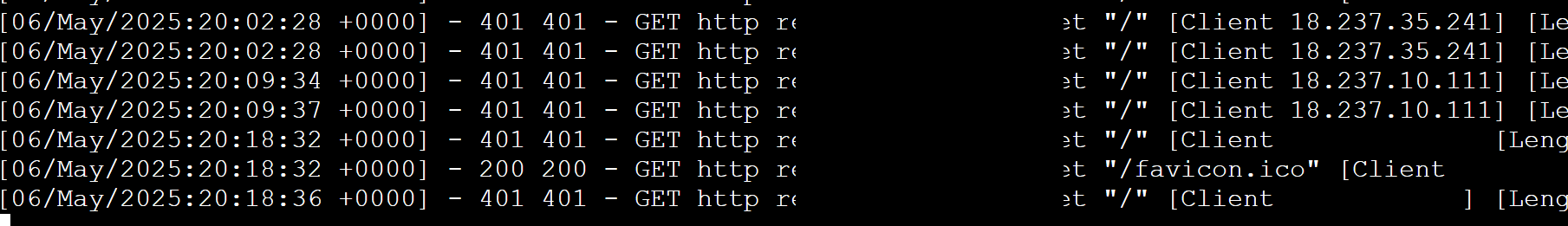

                  @oliverio das war Zufall im log, es kommt mal so alle 30min was oder so.
                  wenn ich den Nginx ausschalte (domain deaktiviere), dann ist es weg.
                  Hier ein Auszug aus der access.log
                  Das ist eine externe ip
                  kommt aus richtung seattle.
                  Könnte das Amazon sein?
                  Wenn ja, warum? 😗

                    OliverIOO Offline
                    OliverIOO Offline
                    OliverIO
                    @ben1983
                    ja das ist eine compute unit von amazon
                    https://whois.ipip.net/cidr/18.237.35.0/24
                    warum kommt von außen da was drauf was du nicht zuordnen kannst?
                    hast du ports geöffnet?
                    hast du dich um die sicherheit gekümmert?
                    jeder offener port wird innerhalb von sekunden gefunden und gescannt.
                    wenn die software dahinter nicht wasserdicht ist, dann ist dein computer/LAN relativ schnell nicht mehr sicher, da man nie weiß was da gemacht wurde.
                    iobroker ist keine software die frontal im internet stehen kann.
                    auch ein reverse proxy vermindert nur die angriffsfläche.
                    ich würde dringendst dazu raten mal noch fail2ban einzusetzen,
                    wenn der Zugriff von außen überhaupt notwendig ist.

                            @oliverio Ja, hatte ja zum glück mit passwort gesichert.
                            habe ja einige webserver via nginx online.
                            dachte die simple api könnte man so auch gut nutzen.
                            Nei den anderen seiten sohe ich nichts in der richtung im log
                            • Ben1983B Ben1983

                                @oliverio ok, aber amazon wird ja jetzt nicht über die simple api über den iobroker aus dem proxmox ins netzwerk gekommen sein
                                • Ben1983B Ben1983

                                  @ben1983
                                  das ist eine compute unit, nicht amazon selbst
                                  die kannst du mieten
                                  bzw. im ersten jahr 750 Stunden pro monat kostenlos nutzen (das ist rund um die uhr)
                                  https://aws.amazon.com/de/free/?all-free-tier.sort-by=item.additionalFields.SortRank&all-free-tier.sort-order=asc&awsf.Free Tier Types=*all&awsf.Free Tier Categories=*all
                                  die hackers holen sich alle der reihe nach solche virtuellen maschinen lassen das internet abgrasen.
                                  hier kannst du auchmal schauen. evtl findest du deine ip?
                                  https://www.shodan.io/search?query=iobroker
                                  das sind alle iobrokers die im internet stehen.
                                  shodan ist eine suchmaschine genau für soetwas.
                                  also wenn du eine sicherheitslücke hast für nodejs/express/iobroker musst du nichtmal selber scannen.
                                  man sagt, das da sogar welche ohne passwortschutz sind.
                                  probiere es aber nicht, da das definitiv ein straftatbestand ist, falls er entdeckt wird. Bei deinem eigenen Rechner darfst du aber.
                                  https://www.gesetze-im-internet.de/stgb/__202a.html

                                    @oliverio nee steht nicht drin. es steht ja auch nicht der ioBroker online, hatte ja nur die simple api drin... aber habe die deaktiviert
                                    • Ben1983B Ben1983
