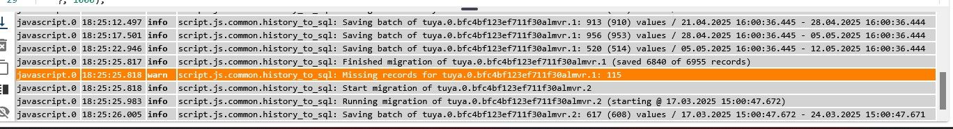

                  @chris47803 Zeig mal die Ausgabe vom Script
                  • C Offline
                    C Offline
                    chris47803
                    #25
                    • C chris47803
                      haus-automatisierungH Offline
                      schrieb am zuletzt editiert von haus-automatisierung
                      #26
                      @chris47803 Sieht doch gar nicht so verkehrt aus. Ich hatte auch oft ein kleines Delta, aber konnte das nie wirklich reproduzieren. Irgendwie zählt count mehr Daten, als beim Export geliefert werden. Da gibt es auch noch einen offenen Issue soweit ich mich erinnere
