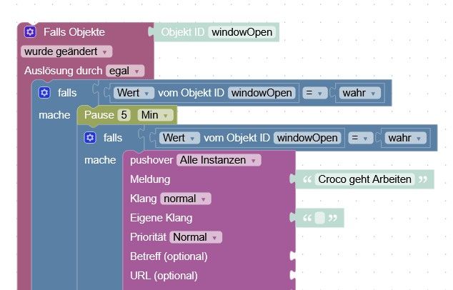

    Maddin77
    Hi
    ich verzweifle an einem einfachen Blockly, hoffe ihr könnt mir helfen
    das problem ist das der Mäher ne Runde Fährt und dann wieder kurz in die Station, dabei wird Window Open nochmal ausgelöst.
    und jedes Mal bekomme ich eine Push, manchmal schafft er es nicht beim ersten mal fährt kurz raus und wieder rein und zack hab ich 2-3 Meldungen
    diese würde ich gerne unterbinden, das dachte ich mit der Pause zu schaffen, aber falsch gedacht.
    hat jemand nenn Tipp für mich
    danke schon mal

      AsgothianA Offline
      AsgothianA Offline
      Asgothian
      @maddin77
      • variable definieren, wurde_gemeldet
      • vor dem trigger variable auf falsch setzen
      • trigger umstellen von wurde geändert auf ist größer als vorher
      • das falls im trigger ändern auf ‘falls wurde_gemeldet’
      • innerhalb des falls
        —ein ausführen timeout in 5 min, darin: die variable wurde_gemeldet auf falsch setzen.
        — die variable wurde_gemeldet auf wahr setzen
        — deine Meldung
      Fettich
      A.

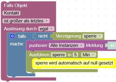

        @maddin77 sagte: hat jemand nenn Tipp für mich
        Man nennt es "entprellen":
          Maddin77
          Schau ich mir später am PC an
          Danke euch schon mal
            Maddin77
            @paul53 sagte in Weitere Meldung Unterdrücken nach dem Auslösen....:
            das Ausfahren mit offenen Kontakt hat schon mal sehr gut geklappt, nach seiner runde hab ich keine weitere Info bekommen.
            aber diese "nicht" Verzögerung kann ich beim zurück kommen, wenn er fertig ist und in der Garage bleibt, dann nicht nutzen, Richtig?
            auf jedenfall ging die Meldung Fertig so nicht raus
            • M Maddin77
              @maddin77 sagte: ging die Meldung Fertig so nicht raus
              Möchtest du nur eine Meldung bei Fertig, dann ändere den Trigger auf "ist kleiner als letztes".
              Möchtest du beim Ausfahren und bei Fertig eine Meldung, ändere den Trigger auf "wurde geändert" und prüfe den Wert des Trigger-DP.
                Maddin77

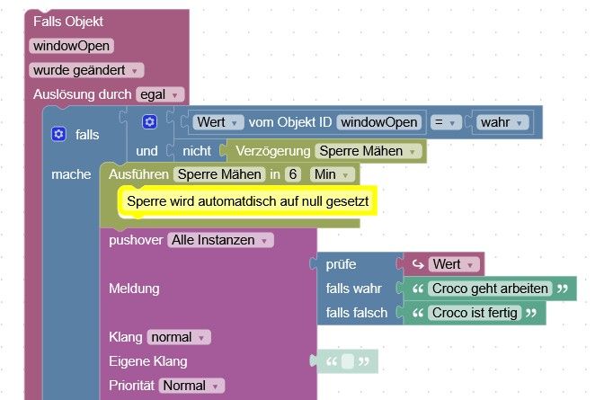

                so hab ich das jetzt gebaut
                geht aber leider nicht
                der Start klappt, aber wenn er fertig ist kommt nichts
                • M Maddin77
                  @maddin77 sagte in Weitere Meldung Unterdrücken nach dem Auslösen....:
                  wie ist dann das Fenster offen?
                  • M Maddin77
                    @maddin77 sagte: wenn er fertig ist kommt nichts
                    Das ist so, wenn du durch die zusätzliche Prüfung des DP-Wertes nur den Start durchlässt.
                    Weshalb machst du es nicht so wie gezeigt?
                      Maddin77
                      Ach ich hab noch den Fenster Zustand mit drin, sorry übersehen

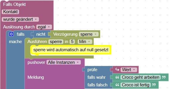

                        Maddin77
                        @homoran sagte in Weitere Meldung Unterdrücken nach dem Auslösen....:
                        Das ist ein normaler HmIP fenster Sensor
                        Wenn Tor auf Mäher Arbeitet Fenster offen
                        Wenn Mäher fertig und zurück dann Fenster zu
                        • M Maddin77
                          und deswegen keine Meldung
                            Maddin77
                            Funktioniert so wie vorgeschlagen
                            Danke für die Hilfe
