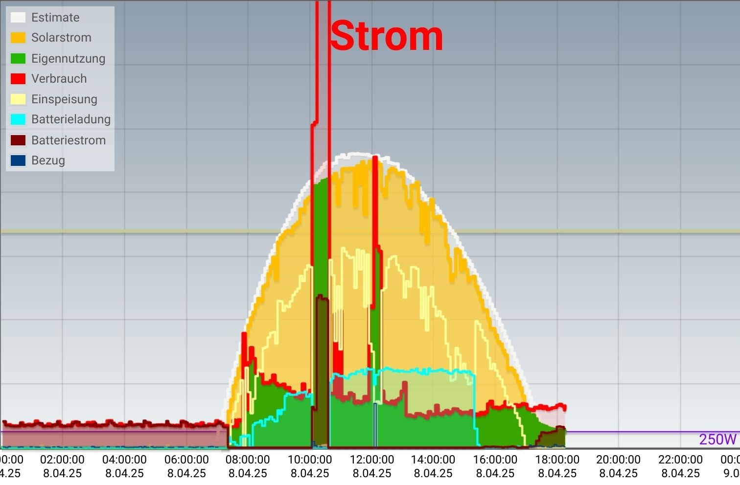

      ich hab hier mal einen guten Sonnentag
      markiert ist die 60% Einspeisungsbegrenzung gemäß Solarspitzengesetz.
      Du musst also noch genug freie Speicherkapazität in der Batterie haben um dieses abzufangen.
      Willst du es dir (oder der Elektronik) leicht machen und nicht eng getaktet nachführen) brauchst du noch mehr freie Kapazität um die Ladeleistung linear über die gesamte Zeit mit der Überschussleistung in der Spitze zu beladen.

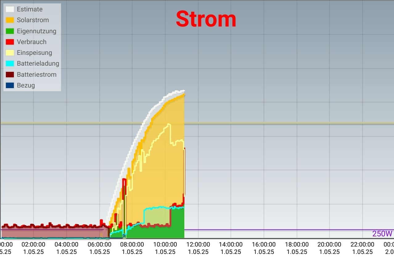

      Ich hab das mal entsprechend geloggt

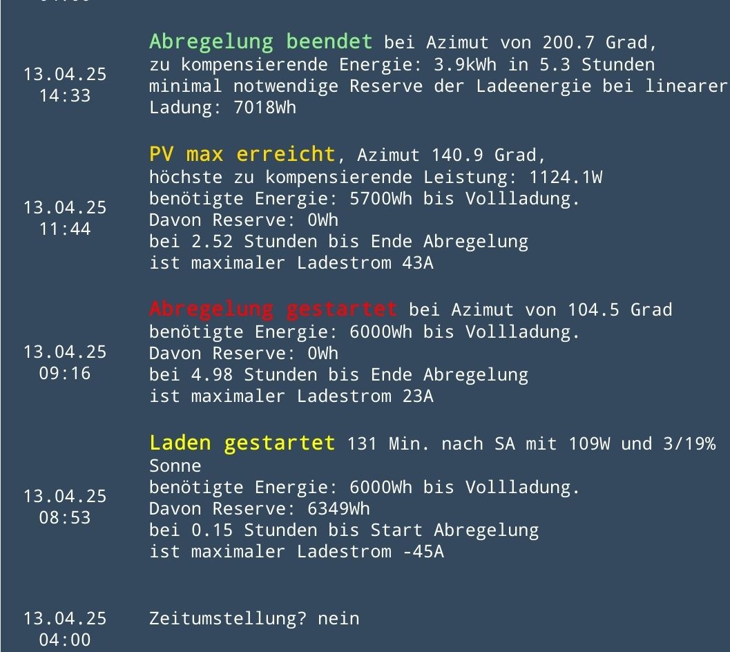

      Hier jetzt ein absurder Fall
      Die Batterie braucht noch 6kWh bis voll, aber du brauchst 6349Wh um die Spitze zu kompensieren.
      Ohne zusätzliche Verbraucher wird das nichts, ich hatte dann noch schnell etwas ins Auto geladen.

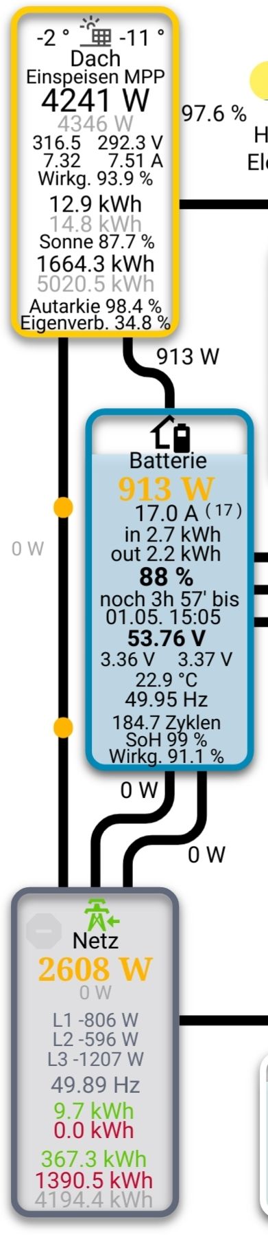

      Hier
      sprang gerade noch rechtzeitig die Poolpumpe an

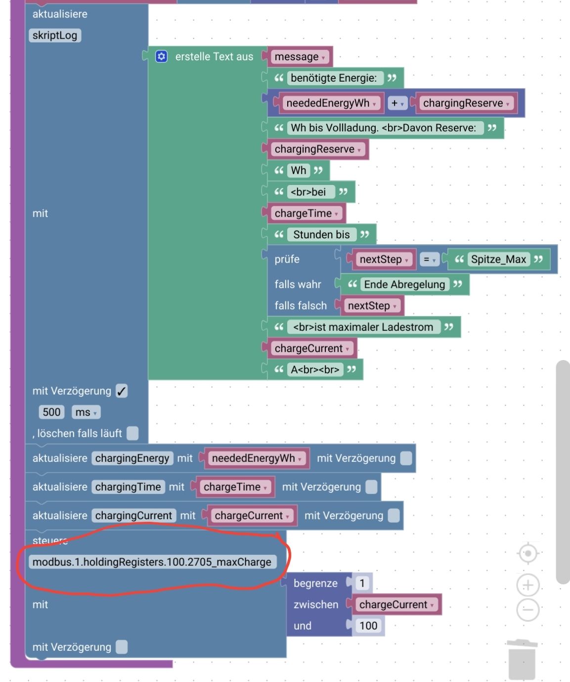

              dazu müsstest du
              @nobbiman sagte in Netzdienliche Speichernutzung mit Growatt MIN4600 TL-XH:
              das entsprechende Register
              in der Gerätebeschreibung finden.
              ich kenne die Growatt Register nicht
              bei mir (Victron) sieht es dann so aus
