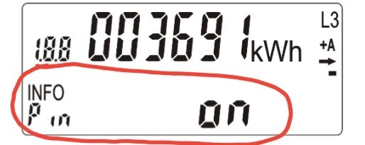

        @m-f-cool so habe gerade nochmal geschaut bei mir hört das Menü nach INFO on auf leuchte ich dann erneut drauf zeigt es wieder die normale Zähler Werte am leuchte ich dann weiter dann will er wieder den PIN. MFG
        Auch so ist dieser Zähler ein 2 richtungszähler? Sehe gerade den pfeil nach links.
        1 Reply Last reply
        • HomoranH Do not disturb
          wrote on last edited by
          #26
          @m-f-cool sagte in Iskra MT631 via Tasmota:
          nein Will er nicht!
          Schalten Sie durch Anblinken der optischen Taste die „INFO-Zeile“
          solange weiter, bis ein weiteres Mal Pin angezeigt wird. In der „INFO-
          Zeile“ wird dann der aktuelle PIN-Schutz Status angezeigt

            @homoranalso INFO ist on und wenn PIN kommt und ich bleibe mim Licht drauf springt er aus dem Menü
            HomoranH 1 Reply Last reply
            • M M-F-Cool
              #28
              wenn PIN kommt
              steht was im Display in
              @homoran sagte in Iskra MT631 via Tasmota:
              der „INFO-Zeile“
              ioBroker freut sich auch über eine Spende für das Forum. Benutzt dazu den Spendenbutton im Header. Danke!
              M 1 Reply Last reply

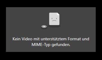

                            Bist Du Dir eigentlich 100% sicher, daß der die 3 Phasen einzeln anzeigt? Ich habe einen DZG DWSB12.2, und bei dem gibt es das nicht. Der saldiert die Werte gleich.

                                    @m-f-cool Wir können Dein Video nicht sehen, siehe meinen Screenshot weiter oben. Aber ja, die Wattzahl wird vermutlich die aller 3 Phasen zusammen sein. Du kannst ja mal bei Deinem Stromanbieter nachfragen, ob die Anzeige der 3 Phasen freigeschalten werden kann.
