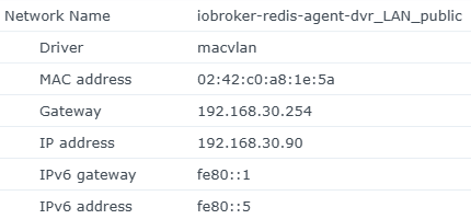

      Synology DS1821+ mit den Adressen:
      iobroker Container mit der Adresse:

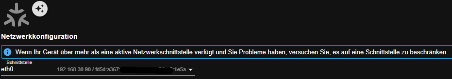

      Matter Adapter zeigt folgendes an:

      unter folgendem Link: https://github.com/ioBroker/ioBroker.matter/wiki/Troubleshooting#sonderfall-synology-stand-05032025-dsm-722-container-manager-2402
      habe ich den Hinweis gefunden, dass es helfen kann, wenn ich eine Route in meinem UCG einrichte, die vom TBR (Nanoleaf Controller) zum Nuki zeigt.
      Jetzt stehe ich vor dem Problem, dass ich weder von meinem TBR noch von meinem Nuki die IPv6 Adresse kenne.
      Das UCG Ultra zeigt mir von beiden Geräte leider nur die IPv4 Adresse an.
      Kann mir wer helfen, wie ich am besten die IPv6 Adressen der beiden Geräte herausfinden kann ?
