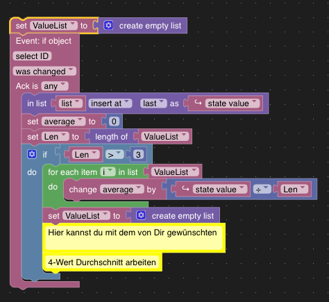

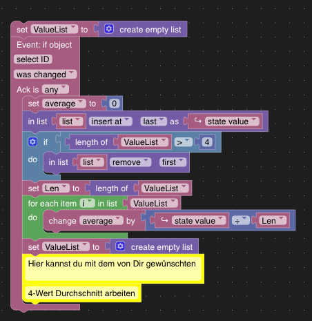

                So wie du beschrieben hast
                so wie ich beschrieben hab:
                A.
                Nachtrag: Das was @paul53 geschrieben hat gilt trotzdem - die Abarbeitung samt Hysterese sollte da passieren wo die gelben Blöcke sind.
