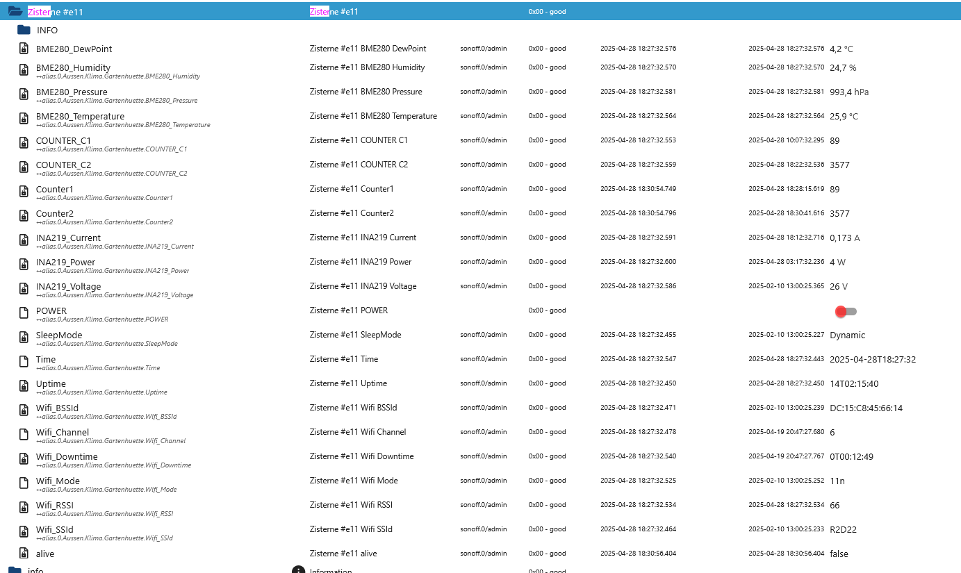

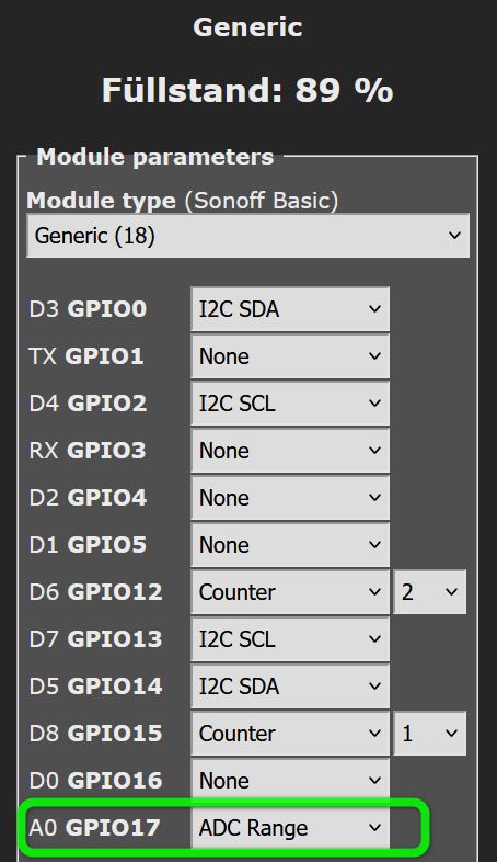

    habe einen ESP mit verschiedenen Sensoren (Temperatur-Sensor (BME280), Wasserdruck (Ina219) und Feuchtigskeitssensor (Analog-Werte)).
    In der Tasmota Web-Gui und auch bei Verwendung von MQTT-Adapter sehe ich alle Werte im iobroker, inclusive den analogen Wert vom Feuchtigkeitssensor (an A0).
    Auch die in Tasmota lokal berechneten Werte (Counter C1 & C2) werden angezeigt.
    Beim SonOff kommen auch fast alle Werte an (Counter1, Counter_C1, Counter_C2, Temperature, ...), nur der Wert von A0 (Analog - "Range: 26") wird nicht angezeigt.
    So sieht in MQTT die Werte von "Sensor" aus, sieht ja eigentlich "sauber" aus.

    Jemand nee Idee?
    Sonst müßte ich diesen ESP aus dem SonOff rausnehmen und den MQTT Adapter verwenden und alle Werte selbst "auseinander nehmen" und in DP setzen ....
    Und ja, gewartet habe ich, die Werte (bzw. die Zeile) von Feuchtigkeit/Analog haben sich schon geändert, erscheinen aber nicht bei SonOff.

          @topsurfer Ich bin da nicht mehr im Thema, aber die Idee wäre den Wert vom Attribut "Range" der vom Adapter nicht abgefangen wird, umzusetzen auf einen definierten Wert (vom Adapter) .
          Rule1 on Analog#Range do backlog var1 %value%; publish2 tele/%topic%/SENSOR {"ANALOG":{"Analog0":%var1%}} endon
          Rule1 1
          https://github.com/ioBroker/ioBroker.sonoff/blob/master/lib/datapoints.js
          Man sollte für die Zukunft ein Issue beim Adapter anlegen und dort auch das Attribut "Range" (TYPES) hinzufügen lassen.
          https://github.com/ioBroker/ioBroker.sonoff/issues

            @mcu said in Sonoff-Adapter findet einen Wert vom Device nicht:
            Rule1 1
            Wäre das so ein Code, den ich so 1:1 testen könnte?
            Müßte aber Rule4 nehmen, sind schon paar aktiv ;-)

                  Jan1
                  @topsurfer
                  Erstelle den DP manuell und schau ob er vom Adapter befüllt wird. Habe ich bei einem fehlenden DP im Shuttermodus auch so gelöst und da funktioniert es.
                    Rule1 1
                    topsurfer
                    Danke, das hat funktioniert!

                    @jan1 said in Sonoff-Adapter findet einen Wert vom Device nicht:
                    @topsurfer
                    Probiert, aber der Wert bleibt immer 0 (auch ESP restart, Bodenfeuchte geändert, ...)
                    Hab den DP vom Typ "Zahl" angelegt
                      "common": {
                        "name": "Range",
                        "desc": "Manuell erzeugt",
                        "role": "state",
                        "type": "number",
                        "read": true,
                        "write": true,
                        "def": 0
                      "type": "state",
                      "native": {},
                      "user": "system.user.admin",
