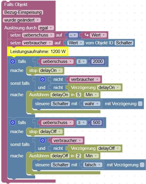

          Guten Morgen,
          vielen Dank für die schnellen Antworten, leider habe ich jetzt gerade erst wieder die Zeit gefunden.
          Ja das stimmt, dass Skript hätte ich hochladen sollen, sonst sind Denkanstöße eher schwierig.
          Hier ist es:
          Ich habe generell meine Probleme mit den timeout Blöcken. denke das es deswegen nicht läuft.

                @sven78 sagte: denke das es deswegen nicht läuft.
                • Das Ausschalten muss mit in den Trigger
                • Es fehlen die Timeout-Sperren, die verhindern, dass mehrere Timer laufen, die sich nicht mehr stoppen lassen.
                Prinzip:

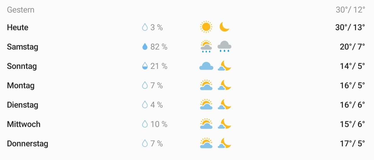

                  @sven78 So kalt, dass geheizt werden muss, und gleichzeitig Solarüberschuss ist in den Monaten von Mai bis September äußerst selten...

                    Mag vielleicht für den Pott gelten, aber
                    ich halte 5°C schon für heizenswert

                      @homoran Ist etwas spät, aber bei einem Tag mit einer Spanne zwischen 17° und 5°C sollte es schon bei gut gedämmten Häusern nicht notwendig sein, zuzuheizen... und wenn die Sonne gut scheint sollte sich ein schlecht gedämmtes Haus von selber aufheizen ;-)

                        Die Logik ist etwas seltsam!
                        erstens postuliert du dass jeder ein "gut gedämmtes" Haus hat.
                        Dies wird auch in keinster Weise näher spezifiziert.
                        Und zweitens glaubst du, dass bei schlechter Isolierung 17°C Außentemperatur ausreicht ein Haus wieder aufzuheizen, dass bei 4°C Außentemperatur nachts auskekühlt ist.
                        Bei einer Raumtemperatur von 21°C gibt es kein Temperaturgefälle von 17°C aussen nach innen, was das Haus aufheizen könnte.
                        Die wäre lediglich bei ausreichender Sonneneinstrahlung über "richtig" orientierte Glasflächen in ausreichender Größe möglich.
                        Das sind aber alles Vorgaben, die du nicht allgemein voraussetzen kannst!
