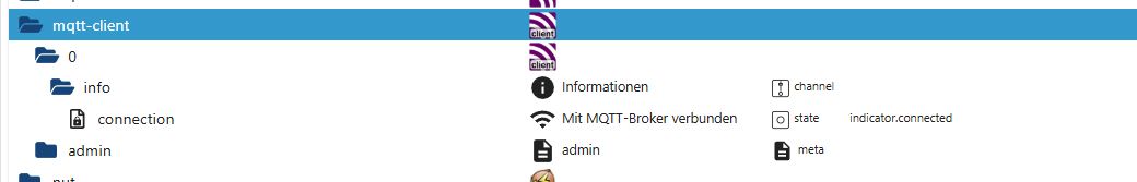

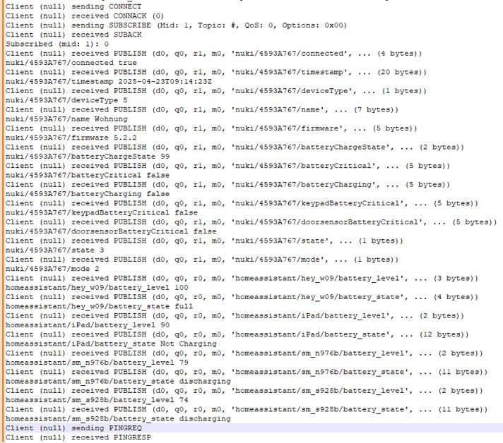

    Ich habe einen mosquitto Server laufen, worin Topics angelegt sind:

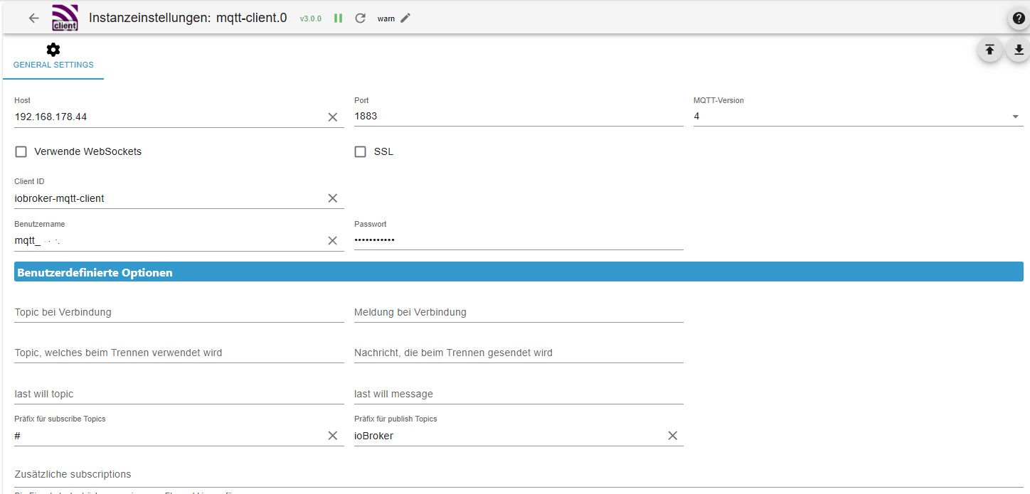

    Ich habe den Adapter so eingestellt:
    Leider keine Daten:
    Verbindung besteht laut mosquitto Log:
    New connection from 192.168.178.41:40984 on port 1883.
    New client connected from 192.168.178.41:40984 as iobroker-mqtt-client
    Zusätzliche Topics (nuki und homeassistant) habe ich mal testweise abonniert, half aber auch nicht.
    Was mache ich da falsch?

      @int17 bei Präfix für subscribe Topics und Präfix für publish Topics nimm mal alles wieder heraus,
      bei zusätzliche Subscriptionssetzt du ein # den du mit der Eingabtaste bestätigen muss so das der umgewandelt wird.
      Dann hast du alles.
      Aber erst wenn etwas gesendet wird oder Topics mit Retain. Je nachdem was auf dem MQTT-Broker los ist, kann das einen Moment dauern.
      Alternativ nimm den MQTT Broker/Client als Client, der holt sich ab Werk alles.
      Der zickte bei mir aber rum über die normale Verbindung per MQTT wenn ich viele Werte in kurzer zeit geändert habe.
      Am Home Assisstant habe ich auch den MQTT-Client dran per Websocket, allerdings subscribe ich da nichts weil ich nur senden will.
      Das Coole am MQTT-Client ist ja, das ich an den Datenpunkten einstellen kann das diese gesendet werden, da muss ich die Werte nicht noch einmal im MQTT-Client Adapter sehen.
      Also wenn du nur "gucken" willst würde ich den MQTT Broker/Client als Client nehmen.

        @bananajoe
        Genau das war es . Danke dir.

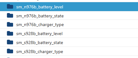

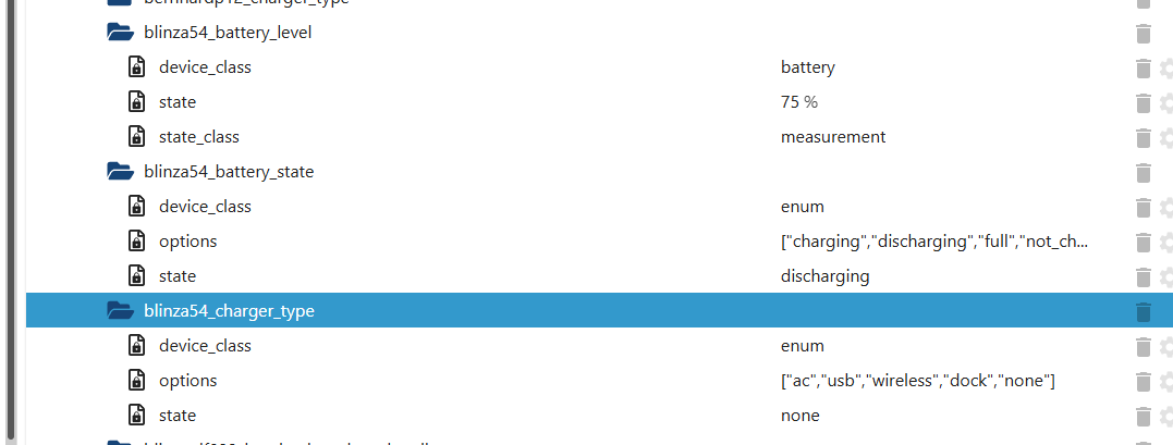

          @int17 sagte in mqtt-client liest kein Topics:
          Da ich gerne die Ladezustände meiner Mobilgeräte im iobroker haben will, bin ich auch bei Home Assistant gelandet, da dort die Integration von Mobilgeräten einfach ist. Die Ladezustände schicke ich an den mosquitto Server, um sie dann im iobroker per MQTT zu abonnieren.
          wie wäre es denn dafür einfach den HASS-Adapter zu nehmen?
          Pfad bei mir
          hass.0.entities.sensor.blinza54_charger_type
          So hole ich mir z.B. auch die Life360 Daten aus Home Assistant
          Da musst du nichts hin und her senden, über den Adapter hast du einfach alles in ioBroker.

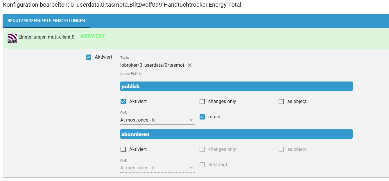

          Den MQTT-Client benutze ich nur um Daten aus ioBroker an Home Assisstant zu senden (über das Zahnrad an den Datenpunkten), dort verarbeite ich diese als MQTT-Sensoren/Switch/usw
          sensor:
            ## Blitzwolf099-Handtuchtrocker
            - unique_id: switch_blitzwolf099_handtuchtrocker_total
              name: "Blitzwolf099 Handtuchtrocker Total"
              state_topic: "iobroker/0_userdata/0/tasmota/Blitzwolf099-Handtuchtrocker/Energy-Total"
              value_template: "{{value}}"
              unit_of_measurement: "kWh"
              device_class: "energy"
              state_class: "total"
            - unique_id: switch_blitzwolf099_handtuchtrocker_aktuell_watt
              name: "Blitzwolf099 Handtuchtrocker Aktuell Watt"
              state_topic: "iobroker/0_userdata/0/tasmota/Blitzwolf099-Handtuchtrocker/Energy-Power"
              unit_of_measurement: "W"
              device_class: "power"
          I 1 Antwort Letzte Antwort

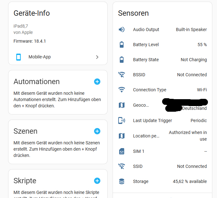

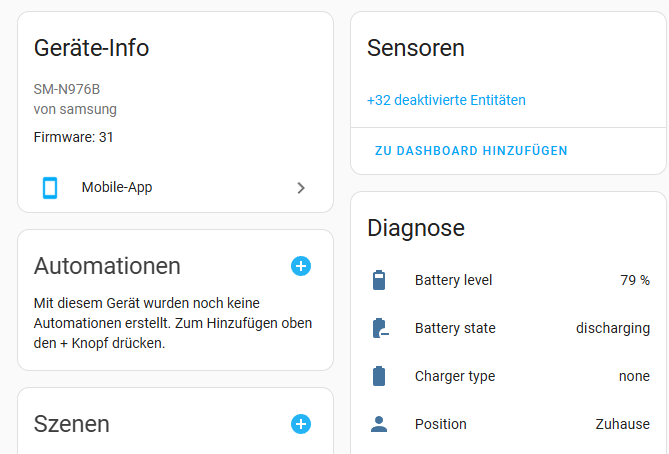

                @bananajoe
                Ich habe im HA die Entitäten Position bei den Mobiltelefonen hinzugefügt:
                sehe im iobroker unter Entitäten/Sensoren fehlt mir Position:
                hass-Adapter deinstalliert/installiert brachte keine neuen Einträge.
                Idee was ich falsch mache?
                • I Int17
                  @bananajoe

                  BananaJoe
                  @bananajoe
                  öhm, keine Ahnung. Eventuell suchst du im falschen zweig im HASS Adapter
                  Ich mache das ja über Life360, da sind die Daten auch unterschiedlich im HASS Adapter verteilt.

                      @bananajoe
                      also mein IPAD ist da sehr gesprächig
                      und sind auch im iobroker unter entities/sensor zu finden
                      Schau mal auf https://martinteske-blog.de/gps-tracking-und-distanzberechnung-in-home-assistant/. Dort wird die Aktivierung beschrieben. Hier war bei mir der Standort deaktiviert und daher auch keine Daten.
