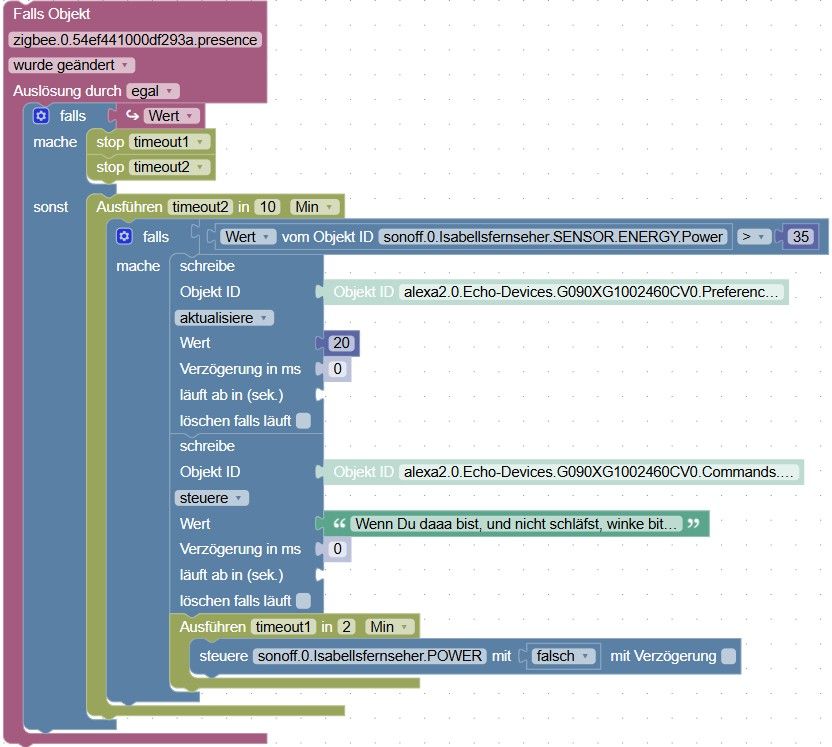

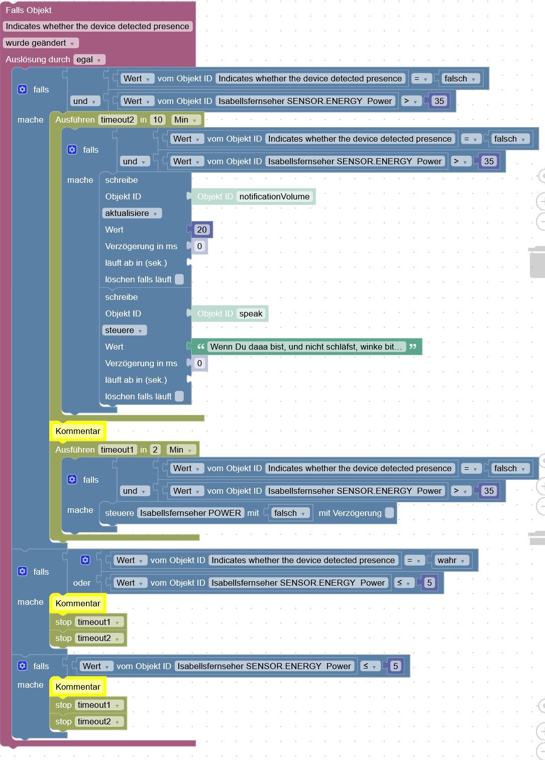

    Hallo zusammen .
    Ich brauche mal Hilfe bei einem Script - es macht nicht Das, was es soll und ich hab scheinbar Scheuklappen auf und finde den Fehler nicht .
    Es geht um ein Blockly-Script für den Fernseher meiner Tochter .
    Sie macht häufig den Fernseher an, verlässt dan ndas Zimmer und die Kiste läuft und läuft und läuft.
    Im Kinderzimmer befindet sich (unter anderem) ein Echo, ein Zwischenstecker für den TV und ein Aqara Präsenzsensor FP1E .
    Der Gedanke hinter dem Script :
    Wenn das Kind das Zimmer verlässt, soll der TV ausgehen .
    Das wäre ja noch einfach zu realisieren - allerdings kann es ja auch sein, daß sie nur mal schnell aufs Klo geht oder SO im Bett liegt, daß der FP1E sie einfach nicht wahrnimmt.
    Bedeutet : der TV soll nicht sofort ausgehen, wenn sie geht, sondern erst nach Ablauf einer bestimmten Zeit.
    Außerdem (um das „nicht wahrnehmen“ abzufangen) soll vor dem Aussachalten ein Hinweis auf dem Echo ausgegeben werden “ Wenn Du da bist und nicht schläfst …“
    Weiterhin soll das ganze überhaupt erst abgearbeitet werden, wenn der TV eingeschaltet ist - also Strom verbraucht .
    Im Detail :
    Wenn der Zustand des Präsenzmelders sich ändert
    Falls er falsch ist und der TV Strom verbaucht
    Warte 10 Minuten (Timeout2)
    Falls der Präsenzmelder immer noch nichts wahrnimmt und der Tv immer noch Strom verbaucht, gebe auf dem Echo den Hinweis aus, daß das Kind sich bewegen soll.
    Warte 2 Minuten (Timeout1)
    schalte zwischenstecker aus
    Falls der Präsenzmelder eine Anwesenheit feststellt oder der Tv kein Strom mehr verbraucht
    Stoppe die Tinmeouts
    Falls der TV kein Strom mehr verbraucht
    Die Fehler :
    Nach Ablauf des ersten Timeouts quatscht der Echo, aber egal ob man winkt oder nicht, er schaltet den TV aus . Und das von da an in unregelmäßigen (kurzen - wir redenvon 1-4 minuten) Abständen, egal ob jemand vor dem Präsenzmelder Lambada tanzt oder nicht .
    Ich hoffe, jemand kann auf Anhieb erkennen, wo mein Fehler liegt .
      Im Detail :
      Die Fehler :

      AsgothianA Offline
      AsgothianA Offline
      Asgothian
      @igniton du musst den timeout 2 Block samt Inhalt als letztes innerhalb des timeout Blocks platzieren, sonst werden beide timeouts gleichzeitig ‘registriert’. (Alternativ dazu - den timeout2 mit 12 Minuten starten.
      A.
      I 1 Antwort Letzte Antwort
      • AsgothianA Asgothian
        A.
        I Offline
        I Offline
        igniton
        schrieb am zuletzt editiert von igniton
        @asgothian Jo, das klingt schon mal ZIEMLICH plausibel. Kam mir gar nicht in den Sinn. Ich habs umgesetzt, werde es testen und berichten.
        Vielen Dank !

                                    </block>
                                  </value>
                                </block>
                              </value>
                              <value name="B">
                                <block type="logic_compare" id="4nZM/qb3gU079VjHpQJ#">
                                  <field name="OP">GT</field>
                                  <value name="A">
                                    <block type="get_value" id="G9:ZL:%ea|9d8MIlBl;X">
                                      <field name="OID">sonoff.0.Isabellsfernseher.SENSOR.ENERGY.Power</field>
                                    </block>
                                  </value>
                                  <value name="B">
                                    <block type="math_number" id="BOy!u]3YF?sk|6$FU}X5">
                                      <field name="NUM">35</field>
                                    </block>
                                  </value>
                                </block>
                              </value>
                            </block>
                          </value>
                          <statement name="DO0">
                            <block type="control_ex" id="RF7G);CHDzm1P0fk4~OE">
                              <field name="TYPE">true</field>
                              <value name="OID">
                                <shadow type="field_oid" id="Q]|LlI24T9q^Wg3dZ6PT">
                                  <field name="oid">alexa2.0.Echo-Devices.G090XG1002460CV0.Preferences.notificationVolume</field>
                                </shadow>
                              </value>
                              <value name="VALUE">
                                <shadow type="logic_boolean" id="1lld,=0)Hq^k2TiEAu`p">
                                </shadow>
                                <block type="math_number" id="^ID!v~sl:gElEpPfi7vM">
                                  <field name="NUM">20</field>
                                </block>
                              </value>
                              <value name="DELAY_MS">
                                <shadow type="math_number" id="A-p[vTAfCTB]etg^)l8W">
                                  <field name="NUM">0</field>
                                </shadow>
                              </value>
                              <next>
                                <block type="control_ex" id="@](tmkO)G{XSAsMEi?CM">
                                  <field name="TYPE">false</field>
                                  <value name="OID">
                                    <shadow type="field_oid" id="j3~RsN-+ji3?c[X_v0Hn">
                                      <field name="oid">alexa2.0.Echo-Devices.G090XG1002460CV0.Commands.speak</field>
                                    </shadow>
                                  </value>
                                    <shadow type="logic_boolean" id="?`|5zcg6a$g^}Bcy[dc}">
                                    </shadow>
                                    <block type="text" id="})fvG]n7SB/[*D%YC@zn">
                                      <field name="TEXT">Wenn Du daaa bist, und nicht schläfst, winke bitte mal</field>
                                    </block>
                                  </value>
                                    <shadow type="math_number" id="18`~V?iMD50o1w%FNttK">
                                    </shadow>
                                  </value>
                                </block>
                              </next>
                            </block>
                          </statement>
                        </block>
                      </statement>
                      <next>
                        <block type="comment" id="Gs9(yWnJWJK8a$g!!_4M">
                          <field name="COMMENT">Kommentar</field>
                          <next>
                            <block type="timeouts_settimeout" id="G*HnW^CQV*8#I/R~iFHQ">
                              <field name="NAME">timeout1</field>
                              <field name="DELAY">2</field>
                              <field name="UNIT">min</field>
                              <statement name="STATEMENT">
                                <block type="controls_if" id="y6VSf8P0MTWTDaoNI,Z2">
                                  <value name="IF0">
                                    <block type="logic_operation" id="N2^SQvFVf-$UUJ(3Aojt" inline="false">
                                      <field name="OP">AND</field>
                                      <value name="A">
                                        <block type="logic_compare" id="I~uMCY^eI`f#}}-UJkug">
                                          <field name="OP">EQ</field>
                                          <value name="A">
                                            <block type="get_value" id="#x.u8x^0!1AU}JRG3(Q;">
                                              <field name="OID">zigbee.0.54ef441000df293a.presence</field>
                                            </block>
                                          </value>
                                          <value name="B">
                                            <block type="logic_boolean" id=".Q51+J0Q:;t@s%p:03x@">
                                            </block>
                                          </value>
                                        </block>
                                      </value>
                                      <value name="B">
                                        <block type="logic_compare" id="y!X$bNyspX?6BBA6yS@7">
                                          <value name="A">
                                            <block type="get_value" id=")U~b/OZQLdWaF0PFBTd8">
                                            </block>
                                          </value>
                                          <value name="B">
                                            <block type="math_number" id="lCmoXMEU9%PZs@{;n4$J">
                                            </block>
                                          </value>
                                        </block>
                                      </value>
                                    </block>
                                  </value>
                                    <block type="control" id="HE]T6r,M5,4ZO1hC1l?r">
                                      <field name="OID">sonoff.0.Isabellsfernseher.POWER</field>
                                        <block type="logic_boolean" id="N)EUsV0I-M9ZAx[QfQOo">
                                        </block>
                                      </value>
                                    </block>
                                  </statement>
                                </block>
                              </statement>
                            </block>
                          </next>
                        </block>
                      </next>
                    </block>
                  </statement>
                  <next>
                    <block type="controls_if" id="=Ht(%!PxJ4-X+*}de:Ax">
                      <value name="IF0">
                        <block type="logic_multi_or" id="9o#x=|_jw-PD!`?00$?W">
                          <mutation xmlns="http://www.w3.org/1999/xhtml" items="2"></mutation>
                          <value name="OR0">
                            <block type="logic_compare" id="Yfl|WCJm#{}T5sSy{nb^">
                              <value name="A">
                                <block type="get_value" id="~/*xvz9QOsv#3e$pURDk">
                                </block>
                              </value>
                              <value name="B">
                                <block type="logic_boolean" id="{L8S)DD/.Y%KjecUXJw)">
                                </block>
                              </value>
                            </block>
                          </value>
                          <value name="OR1">
                            <block type="logic_compare" id="TM~B$9bvIof!Xn;{3GVo">
                              <field name="OP">LTE</field>
                              <value name="A">
                                <block type="get_value" id="B!}3.Y0b|%:c8#.jhg,)">
                                </block>
                              </value>
                              <value name="B">
                                <block type="math_number" id="p!/G5l}}]j(yyoS.3qj.">
                                  <field name="NUM">5</field>
                                </block>
                              </value>
                            </block>
                          </value>
                        </block>
                      </value>
                        <block type="comment" id="v{1-b)@mOPAvPy{cVZkC">
                          <next>
                            <block type="timeouts_cleartimeout" id="M%9`tUQ!Kcw.p(`;ML84">
                              <next>
                                <block type="timeouts_cleartimeout" id="~niNR(W@]$MM@#.2XUXQ">
                                  <field name="NAME">timeout2</field>
                                </block>
                              </next>
                            </block>
                          </next>
                        </block>
                      </statement>
                      <next>
                        <block type="controls_if" id=":3YadwIN2ggz`d0O~*8f">
                          <value name="IF0">
                            <block type="logic_compare" id="b]WA(qOD*SXN-i`4:94S">
                              <value name="A">
                                <block type="get_value" id="Zj9tO(OWZj(LCYJp.7Ug">
                                </block>
                              </value>
                              <value name="B">
                                <block type="math_number" id="YZJgX%CcYT9RplS-!u:U">
                                </block>
                              </value>
                            </block>
                          </value>
                            <block type="comment" id="*lR@sPh]]B;:{zdpH7cR">
                              <next>
                                <block type="timeouts_cleartimeout" id="ALm0)T`EN/bU.EJPOl$(">
                                  <next>
                                    <block type="timeouts_cleartimeout" id="og!IJh%(mf}$Oho[8UDp">
                                    </block>
                                  </next>
                                </block>
                              </next>
                            </block>
                          </statement>
                        </block>
                      </next>
                    </block>
                  </next>
                </block>
              </statement>
            </block>
          </xml>
          @igniton sagte: egal ob man winkt oder nicht, er schaltet den TV aus .
          Versuche es mal so:
            Versuche es mal so:
            I Offline
            I Offline
            igniton
            @paul53 Krass ! Dein Script ist um so vieles kürzer und macht trotzdem genau, was ich will ! Vielen vielen Dank !!!
            445
