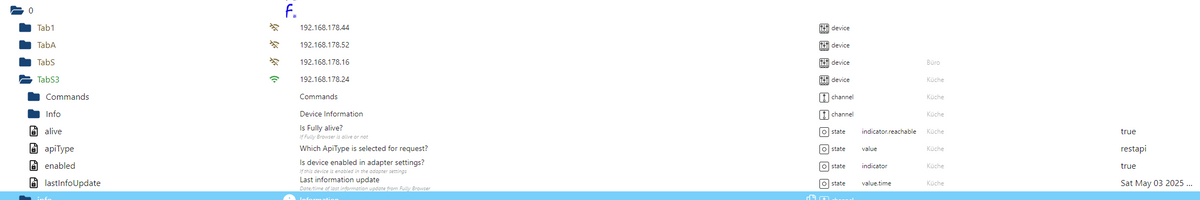

    4. Wieder mal der Fully ...
    • Wir empfehlen: Node.js 22.x

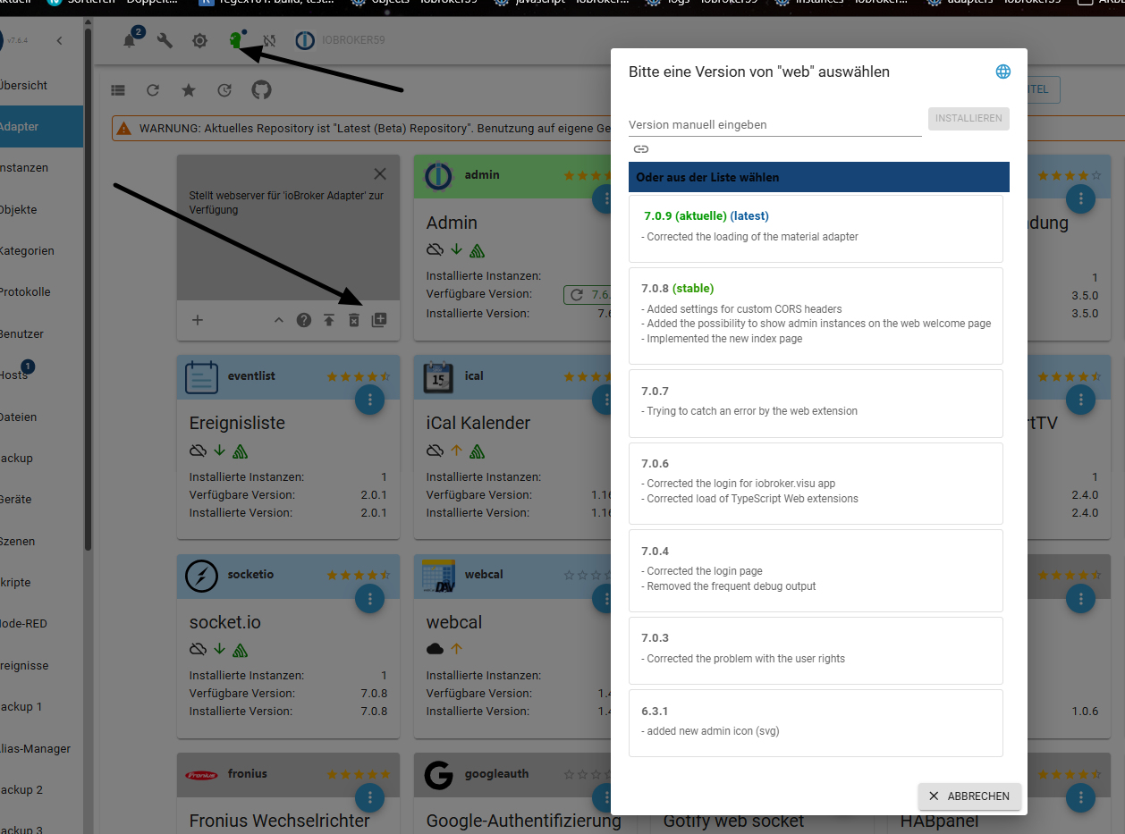

                  Wie wechselt man denn die Version vom Web-Server ?
                  liv-in-sky 1 Reply Last reply Reply Quote 0
                  • liv-in-sky
                    liv-in-sky @Dr.Pie last edited by
                    @dr-pie
                    Dr.Pie 1 Reply Last reply Reply Quote 0
                    • Dr.Pie
                      Dr.Pie @liv-in-sky last edited by
                      @liv-in-sky bei mir war ja 7.0.8 installiert.
                      Ich konnte noch 7.0.7 installieren.
                      Eine frühere Version lief einfach nicht an.
                      Also bin ich wieder zur 7.0.8.
                      Aber auch die 7.0.7 brachte NICHT den entscheidenden Effekt.

                                  Das Tab mit IP 16 ist das alte Tab.
                                  Das neue hat IP 44 und Android 14
