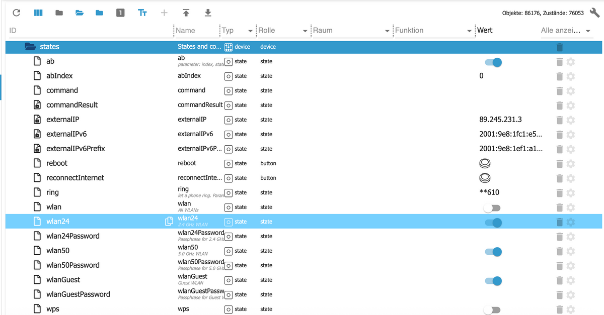

    Ich setze eine Fritzbox 5690 Pro ein. Die WLAN-Kennwörter werden nicht ausgelesen und lassen sich nicht manuell setzen. Wenn ich z.B. das Gäste-Wlan-Kennwort manuell setze, dann wird das Haupt WLAN-Kennwort gesetzt und meine WLAN-Geräte können sich dann n nicht mehr authentisieren.
    Auch fehlt der Datenpunkt für WLAN 6GHz.

      Siehe https://github.com/iobroker-community-adapters/ioBroker.tr-064/issues/607
      Für die Erweiterung bezüglich Wifi 6 kenne ich derzeit kein Issue. Bitte ggF als Feature Request anlegen.

        Ich habe ein Ticket 608 parallel zu meinem Ticket 607 angelegt.
        https://github.com/iobroker-community-adapters/ioBroker.tr-064/issues/608
