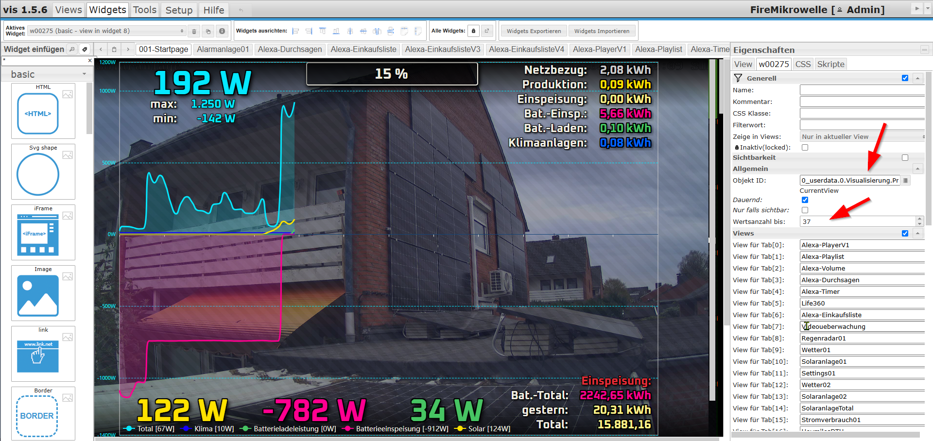

      Ich nutze bei mir fast immer eine zentrale View mit nur 2 Widgets, ein basic - view in widget 8 als Anzeige und ein basic - view in widget für die Navigation:

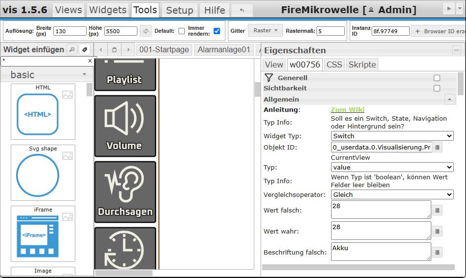

      Das basic - view in widget 8 hat einen Datenpunkt vom Typ Zahl, da schreibe ich einfach per Skript die gewünschte rein und - zack - sofort ändert die View die Ansicht auf diese. Die Navigation verweist bei mir auf eine andere View mit einer höhe von inzwischen 5.500 Pixeln in der die Navigationsbutton liegen (zum scrollen):
      Die Buttons setzen schlicht den gleichen Datenpunkt auf die passende Zahl, hier z.B. 28 für die View Akku

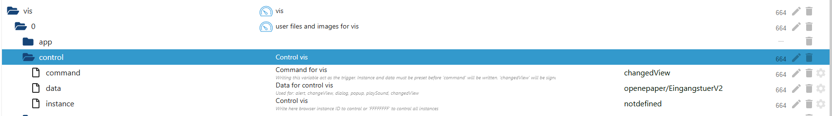

      Variante 2 ist wo du die Views nach URLs aufgeteilt hast, diese sich also bei jedem View wechsel ändert.
      Die kannst du über die Datenpunkte der VIS steuern:
      Wenn du mehrere Tablets etc. hast, sollte da ggf. die Instance Id mit rein.

        ja, per Script geht´s auch:
        setState('vis.0.control.instance', '*deine_Instanznummer*');
        setState('vis.0.control.data', '*deine_View*');
        setState('vis.0.control.command', 'changeView');
