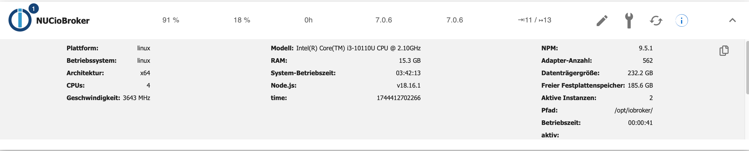

    Ok. TOP! Probieren wir mal.
    Schade. Da steht 18.
    Na gut. Da stand ja eben "relogin, dann iob fix". Machen wir das mal:

    Ok. Immernoch 18. Und jetzt ?
    So habe ich das eben erlebt als "Normalo".
    Habe ich das entscheidende übersehen?
    Wo gibt es eine Anleitung die mir das beschreibt?
    Ich nutze kein Docker, habe einen kleinen Linux Rechner der iobroker drauf hat.
    Dafür ist der Rechner da.
    Ich fühle mich verloren. Was habe ich übersehen?
    Danke sehr.
      Danke sehr.

        Wenn ich das richtig sehe ist dein Betriebsystem zu alt. Der Nachfolger Bookworm ist schon so lange aktuell das es demnächst ausgemustert wird :)

          @fraso sagte in Node 20 - will nicht wie ich will.:
          Deine Installationsquellen sind veraltet. Lag die Quelle für Grafana neu an.
          Und bitte die Ausgaben von
          iob nodejs-update 20
          mal bitte ungekürzt hier rein.
          Und dein Betriebssystenm ist insgesamt nicht mehr unterstützt, da muss dringend Debian 12 'Bookworm' installiert werden.
          Und
          npm warn cli npm v10.8.2 does not support Node.js v18.16.1. This version of npm supports the following node versions: ^18.17.0 || >=20.5.0. You can find the latest version at https://nodejs.org/.
          ist ein Hinweis darauf, das du da irgendwas irgendwie manuell an der Paketverwaltung vorbei reingedübelt hast.
            Danke sehr.
                möglich!
                Die Meldung
                -> iob nodejs-update. ... geht nicht mehr. Meldung "no manuell update".
                ist mir bisher noch nicht bekannt.
                Was stand da sonst noch?
                iob fix korrigiert ja eigentlich nur verbogene Rechte.
                Jetzt müsstest du natürlich nochmal iob nodejs-update fahren.
                Weitere mögliche Hemmnisse hat dir @Thomas-Braun gezeigt,
                du scheinst auch der erste mit dem Phänomen zu sein.
                ein iob diag in der Langfassung hab ich jetzt wohl übersehen
                  Debian 'bullseye' is the current oldstable version. Please upgrade to the latest stable release 'bookworm' in due time!
                  Bring das auf Vordermann.
                  Schalt das aus
                  Nodejs ist aber richtig installiert worden:
                  NodeJS-Installation
                  /usr/bin/nodejs 	v20.19.0
                  /usr/bin/node 		v20.19.0
                  /usr/bin/npm 		10.8.2
                  /usr/bin/npx 		10.8.2
                  /usr/bin/corepack 	0.31.0
                  Grafana-Repo danach neuanlegen:
                  https://forum.iobroker.net/topic/59231/phantastische-repositories-und-wo-sie-zu-finden-sind
