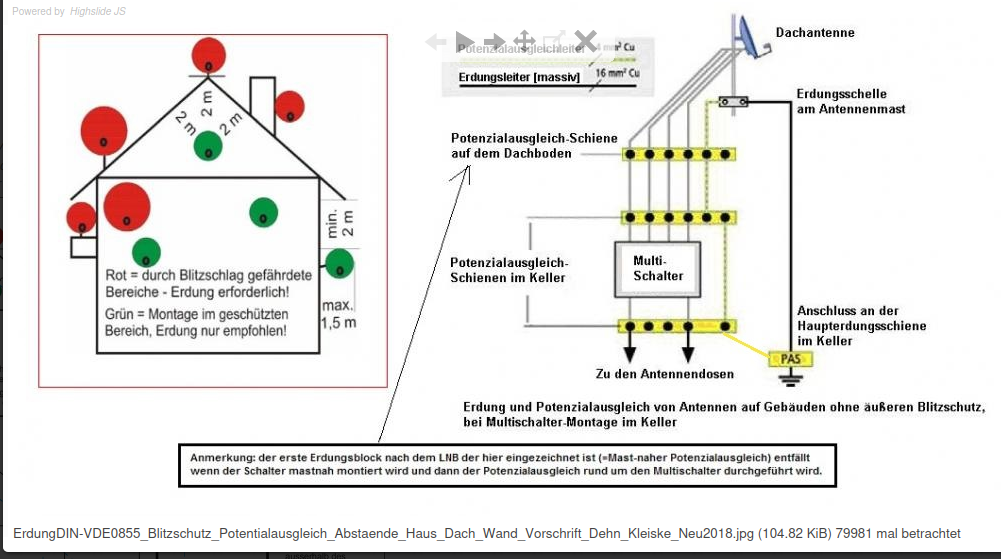

            @samson71 sagte in Heimische Photovoltaikbasteleien und elektrische Sicherheit:
            Hat das Haus keinen expliziten Blitzschutz (Blitzableiter) geht mehr sowieso nicht.
            Für einen Potentialausgleich einer Antenne im "Geschützten Bereich" reichen Anschlüsse an den Antennenleitungen, und 4 mm²
            Ein Mast oben auf dem Hausdach ist aber nicht im geschützten Bereich, und muss blitzstromfähig und auf direktem Wege geerdet werden.
            (Quelle https://www.satanlagenforum.de/erdung-satellitenanlage-antennenmast-potentialausgleich-t5648.html)
            Bei den "grünen" Antennen reicht eine kleine Einbindung in den PA. Die beiden Erdungsblöcke direkt am Multischalter... Am Mast braucht man nix...
            Bei einer Dachantenne ist das rechte Schema "Stand der Technik". Mit separatem Tiefenerder 16 mm² Massiv usw.... Und da hilft auch kein "es existiert kein Blitzschutzsystem am Haus" ...

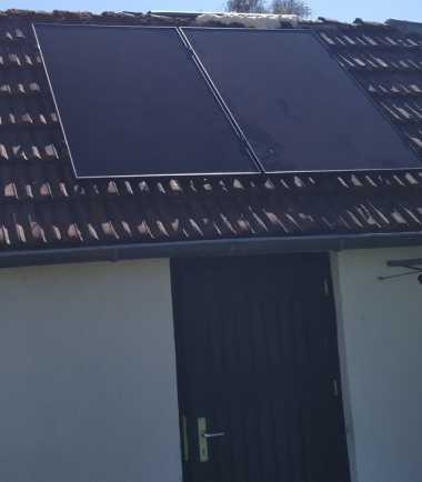

                      Ich habe gerade für ~1000 € "Balkonkraftwerk" Zeugs gekauft, und bin dabei, es auf das Dach meines Gartenhauses (Gemauert, Spitzdach) zu bauen... was ein Unterschied zu einem relativ geschützten Aufbau auf dem Balkon ist ...
                      Diese Anlage + zwei Zusatzmodule + Y-Verteiler für Kabel
                      https://solarmodule-gladbeck.de/produkt/bkw_fox/
                      Diesen Akku-Bausatz
                      https://solarmodule-gladbeck.de/produkt/35kwhbausatz/
                      Dann noch Montagematerial für Schrägdach/Pfannen ...
                      Die ersten beiden Module sind schon oben ... aktuell ohne Blitzschutz und Erdung (außer über die Schukosteckdose, an der der Wechselrichter hängt)
                      Wenn man sich die einschlägigen Normen, bzw die Verweise darauf in Zusammenfassungsartikeln, und was die Sachen kosten anschaut, um einigermaßen Normkonform zu sein, könnte sich der Preis noch einmal um mindestens 300 ... 500 € erhöhen ... und das auch nur, wenn man missachtet, dass diese Arbeiten eigentlich durch einen Fachbetrieb durchgeführt werden müssen...
