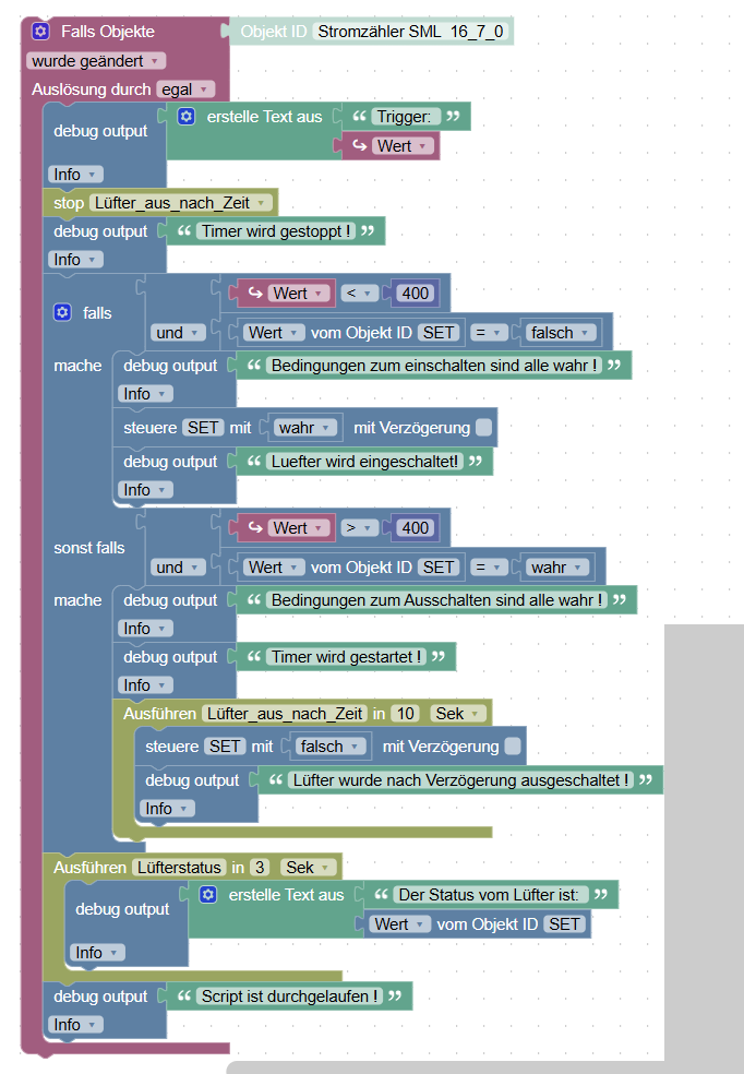

      Das Skript startet inzwischen ohne Fehler, aber durch die sekündliche Änderung des Triggers, wird der Timer "Lüfter aus nach Zeit" jede Sekunde gestartet und wird nicht vollzogen (so glaube ich)
      javascript.0	10:37:50.255	info	script.js.common.Lüfter_Partykeller: Trigger: 298
      javascript.0	10:37:50.255	info	script.js.common.Lüfter_Partykeller: Timer wird gestoppt !
      javascript.0	10:37:50.255	info	script.js.common.Lüfter_Partykeller: Script ist durchgelaufen !
      javascript.0	10:37:50.256	info	script.js.common.Lüfter_Partykeller: Der Status vom Lüfter ist: true
      javascript.0	10:37:51.257	info	script.js.common.Lüfter_Partykeller: Der Status vom Lüfter ist: true
      javascript.0	10:37:51.257	info	script.js.common.Lüfter_Partykeller: Trigger: 300
      javascript.0	10:37:51.257	info	script.js.common.Lüfter_Partykeller: Timer wird gestoppt !
      javascript.0	10:37:51.257	info	script.js.common.Lüfter_Partykeller: Script ist durchgelaufen !
      javascript.0	10:37:52.255	info	script.js.common.Lüfter_Partykeller: Trigger: 307
      javascript.0	10:37:52.255	info	script.js.common.Lüfter_Partykeller: Timer wird gestoppt !
      javascript.0	10:37:52.255	info	script.js.common.Lüfter_Partykeller: Script ist durchgelaufen !
      javascript.0	10:37:52.258	info	script.js.common.Lüfter_Partykeller: Der Status vom Lüfter ist: true
      javascript.0	10:37:53.255	info	script.js.common.Lüfter_Partykeller: Der Status vom Lüfter ist: true
      javascript.0	10:37:53.267	info	script.js.common.Lüfter_Partykeller: Trigger: 314
      javascript.0	10:37:53.267	info	script.js.common.Lüfter_Partykeller: Timer wird gestoppt !
      javascript.0	10:37:53.267	info	script.js.common.Lüfter_Partykeller: Script ist durchgelaufen !
      javascript.0	10:37:54.258	info	script.js.common.Lüfter_Partykeller: Der Status vom Lüfter ist: true
      javascript.0	10:37:54.259	info	script.js.common.Lüfter_Partykeller: Trigger: 299
      javascript.0	10:37:54.259	info	script.js.common.Lüfter_Partykeller: Timer wird gestoppt !
      javascript.0	10:37:54.259	info	script.js.common.Lüfter_Partykeller: Script ist durchgelaufen !
      javascript.0	10:37:55.255	info	script.js.common.Lüfter_Partykeller: Der Status vom Lüfter ist: true
      Kann mir jemand auf die Sprünge helfen wie ich das hinbekomme, das der Lüfter bei PV-Überschuss für 5 Minuten eingeschaltet wird und zwar solange wie PV-Überschuss vorhanden ist?

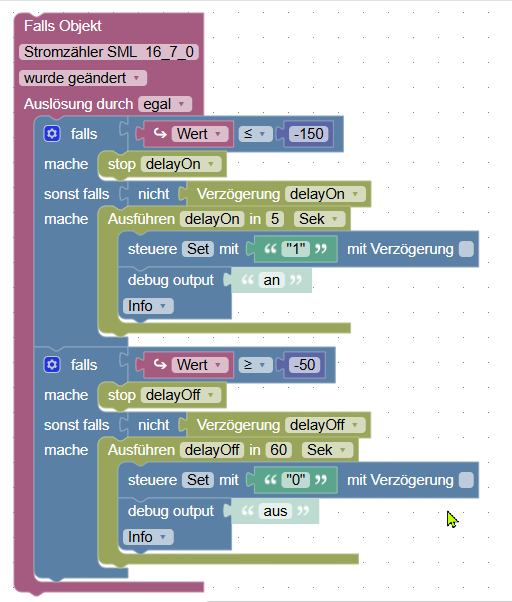

          da ich meine ersten Versuche aus dem genanntem Script herleiten wollte, hatte ich die Überschrift so gewählt - solange PV-Überschuss ("Bewegung") so lange Licht an (hier mein Aktor)
          Habe nun mal das Script entsprechend bei mir erstellt, aber es funktioniert nicht so wie ich es möchte.
          Wenn ich es richtig verstehe sollte es nun doch so sein:
          Trigger: Stromzähler SML 16_7_0
          Wenn der Wert von Stromzähler ist kleiner als -150, dann schalte den Datenpunkt "SET" nach fünf Sekunden ein
          Sollte der Wert vom Stromzähler größer gleich -50 sein, schalte den Datenpunkt "SET" nach 60 Sekunden aus.
          Das Ausschalten funktioniert allerdings nicht, auch nicht wenn mein Frau gerade den Backofen anhat und wir konstant über einen Bezug von größer als 1.000Watt liegen
          Wahrscheinlich liegt es daran das ich Dein Script "eingekürzt" habe, aber "warum"?
          Mein Stromzähler stellt einen negativen Wert ein, sobald ich ins Netz einspeise:
          Du negierst Deinen Wert der Einspeisung - oder ist das der Grund bei mir?
          Danke & Rik

            @rikdrs sagte: Du negierst Deinen Wert der Einspeisung - oder ist das der Grund bei mir?
            Der Grund ist das bessere Verständnis für positive Werte, denn deine Vergleiche für negative Werte sind falsch herum.
            Die Hysterese beträgt nur 100 W, also ist die Leistungsaufnahme des Lüfters kleiner als 100 W?
            Die Steuerung mit Strings "0" / "1" ist richtig?

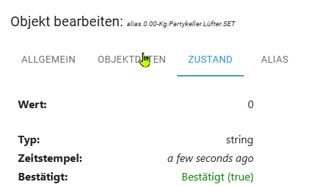

                @rikdrs sagte: "hoffe" schon
                Das ist ein Alias. Ist der Original-DP auch vom Typ "string" (siehe OBJEKTDATEN)?

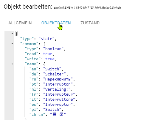

                  Du hast Recht, der originale DP ist vom Typ "boolean"
