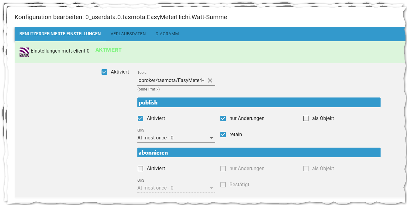

    Ich teste gerade den MQTT-Client Adapter für eine Verbindung von ioBroker zu einem Mosquitto-MQTT-Broker.
    Im Gegensatz zum anderen MQTT-Broker/Client Adapter kennt dieser ja kein sendTo um den Wert eines Datenpunktes zu senden. Mit dieser Methode habe ich sonst auch neue Topics angelegt.
    Statt dessen aktiviert man ja für den Datenpunkt den MQTT-Client:
    was man dann auch in den Objektdaten wiederfindet:

    Ich kann das doch bestimmt auch per Skript aktivieren, oder? Oder deaktivieren?
    Ich vermute mit getObject und setObject, aber muss der MQTT-Client-Adapter da nicht auch irgendwie "bescheid" bekommen?
    Für das Aktivieren der SQL-Aufzeichnung wäre es vermutlich das gleiche in grün?
    Ich habe hier 285 Geräte bei denen ich je 1 bis 3 Datenpunkte publishen und subscriben will, das würde ich gerne einfach mit in meine Skripte einbauen.
    Vielen Dank für einen Schubser in die richtige Richtung.

                                      pubAsObject: false,
                                      qos: false,
                                      retain: false,
                                      subscribe: false,
                                      subChangesOnly: false,
                                      subAsObject: false,
                                      subQos: false,
                                      setAck: false,
                                      topic: "iobroker/Testen/Zufallszahlen"
                  Die Parameter einfach auflisten, was es da so Einzustellen gibt kann man sich in den Objektdaten ansehen nachdem man das bei einem Datenpunkt von Hand gemacht hat.
                  Prüfen ob der MQTT-Client für einen Datenpunkt aktiviert ist:
                  // Prüfen ob MQTT-Client für Datenpunkt aktiv ist:
                  const mein_Datenpunkt = "0_userdata.0.000-Testen.Zufallszahlen";
                  try {
                      var checkMQTTactive_obj = getObject(mein_Datenpunkt);
                      if (checkMQTTactive_obj.common.hasOwnProperty("custom")) {
                          if (checkMQTTactive_obj.common.custom.hasOwnProperty("mqtt-client.0")) {
                              if (checkMQTTactive_obj.common.custom["mqtt-client.0"].enabled == true) {
                                  console.warn("MQTT-Client ist aktiv!");
                              } else {
                                  console.warn("MQTT-Client ist nicht aktiv");
                      } else {
                  catch (e) {
                      // nichts machen
                      console.warn("Catch-Fehler!");
                  Da musste ich etwas mehr prüfen. custom existiert ggf. gar nicht, und selbst wenn die MQTT-Client Eigenschaften vorhanden sind kann es immer noch deaktiviert sein.
                  MQTT-Client für einen Datenpunkt deaktivieren:
                  // MQTT-Client für Datenpunkt deaktivieren
                  extendObject(mein_Datenpunkt, {common: {custom: {'mqtt-client.0': {enabled: false}}}});
                  Es wird nur deaktiviert!!! Die Objektdaten bleiben am Datenpunkt vorhanden!
                  @ralf-2 wollte in seinem Post den ich oben erwähnt habe diese ganz löschen (aber ohne Erfolg).
                  So, vielen Dank an @paul53 , jetzt kann ich wieder mein ganzes Skript für die Geräte umschreiben ... Und die Daumen drücken das es mit dem MQTT-Client performt.
                  Ich hatte es erst per MQTT-Broker/Client-Modus, der verliert aber die Verbindung zum MQTT-Broker von Home Assistant wenn ich z.B. 60 Werte in einer Minute sende. Zudem musste ich für Gegenreaktionen die entsprechenden Datenpunkte unterhalb von mqtt.1 noch extra Subscriben.
                  Das ist dann mit dem MQTT-Client doch eleganter weil ich einfach die schon vorhandenen Datenpunkte verknüpfen kann und so gar keine Extrabehandlung für den MQTT Weg brauche, ich kann ja sogar auswählen ob die Daten bestätigt oder unbestätigt geschrieben werden.
