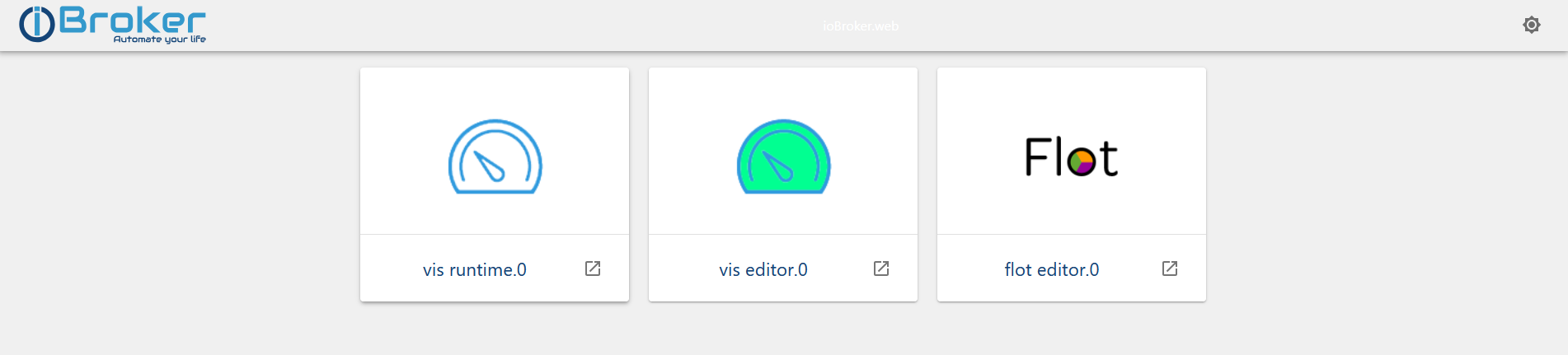

    Hi
    im stable Repo wurde mir ein Admin und web auf 7.0.8 Update angeboten was ich durchgeführt hab.
    Leider gibt es nun auf der Weboberfläche IOB-IP:8082 keine Kachel mehr um in die Adminoberfläche zu wechseln IOB-IP:8081 was ich sehr vermisse, da 8082 mein Standard-IOB-Zugang war und ich erst dort entscheide wo ich gerade hin will.
    Geht nun nicht mehr. Auch in den InstanzEinstellungen konnte ich nichts finden.
    Ist das Absicht und gibt es Abhilfe außer 2 Zugänge zum IOB?
    Thx

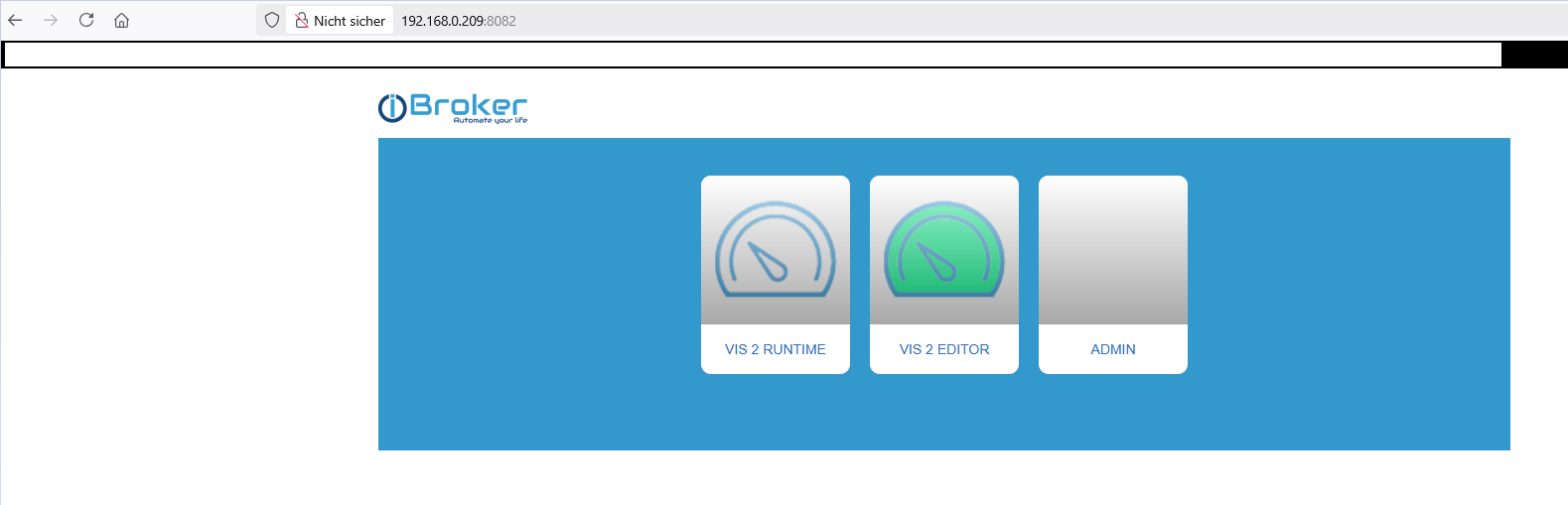

                  Ja das sah vorher nicht "schön" aus, aber war eben praktisch:
                  @haselchen said in IOB web Adapter 7.0.8 keine Admin Kachel?:
                  Andersrum geht es ja auch
                  Über den Port 8081 -> Übersicht
                  Ziel ist das Gleiche und mehr Aufwand ist es nicht.
                  Wäre ein Weg, wenn es denn unbedingt so sein muß. Was mich daran stört, die Adminoberfläche läd wesentlich länger als die 8082 Visualisierungsoberfläche und den Weg (Ladezeit) müßte ich dann immer gehen. Dann werden es wohl eher 2 Lesezeichen im Browser wenn ich denn Platz dafür finde. Wollte nur fragen/anmerken da ich es immer schade finde, wenn praktische Dinge verschwinden.

                        Aktiviere mal "nicht web instanzen anzeigen" in den Einstellungen vom WEB Adapter.
                        Bei 7.0.9 ist dann admin da.
                        (Allerdings hab ich mit der Version jede Menge andere Anzeigeprobleme - aber 7.0.9 ist ja BETA)
