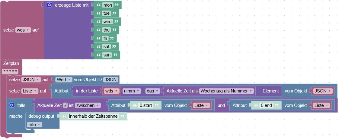

      Ich möchte wissen, ob die aktuelle Zeit innerhalb von start/end für den aktuellen Tag liegt. Das geht vermutlich ganz einfach, aber ich habe leider keine Ahnung von JSON-Verarbeitung...
      Kann mir da jemand helfen? Danke schon mal im Voraus.
      • paul53
        paul53 @guitardoc last edited by paul53
        @guitardoc sagte: ob die aktuelle Zeit innerhalb von start/end für den aktuellen Tag liegt.
        G 1 Reply Last reply Reply Quote 1
        • G
          guitardoc @paul53 last edited by
          @paul53 Ich wusste, dass es ganz einfach ist... 🙂 Danke für die Hilfe!
