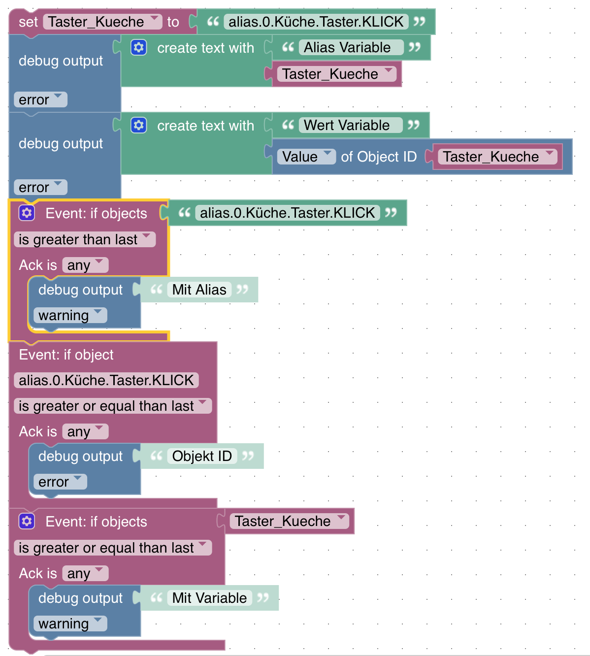

    Eine Ahnung, woran es liegen kann?
    Adapter neu gestartet und auch den Rechner neu gestartet.
    VG
    Krodon

      @krodon soweit ich weiß kannst du Variablen nicht triggern. Nur Objekte

        @stenmic sagte in Hat mein iObroker einen Fehler?:
        dovch, das sollte gehen (zumindest was @stenmic tun will). Allerdings ist die Reihenfolge wichtig
        @stenmic: Bitte nutz mal den button Screenshot 2025-03-29 at 20.53.41.png
        um dir das Skript anzuzeigen und poste es hier. Dann sollte klar sein warum es nicht geht.
        A.
        Edit: Schreibfehler ex. Wer noch welche findet darf sie behalten.

          @asgothian
          var Taster_Kueche;

            AsgothianA Offline
            AsgothianA Offline
            Asgothian
            @krodon
            Siehst du den Fehler ?
            Du nutzt die Variable Taster_Kueche bevor du ihr einen Wert zuweist. Deswegen geht der Trigger nicht.
            Deswegen gibts im Blockly die 'andockmöglichkeiten'
            An Stelle von 'unverbundenen Blöcken' sollte Dein Blockly so aussehen - dann sollte es auch gehen:

              K Offline
              K Offline
              krodon
              schrieb am zuletzt editiert von krodon
              @asgothian Herzlichen Dank!
              VG
              Krodon
              P.S. ich dachte, dass alle Blöcke ohne Trigger ausgeführt werden und die Trigger auf das Event warten. Ich habe das Script neu gestartet.
