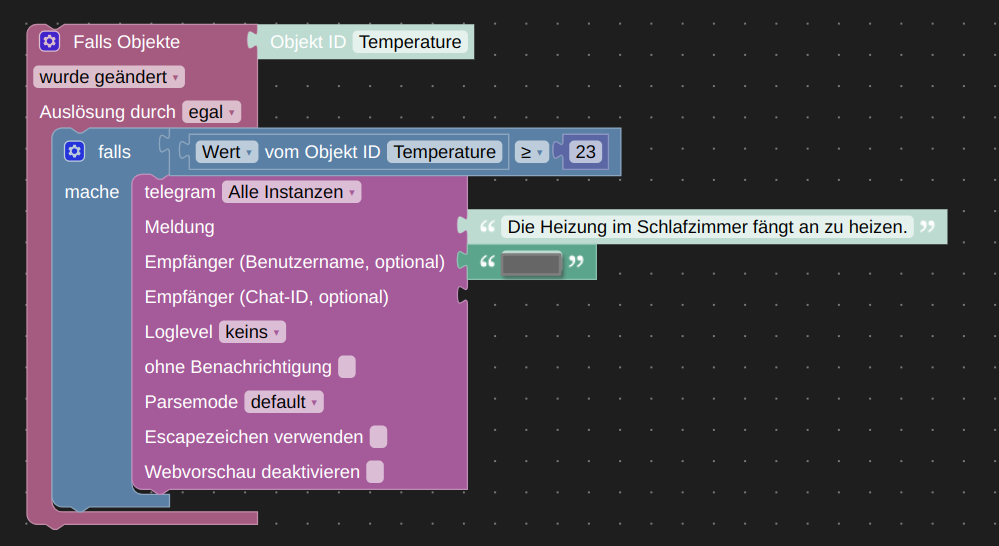

      oggy1 last edited by
      ich habe bei allen Heizungen, an der Stelle wo diese als erstes warm/heiß werden, ein Thermostat angebracht.
      Ich möchte per Telegram eine Nachricht erhalten, sobald diese anfängt zu heizen.
      Nun habe ich zwei/drei Probleme. Mit dem Script welches ich schon gebastelt habe, bekomme ich ab Überschreitung der eingegeben Temperatur dauerhaft Meldungen, bis die Temperatur wieder unterschritten wird.
      Dann ist mir noch eingefallen, dass wir im Sommer eh bald wieder hohe Temperaturen haben werden.
      Wie kann man das in einem Script vereinen?
      -nur eine Meldung wenn die Temperatur steigt
      -eine Meldung wenn die Temperatur in einer gewissen Zeit schnell ansteigt, ohne feste Temperaturwerte (°C) sondern nach ms (also Temperatur steigt innerhalb von einer Minute um 2-3 °C egal wie die aktuelle Temperatur ist).
      Hier erstmal mein Versuch, der jedoch mit einer voreingestellten Temperatur arbeitet...
      Danke.

        @oggy1 sagte: Temperatur steigt innerhalb von einer Minute um 2-3 °C
        Anmerkung: 2 K/min ist ein sehr schneller Temperaturanstieg. Liefert das der Sensor?

          @paul53 said in Überwachen ob Heizung anfängt zu heizen.:
          Ja, innerhalb einer Minute wird die Temperatur um mindestens 2°C aktualisiert, es können aber auch Sprünge von mehr möglich sein. Es kommt auf die Heizleistung an, wie schnell die Heizung hochheizt.
          Möglich, dass noch feiner Einstellungen notwendig sind, die Tests werden es zeigen.
