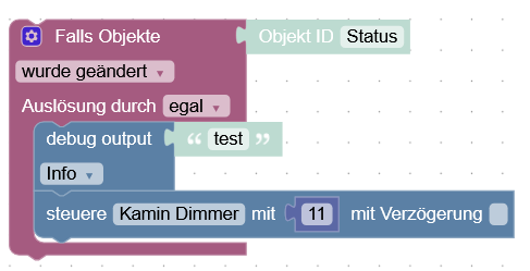

    wollte nur kurz die Dimmfunktion von einem LED-Stripe, welche an einem ESP hängt, per Blockly ansprechen.
    Unter Objekte sehe ich den Dimmwert von dem LED-Stripe, kann diesen hier auch setzen (55, 22, ...) (was sich auch am Stripe dann sofort auswirkt):
    Zustandstyp vom Dimmer ist "Zahl", ist beschreibbar, ...
    Habe auch gegoogelt wegen Dimmen und Blockly, sollte doch mit "Steuere <Objekt> mit <Wert>" funktionieren:
    passiert aber nichts, im Log steht nur dass der Trigger empfangen wurde.

      Die Debug info "test" kommt aber ?
      T 1 Antwort Letzte Antwort
      • CinimodC Cinimod
        @topsurfer
        topsurfer
        @Cinimod
        ja, genau, ausgelöst wird!

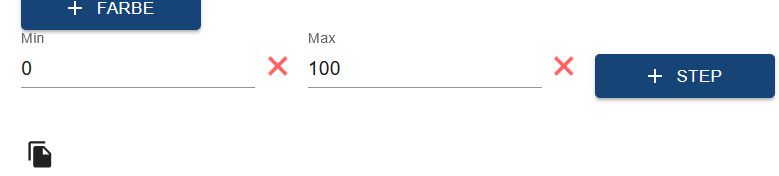

          dann zeig mal die Objektdaten von dem Dimmwert
            @topsurfer sagte in Dimmwert läßt sich nicht setzen:
            @Cinimod
            topsurfer
            Wollte die Objektdaten gerade posten, dann aber ...
            Ursache ist wohl, dass kein Min/Max Wert hinterlegt waren.
            Über Objekte ging dass ändern aber, aber nicht über Blockly.
            Min/Max hinterlegt, nun gehts, danke.
