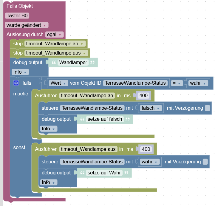

      Ich habe einen Funktaster (Enocean), mit diesem möchte ich den Status einer Lampe umschalten.
      Habe zunächst mit "Pause" gearbeitet, jetzt auf Timeouts umgestellt, aber unsicher, ob ich das richtig verwende.
      Auf jeden Fall sehe ich nach einem kurzen Tastedruck im Log immer zweimal (!) "Wandlampe", mir ist unklar, warum.
      Schalten tut die Lampe aber wie gewünscht 😉
      javascript.0	17:40:38.934	info	script.js.common.Blockly-Scripte.Licht.Wandlampe_Terrasse: registered 2 subscriptions, 0 schedules, 0 messages, 0 logs and 0 file subscriptions
      javascript.0	17:40:43.766	info	script.js.common.Blockly-Scripte.Licht.Wandlampe_Terrasse: Wandlampe:
      javascript.0	17:40:43.988	info	script.js.common.Blockly-Scripte.Licht.Wandlampe_Terrasse: Wandlampe:
      javascript.0	17:40:44.390	info	script.js.common.Blockly-Scripte.Licht.Wandlampe_Terrasse: setze auf Wahr
      javascript.0	17:40:48.473	info	script.js.common.Blockly-Scripte.Licht.Wandlampe_Terrasse: Wandlampe:
      javascript.0	17:40:48.658	info	script.js.common.Blockly-Scripte.Licht.Wandlampe_Terrasse: Wandlampe:
      javascript.0	17:40:49.058	info	script.js.common.Blockly-Scripte.Licht.Wandlampe_Terrasse: setze auf falsch
      Das Script sieht so aus:
      K paul53 2 Replies Last reply Reply Quote 0

        @topsurfer das ist ziemlich klar, hatte vor kurzem auch das Problem. Beim Klick ist die Bedingung wahr und kurz danach wieder falsch. Also löst du wurde geändert 2x aus. Ich habe hierzu eine Sperr Variable eingesetzt. Bei mir sieht es so aus:
        Das Scrip hat noch die Funktion das wenn Du schnell ein und ausschaltest eine Ausschaltverzögerung auslöst
        VG
        Krodon

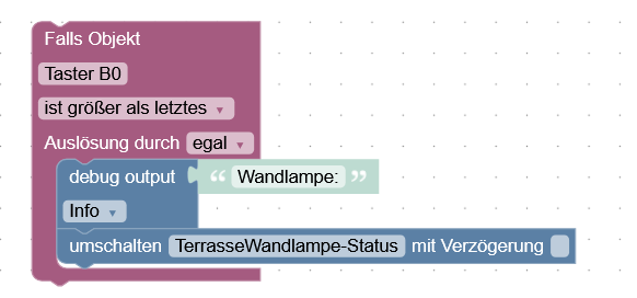

          Triggere auf "ist größer als letztes".
          Es gibt den Block "umschalten".

            Danke euch,
            aber Pauls Vorschlag passt super!
            Kurz und gut, und funktioniert, egal wie lange oder schnell man drückt!
