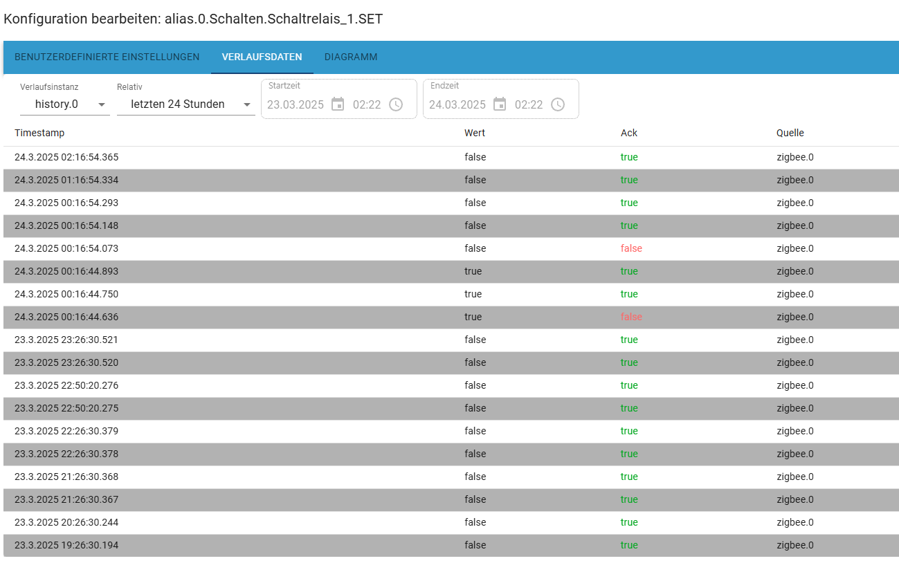

    Kann mir evtl. jemand erklären, warum vom Zibee Adapter aus mehrfach (selbstständig) Schaltbefehle gegeben werden?
    Dabei wird auch ggf. mein Schaltbefehl den ich von Javascript gebe, übersteuert.
    Hier ein Screenshot vom History Mitschnitt.
    Vielen Dank!

      AsgothianA Offline
      AsgothianA Offline
      Asgothian
      @wolf1997
      • solche Daten bitte als Text, in code tags, nicht als Screenshots.
      • wo sollen diese mehrfachen Schaltbefehle sein ? Ich kann in der Liste keine erkennen.
      • warum setzt Du in JS einen Status mit “ack=true” (aktualisieren) ?

            @wolf1997 sagte in Zigbee gibt mehrfach Schaltbefehle:
            @arteck : Mich wundert, dass es immer Schaltbefehle von Zigbee gibt.
            Mich wundert von was für Schaltbefehlen du Sprichst. Im gesamten Log befinden sich 2
            (Sorry für das Format, ich schaue, wie ich es besser machen kann)
            z.Bsp.:
            • Daten nicht als Screenshots, sondern als text in Code tags
            • in den Daten genau Zeigen was du meinst, bzw. besondere Events (in Deinem Beispiel: 'ich hab da vom Zigbee Adapter aus geschaltet' und 'hier soll das Skript schalten, tut es aber scheinbar nicht, das Schaltrelais bleibt aus' im Log kennzeichnen. Ausser Dir weiss sowas keiner.
            • Kontext bereitstellen, z.Bsp. Logs aus Deinem Skript wo du "schaltest", oder Logs vom Zigbee-Adapter, wo der schalten soll.
            So sähe das Log als Text mit Kommentaren aus

            Zur Lektüre empfehle ich:
            https://github.com/ioBroker/ioBroker.javascript/blob/master/docs/en/javascript.md#setstate (leider nur auf englisch)
            TLDR: Dein Skript ist nicht in Ordnung, es nutzt nicht die korrekte Syntax um ein Gerät zu schalten.
