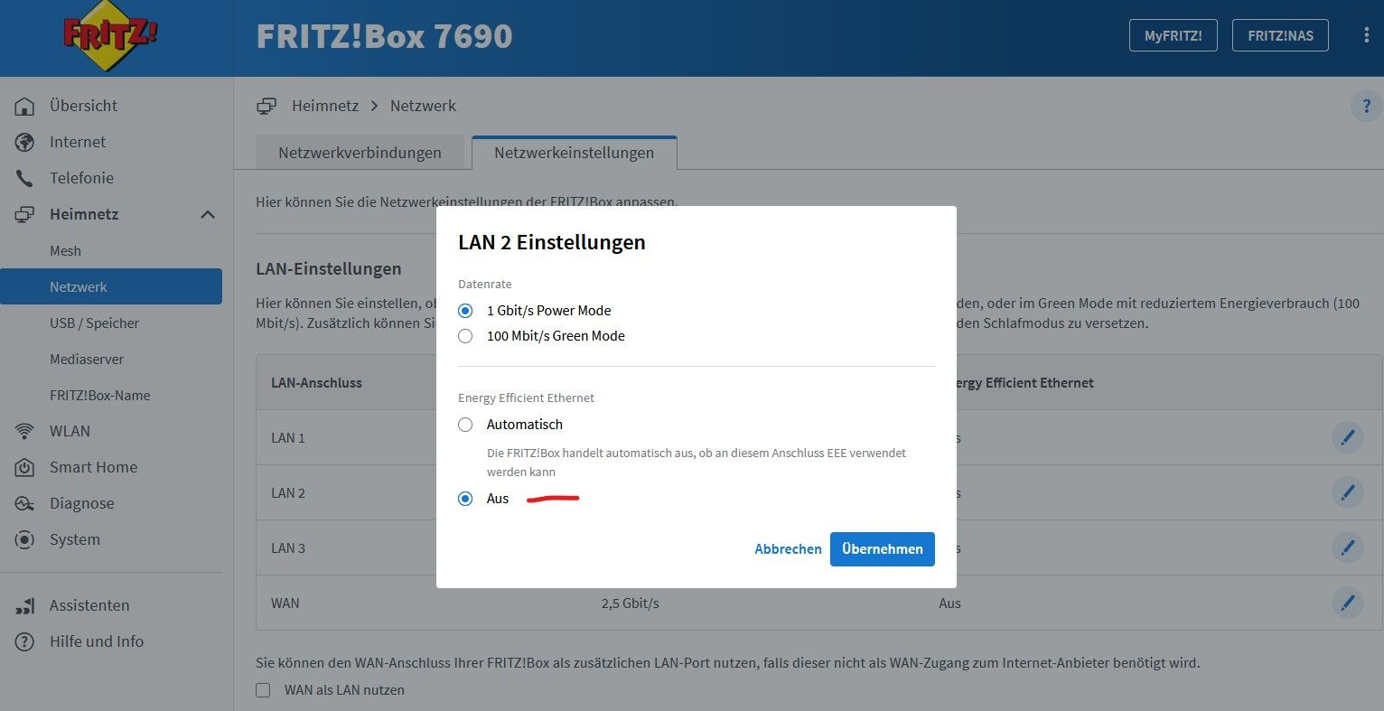

                  hatte auch gerade keine Verbindung mehr zum Raspi und Deconz.
                  Dachte eigentlich ich hätte das schon geändert, aber scheinbar nicht.
                  In meiner Fritzbox 7690 sieht das nun so aus.
                  Einfach das "Energy Efficient Ethernet" ausschalten ;)
