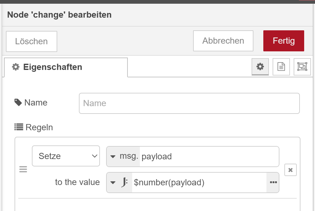

    Ich bekomme seit 3 Tagen folgenden Fehler im Shelly Adapter:
    Datatype for shellyplus2pm#a0a3b3c2bf00#1.Cover0.Position differs from expected, ignore state change! Please write correct datatype (number)
    Hat jemand eine Idee? Könnt ihr mir helfen?

          @haselchen ja ich steuere meine Rolläden mit node Red. Das funktioniert aber schon Jahre. Evtl gab es ein Adapter Update. Bin gerade nicht zu Hause. Reiche meine Node Red Logik nach.
          Danke und Grüße

                @mcm1957
                mickymM 1 Reply Last reply

                    @weidlix Wenn man eine String als Zahl schreiben will und das nicht nur 0 und 100 - sondern auch irgendeine Zwischenzahl sein kann, dann würde ich den String generell in eine Zahl umwandeln.
                    Wenn beim Auslesen aus Datenpunkten immer Strings rauskommen, diese uralte Option im Adapter weghaken. Dann muss man halt iobroker-ins überprüfen.
                    1 Reply Last reply
