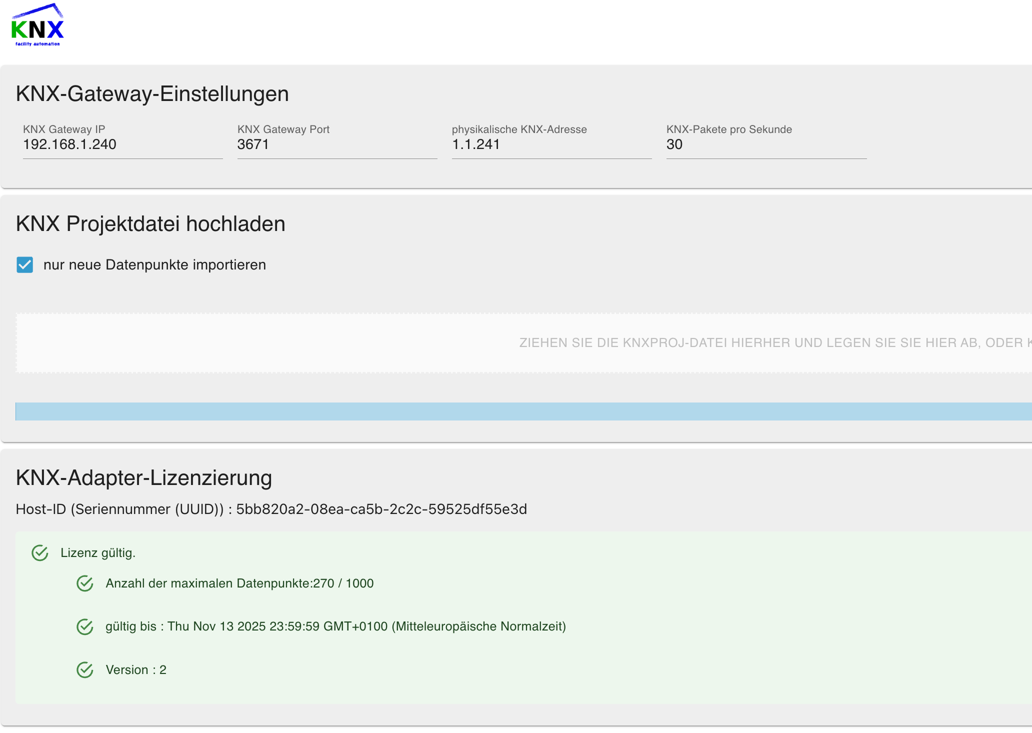

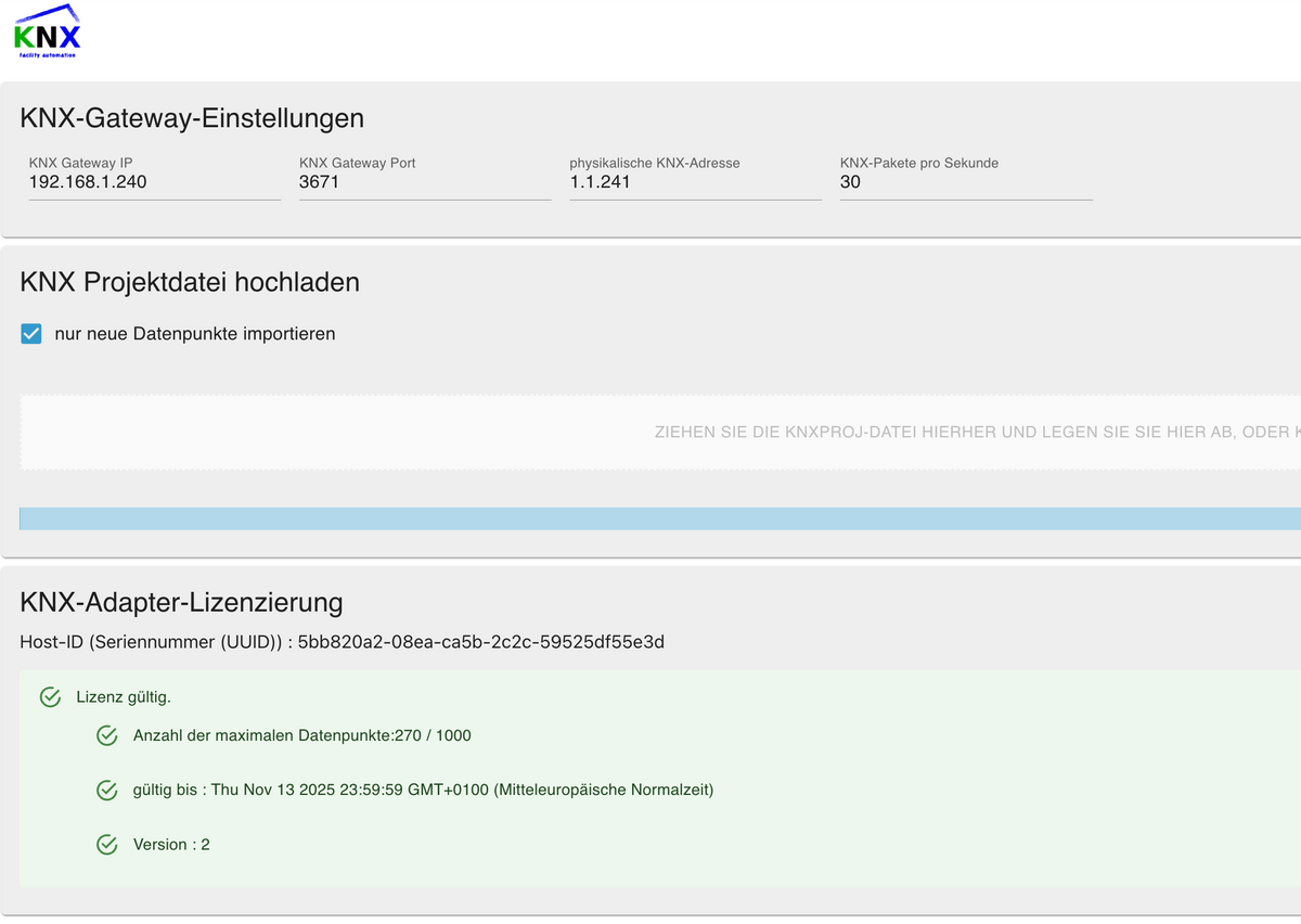

      alexmac
      selbes Thema bei mir. Sieht so aus, als hängt es an der Lizenz.
      Adapter hat am 18.03.2025, 18:00 Uhr die Verbindung verloren.
      Updates, Neuinstallation, neue knxproj, Linzenzupdate etc. ohne Erfolg.
      Lizenz wird als gültig angezeigt.
      Standard-Lizenz mit 500 Objekten funktioniert.
      Gekaufte Lizenz mit 1000 Objekten ohne Verbindung.
      Bin bei >800 Objekten, daher ist die Standard-Lizenz nur ein unzureichendes Trostpflaster.

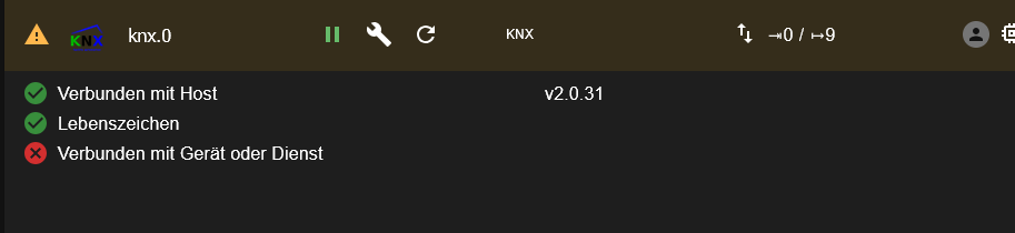

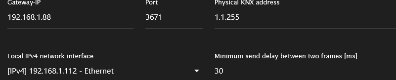

                            • R Offline
                              R Offline
                              Rooney24
                              #25

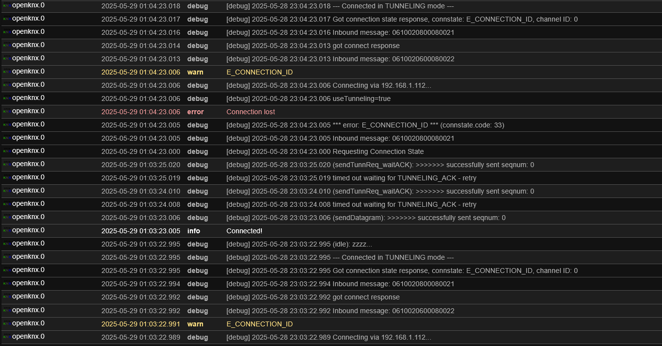

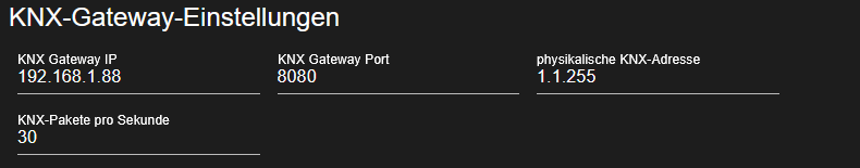

                              Hallo Zusammen,
                              leider habe ich das gleiche Problem, ich bekomme den KNX Adapter nicht verbunden
                              Trage ich im Adapter wie folgt ein
                              bekomme ich bis auf : Verbunden mit Gerät alles auf grün. Trage ich als Port die 3671 ein bleibt alles auf rot.
                              Nutze ich den openKNX geht alles direkt auf grün
                              Dieser trennt sich jedoch auch immer wieder nach paar Sekunden
                              Jemand eine Idee?
                              Danke für die Hilfe
                              Grüße Rooney

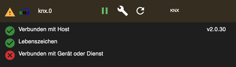

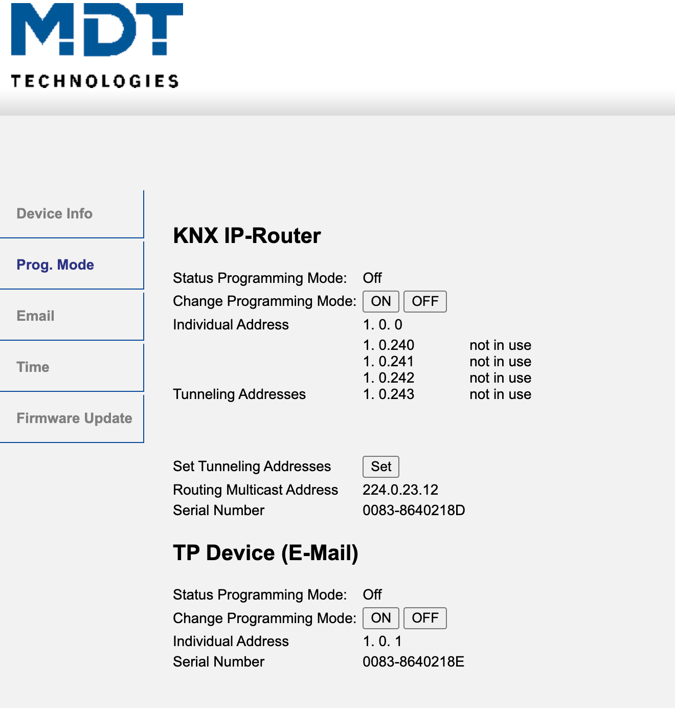

                              • K knxfan
                                HILFE!
                                Es heisst ja immer so schön: ich habe nix gemacht! Habe ih eigentlich auch nicht.
                                Seit heute Mittag verbindet sich mein KNX Adapter nicht mehr mit dem MDT IP Router. Die ganze Zeit hat es funktioniert, nach Reboot meines Gerätes verbindet sich der Adapter nicht mehr.
                                KNX Adapter Version: 2.0.30, Verbindungseinstellungen: IP Adresse: 192.168.1.240 ( wie der Router), Gateway 3671, physikalische Adresse 1.1.241.
                                Der Router is ein MDT IP Router.
                                Im Log finde ich keine Fehlermeldung, allerdings fehlt auch die "Connected" Meldung.
                                Ich bräuchte dringend Hilfe! Danke schon mal!
                                Bildschirmfoto 2025-03-19 um 20.51.00.png Bildschirmfoto 2025-03-19 um 20.51.20.png

                                  HomoranH Offline
                                  HomoranH Offline
                                  #27
                                  @rooney24 sagte in KNX Adapter verbindet sich nicht mehr mit Gerät oder Dienst:
                                  Jemand eine Idee?
                                  das log nicht als kleine schwarze Briefmarke, sondern als Text in code-tags posten.
