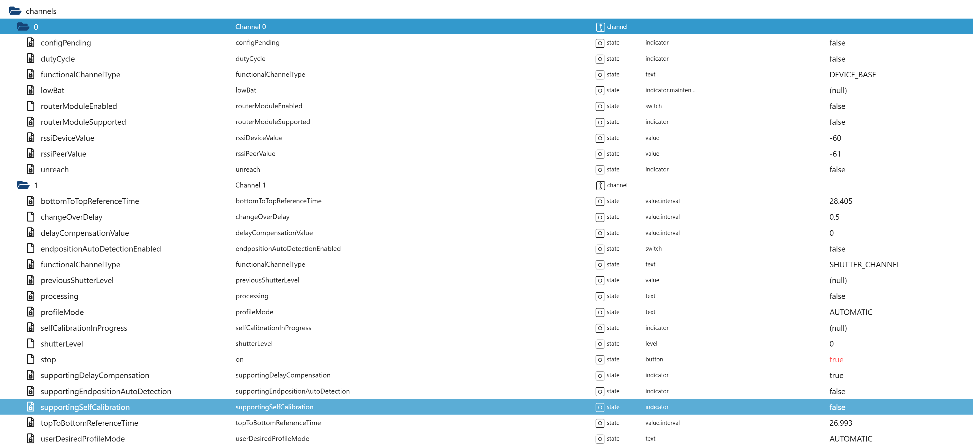

                    jamalau
                    @homoran Nein keine CCU, nutze eine HCU.
                    Ich habe es jetzt doch mit einer Pause von 500ms gelöst, so reicht es mir erstmal.
                    Nochmal zur Info, der Datenpunkt ist der Shutterlevel aus dem Rolladenaktor, sonst gibt es da nicht so viele welche ich nutzen kann.
                    Hier nochmal die Vorhandenen.
                    Aber wie gesagt, so ist es erstmal ok, obwohl er beim Hochfahren jetzt auch abschließt, aber das ist nicht weiter tragisch.

                      @jamalau sagte in Tür in Abhängigkeit der Behanghöhe abschliessen:
                      da gibt es nur einen?
                      Der Aktor hat wie gesagt mindestens 3, eher 4
                      J 1 Antwort Letzte Antwort
                        jamalau
                        @homoran Mehr sehe ich da nicht, wenn es da noch etwas geben sollte, weiß ich nicht wo die zu finden sind.
                        Habe alles was ich sehen kann ja mal angehangen.
                        • J jamalau
                          @jamalau sagte in [gelöst] Tür in Abhängigkeit der Behanghöhe abschliessen:
                          das wäre dann mal wieder eine Einschränkung bei Accesspoint / HCU
                            jamalau
                            @homoran Mag ja sein, bisher hatte ich da nichts vermisst.
                            Aber danke für deine Unterstützung, dadurch konnte ich ja mein eigentliches Problem lösen.
