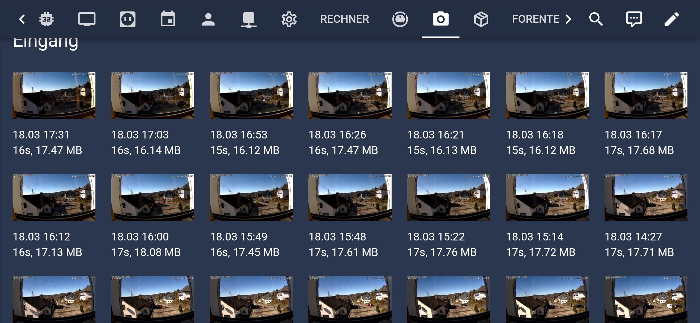

    ich bin ja bekennender Lovelace Nutzer.
    Allerdings komme ich jetzt doch an meine Grenzen und würde gerne etwas in vis umsetzen (falls möglich) und als iframe in Lovelace einbinden.
    Ich habe mir diese responsive Tabelle für AgendDVR erstellt:
    Der Code sieht so aus (Nicht schön formatiert was mein Blockly da generiert ^^) :
    <div style="display: grid; grid-template-columns: repeat(auto-fill, minmax(100px, 1fr)); gap: 20px; margin: auto; max-width: 1200px;"><div style="display: flex; flex-direction: column; align-items: center;">         <a href="http://192.168.99.84:8090/streamFile.cgi?oid=8&ot=2&fn=8_2025-03-18_20-00-10_374.mp4">             <img src="http://192.168.99.84:8090/fileThumb.jpg?oid=8&fn=8_2025-03-18_20-00-10_374_large.jpg" style="width: 100%; height: auto;">         </a>         <span style="display: block; text-align: left; width: 100%; margin-top: 5px;">18.03 20:00<br>15s, 0.38 MB</span>     </div><div style="display: flex; flex-direction: column; align-items: center;">         <a href="http://192.168.99.84:8090/streamFile.cgi?oid=8&ot=2&fn=8_2025-03-18_19-10-53_896.mp4">             <img src="http://192.168.99.84:8090/fileThumb.jpg?oid=8&fn=8_2025-03-18_19-10-53_896_large.jpg" style="width: 100%; height: auto;">         </a>         <span style="display: block; text-align: left; width: 100%; margin-top: 5px;">18.03 19:10<br>15s, 0.45 MB</span>     </div><div style="display: flex; flex-direction: column; align-items: center;">         <a href="http://192.168.99.84:8090/streamFile.cgi?oid=8&ot=2&fn=8_TimeLapse_2025-03-18_18-51-38.mp4">             <img src="http://192.168.99.84:8090/fileThumb.jpg?oid=8&fn=8_TimeLapse_2025-03-18_18-51-38_large.jpg" style="width: 100%; height: auto;">         </a>         <span style="display: block; text-align: left; width: 100%; margin-top: 5px;">18.03 18:51<br>0s, 0.47 MB</span>     </div><div style="display: flex; flex-direction: column; align-items: center;">         <a href="http://192.168.99.84:8090/streamFile.cgi?oid=8&ot=2&fn=8_TimeLapse_2025-03-18_18-50-42.mp4">             <img src="http://192.168.99.84:8090/fileThumb.jpg?oid=8&fn=8_TimeLapse_2025-03-18_18-50-42_large.jpg" style="width: 100%; height: auto;">         </a>         <span style="display: block; text-align: left; width: 100%; margin-top: 5px;">18.03 18:50<br>0s, 0.46 MB</span>     </div><div style="display: flex; flex-direction: column; align-items: center;">         <a href="http://192.168.99.84:8090/streamFile.cgi?oid=8&ot=2&fn=8_TimeLapse_2025-03-18_18-49-58.mp4">             <img src="http://192.168.99.84:8090/fileThumb.jpg?oid=8&fn=8_TimeLapse_2025-03-18_18-49-58_large.jpg" style="width: 100%; height: auto;">         </a>         <span style="display: block; text-align: left; width: 100%; margin-top: 5px;">18.03 18:49<br>0s, 0.3 MB</span>     </div><div style="display: flex; flex-direction: column; align-items: center;">         <a href="http://192.168.99.84:8090/streamFile.cgi?oid=8&ot=2&fn=8_TimeLapse_2025-03-18_18-44-45.mp4">             <img src="http://192.168.99.84:8090/fileThumb.jpg?oid=8&fn=8_TimeLapse_2025-03-18_18-44-45_large.jpg" style="width: 100%; height: auto;">         </a>         <span style="display: block; text-align: left; width: 100%; margin-top: 5px;">18.03 18:44<br>1s, 2.09 MB</span>     </div><div style="display: flex; flex-direction: column; align-items: center;">         <a href="http://192.168.99.84:8090/streamFile.cgi?oid=8&ot=2&fn=8_2025-03-18_18-11-10_499.mkv">             <img src="http://192.168.99.84:8090/fileThumb.jpg?oid=8&fn=8_2025-03-18_18-11-10_499_large.jpg" style="width: 100%; height: auto;">         </a>         <span style="display: block; text-align: left; width: 100%; margin-top: 5px;">18.03 18:11<br>16s, 16.68 MB</span>     </div><div style="display: flex; flex-direction: column; align-items: center;">         <a href="http://192.168.99.84:8090/streamFile.cgi?oid=8&ot=2&fn=8_2025-03-18_17-31-17_381.mkv">             <img src="http://192.168.99.84:8090/fileThumb.jpg?oid=8&fn=8_2025-03-18_17-31-17_381_large.jpg" style="width: 100%; height: auto;">         </a>         <span style="display: block; text-align: left; width: 100%; margin-top: 5px;">18.03 17:31<br>16s, 17.47 MB</span>     </div><div style="display: flex; flex-direction: column; align-items: center;">         <a href="http://192.168.99.84:8090/streamFile.cgi?oid=8&ot=2&fn=8_2025-03-18_17-03-52_545.mkv">             <img src="http://192.168.99.84:8090/fileThumb.jpg?oid=8&fn=8_2025-03-18_17-03-52_545_large.jpg" style="width: 100%; height: auto;">         </a>         <span style="display: block; text-align: left; width: 100%; margin-top: 5px;">18.03 17:03<br>16s, 16.14 MB</span>     </div><div style="display: flex; flex-direction: column; align-items: center;">         <a href="http://192.168.99.84:8090/streamFile.cgi?oid=8&ot=2&fn=8_2025-03-18_16-53-40_332.mkv">             <img src="http://192.168.99.84:8090/fileThumb.jpg?oid=8&fn=8_2025-03-18_16-53-40_332_large.jpg" style="width: 100%; height: auto;">         </a>         <span style="display: block; text-align: left; width: 100%; margin-top: 5px;">18.03 16:53<br>15s, 16.12 MB</span>     </div></div>
    Was mir aktuell nicht gefällt:
    Wenn ich auf ein Bild drücke wird das Video runtergeladen (http Link zu einer MkV)
    Was ich gerne hätte:
    Beim drücken auf ein Bild ein "Mediaplayer" mit dem Video auf geht und ich die Datei im Browser ansehen kann.
    Kann ich sowas in vis umsetzen, indem ich die Links in meinem Code modifiziere?
