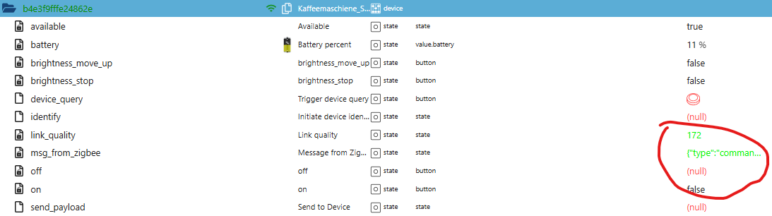

    Hallo Leute,
    ich hoffe ich bin mit meinem Problem an dieser Stelle richtig.
    Ich habe meinen IOBroker mit einem externen zigbee2mqtt Gateway neu verbunden. (SLZB-06P7) Auf dem selben System lief auch schon mal ein DECONZ Stick. Der hat aber einen defekt.
    Im Prinzip läuft das Ganze gut, also die Geräte lassen sich problemlos anmelden und funktionieren. Ich setze einige Ikea Taster ein. Diese sind in der Instanz auch perfekt zu sehen.
    Unter Objekte kommt der Tastendruck aber nicht an. Ich sehe zwar das die "link qualität" und msg_from_zigbee reagieren, aber nicht an z.B. on / off weitergereicht werden.
    In den Logs finde ich unter debug folgenden Eintrag:
    Received Zigbee message from '0xb4e3f9fffe24862e', type 'commandOn', cluster 'genOnOff', data '{}' from endpoint 1 with groupID 0
    Hat hier jemand einen Tipp der mir hilft? Vielen Dank im Voraus...

        noch ein Hinweis: unter Objekte in Wert steht folgendes:
        {"type":"commandOn","data":{},"linkquality":181,"groupID":0,"cluster":"genOnOff","meta":{"zclTransactionSequenceNumber":75,"manufacturerCode":null,"frameControl":{"frameType":1,"manufacturerSpecific":false,"direction":0,"disableDefaultResponse":false,"reservedBits":0}},"endpoint_id":1}

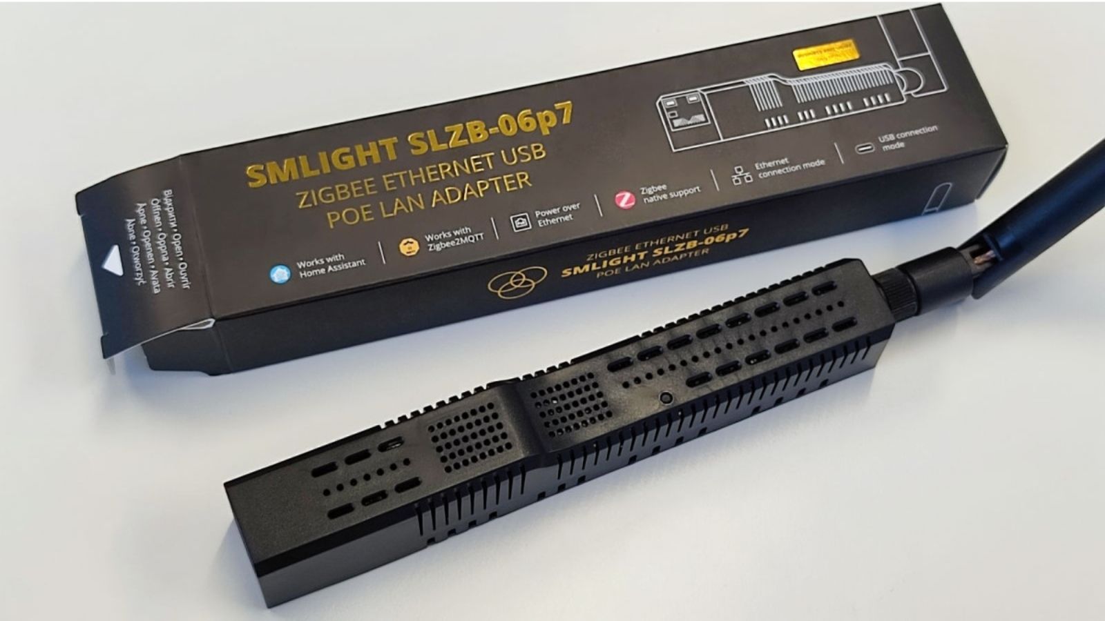

                  @ lobomau : Sorry wenn ich hier Verwirrung stifte, aber ich glaube das es ein iobroker oder Adapter Problem ist. In den zigbee2mqtt Adapter Einstellungen im iobroker kommt ja alles korrekt an, es wird nur nicht in die Objekte übertragen. Ich kann es aber, um niemanden zu verwirren, in "Probleme mit der Zigbee Intergration" umbenennen. Wo ändere ich den Titel? Ich habe dazu gerade nicht gefunden.
                  @ Neuschwansteini : ich habe die Version 1.10.3 installiert
                  @ Homoran: ja genau, das ist dieser Adapter
                  @ arteck: sorry wenn ich hier falsche Begriffe verwende. Ja, ich verwende das SMLIGHT SLZB-06p7 Gateway und nutze die zigbee2mqtt Software mit dem zigbee Adapter im iobroker

                      Nur damit wir aus der Verwirrung heraus kommen. Das was @Homoran verlinkt hat und was du benutzt ist ein Koordinator oder ein Gateway. Adapter ist die Software die dessen Daten in den ioBroker .
                      Auch dieses ist nochmal falsch. Du nutzt
                      • den Koordinator SMLIGHT SLZB-06p7
                      • den Zigbee Adapter als Software
                      Zigbee2mqtt nutzt Du nicht.

                        @Asgothian : Sensationell, Du hast mich auf den richtigen Weg gebracht.
                        • Bitte mal ein Skript erstellen, das auf die Änderung des onDatenpunktes reagiert.
                        Ich dachte noch "was soll der Unfug, es passiert doch nichts" aber nein. Der Datenpunkt "ON" bringt tatsächlich für eine Millisekunde den Zustand "True" und dann direkt wieder "false" Das wird in den Objekten nicht optisch sichtbar. Mit einem Skript ist das aber auszuwerten.
                        Quatsch ist an dieser Stelle das es ein Objekt "OFF" gibt, was aber nie geändert wird. Aber was soll es, ich bin glücklich
                        Noch mal vielen Dank an Asgothian und alle anderen!!!!
