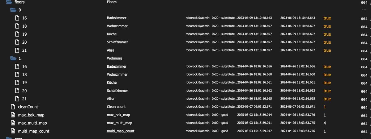

    Hallo, kann mir jemand sagen wie das Blockly aussehen muss wenn ich meinen Roborock einen bestimmten Raum reinigen lassen will?

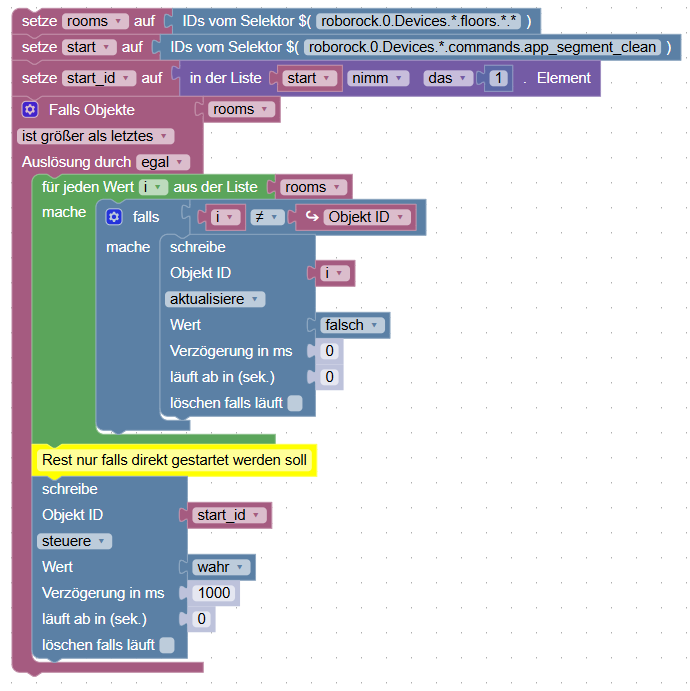

          @jan_xx sagte in Roborock S7 einen Raum reinigen:
          So beispielsweise
          Blockly für Import
          Reagiert wird auf die Auswahl eines Raums. Kann sein, dass Du den Raum zuerst auf false und dann wieder auf true stellen musst. Die anderen Räume sollten dann alle auf false gestellt und nach einer Sekunde wird der Startbefehl gesendet.
          Edit: Blockly geändert
