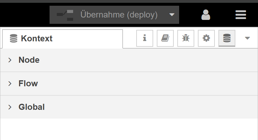

                        Die Variablen kannst Du Dir über das Kontextfenster anschauen:
