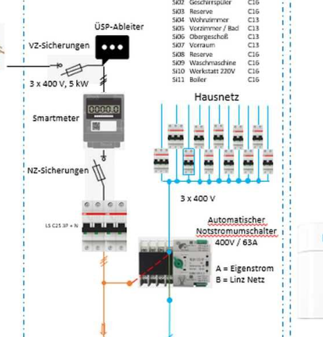

    Grüß euch!
    Heute habe ich ein Thema, das nicht direkt mit den IOB zusammenhängt, aber da eingebunden ist. Seit Tagen probiere ich meinen neuen Deye SUN10k Wechselrichter in den Generatorbetrieb zu bekommen. Sobald das Relais im Deye den GEN-Eingang zuschaltet, fliegt der FI dieser Leitung. Die Installation entspricht einer netzgekoppelten Inselanlage (GEN-Anschluß schaltet nur bei Stromknappheit aus der PV auf das externe Netz) und schaut so aus:
    Der Deye ist so konfiguriert:
    Deye Systemeinstellungen.pdf
    Hat jemand eine Idee, was die Ursache dafür sein kann. Ich freue mich auf eure wertvollen Tipps!

        @fuzzy1955
        Also der gezeigte Schaltplen entspricht hoffentlich nicht der verbauten Verschaltung. Wenn man sich in diesem Schaltplan den Stromweg be NETZ Bezug ansieht würde die Hausinstallation ja via automatischem Netzumschalte OHNE FI am Netz hängen:
        Prinzipiell würde ich allerdinsg raten das Problem vom Eltroinstallationsunternehmen das die Anlage installiert hat ansehen zu lassen. So wie du es beschreibst ist die Installation ja neu.
        Und was den FI betrifft:

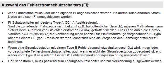

        EIn "B" FI wäre zumindest für die Wallbox jedenfalls sinnvoll, wenn nicht sogar vorgeschrieben (sollte der Fachmann aber wissen). "B" ist allstromsensitiv und löst auch bei Gleichstromfehlern aus - "A" ist nur Pulsstromsensitiv. (Siehe https://www.e-mobileo.de/unterschiede-zwischen-fi-typen-einfach-erklaert). Am Auslösen selbst sollte das aber in der von dir geschilderten Situation nichts ändern.
        Wie / wo ist bei die die Nullung (Verbindung Nullleiter / Erdung) ausgeführt? Ich kenn die Netzausführung in Linz nicht aber ich gehe davon aus, dass dort ebenfalls Nullung der Standard ist.
        Löst der FI nur beim Umschalten aus oder generell auch wenn umgeschaltet ist (= läßt sich im Notstrombetrieb nicht einschalten) ?
        Ich vermute dass die Nullung hier mitspielt. Schaltet / trennt der Notstromumschalter auch den Nullleiter? Ist der Nullleiter im Zustand Notstrom mit dem Nullleiter des Netzes und damit mit der Erdung verbunden? Generell fliegt der FI (wenn er in Ordnung ist) nur dann, dann die Summe der Ströme der 3 Pahsen und des Nulleiters nicht gleich Null sind. Und das ist nur dann der Fall wenn hinter dem Nulleiter einer der vier Leiter mit dem Erdpotenzial verbindung hat - durch Schaltungsfehler oder duch einen Defekt.

                    @mcm1957 sagte in [gelöst] Deye SUN10k WR wirft den FI im Gen-betrieb:
                    Generell: Die PV-Anlage ist von einem Elektrounternehmen betreut worden. Ich selbst bin Elektriker und mein Bruder ist Elektromeister. Also - alles vom Fach. Allerdings hat noch keiner eine solche Anlage installiert. Da heißt es dann - Variantenprobieren.
                    Also der gezeigte Schaltplan entspricht hoffentlich nicht der verbauten Verschaltung.
                    Stimmt! Ich habe nachträglich einen FI bei Umschaltung auf das Netz eingebaut.
                    Ein "B" FI wäre zumindest für die Wallbox jedenfalls sinnvoll, wenn nicht sogar vorgeschrieben
                    Laut KEBA-Installationsanleitung genügt ein A-Typ.
                    Im Hauptverteiler und im Unterverteiler der Garage (wegen getrennter Erdungsbänder im Fundament.
                    Nur beim automatischen Umschalten des Deye. Den Notbetrieb habe ich noch nicht probiert.
                    Ja, der ATS ist 4-polig.
                    Ja, natürlich. Steht auch im Deye Handbuch.
                    Oder es gibt eine Gleichspannung und der FI ist nicht umrichterfest.

                        Ich würds zwar ev. selbst installieren - aber ausschließlich in Begleitung und mit Abnahme durch einen konzessionierten Fahcmann.
                        Genau das habe ich auch gemacht.
                        Schon alleine die Frage nach dem FI Typ lässt bei mir Zweifel am Fachwissen entstehen.
                        Da wissen auch die Experten keinen Rat, weil es einen Inselanlage ist, die noch keiner gesehen hat.
                        ob der Deye wirklich ohne Sicherungsschutz mit dem Netzumschalter verbunden werden darf.
                        Derzeit ist der Deye mit 2 Sicherungsautomaten in Serie geschaltet abgesichert. Aber ich teste jedenfalls einen B-FI-Schutzschalter
                        Und einen Netzseitigen Überspannungsschutz vermisse ich auch.
                        Den gibt es selbstverständlich. Er ist nur nicht in der Altanlage eingezeichnet.

                                Kann es sein, dass der vorhandene FI-Schutzschalter der Type A auf einen FI der Type B ausgetauscht werden muss? Hat jemand andere Lösungsansätze?
                                [Edit -gelöst] Ich habe den FI-Schutzschalter entfernt. Nun läuft es. Ein Test mit einem FI-Schutzschalter er Type

                                  Du schreibts dass du die Nullung an 2 Stellen hast. Wenn nun der Nulleiter im Bereich Hausanschluss (nahe NH Sicherungen) mit der Erde verbunden ist, dann ist damit auch der eingangsseitige Nullleiter des "GEN" FIs (oben) mit der Erde verbunden. Wenn andrerseits er Nulleiter des blauen "LOAD" Netzes mit der Erdung im Garagenbereich verbunden ist, dann müsste der Wechselrichter zwischen GEN und LOAD potenzialfrei getrennt sein - auch am Nulleiter. Und das bezweifle ich mal (als Hypothese).
                                  Ich vermute, dass du einen Bypass des Nullleiters am GEN FI wie folgt hast:
                                  GEN FI oben (netzseitig) - Nullung Hausanschluss - Erdpotenzial / Grundwaser - Nullung Garage - Eingang LOAD - interne Verbindung im Wechselrichter Nulleiter - Eingang GEN - GEN FI unten (Gen Netz)
                                  Und damit kann bei guter Erdung schon mal Strom am FI vrobei fließen was richtiger Weise zur Auslösung führt. Ich würde mal messen ob bei geöffnetem GEN FI (bei offenen Klemmen) die beiden Nulleiter gegeneinander isoliert sind. (Natürlich alle Phasen ebenfalls trennen aber das brauch ich dir wahrscheinlich nicht zu sagen). Alternativ / zusätzlich kannst du schaun ob die Nulleiter im Wechselrichter getrennt sind - ich vermute mal stark, dass die Nulleiter alle Verbunden sind.
                                  Ev. kannst du die Nullung im Garagenbereich auch trennen und den Potenzialausgleich mittels ausreichend dimensionierter Leitung an den Nullungspunkt der Netzanspeisung herstellen.
