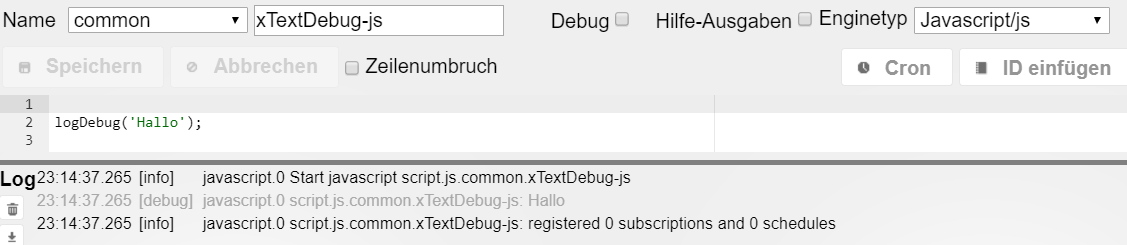

            Will ich diese Funktion under common nutzen, geht es bei Javascript:
             ![1367_javascript.png](/assets/uploads/files/1367_javascript.png)

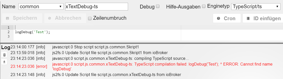

            Bei Typescript geht es nicht:
             ![1367_typescript.png](/assets/uploads/files/1367_typescript.png)
            Die Datei unter global ist eine javascript datei.

              Ich habe einen Workaround gefunden.
              Wenn ich meine globalen Scripte auf Javascript lasse und im lokalen ("common") Typescript die globalen Funktionen am Anfang "definiere", funktioniert es.
              Beispiel für die Lokale TypeScript Datei:
              declare function logDebug(...param: any[]):void;
              logDebug('Test');
              Das hilft mir erst mal, das ich meine lokalen Scripte umstellen kann.
