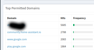

      Habe in den Pi-Hole Statistiken gefunden, dass es sehr viele DNS-Anfragen nach "community.home-assistant.io" gibt

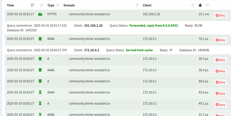

      172.18.0.1 ist die Bridge IP-Adresse des LXC-Containers, in dem der pi-Hole in einem Docker Container läuft...
      Wie kann ich herausfinden, wer die DNS-Anfragen absetzt? Ich habe keine home-assistant Anwendungen hier im Haus, und der Rest der Familie ist auch nicht affin....

        OliverIO @MartinP last edited by
        @martinp
        wenn du da drauf clickst, dann siehst du die einzelanfragen.
        da steht dann auch der client dabei, entweder als hostname oder als ip

          @oliverio Hmm Auf Seite 5 kommt die erste Anfrage eines identifizierbaren Clients...

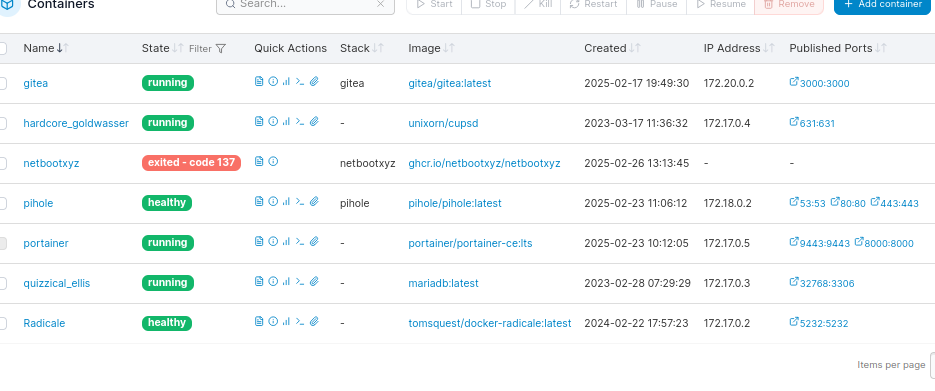

            sieht nach docker container oder ähnlich virtualisiertem aus (also die ip 172...).
            du kannst mal in der netzwerkaufstellung schauen, welchem container/VM das netzwerksegment zugeordnet ist
            welches subnet hast du definiert? theoretisch 192.168.2.0
            192.168.2.26, könnte natürlich auch dein normaler rechner sein, bei dem der browser probiert hat den namen aufzulösen weil du da hingesurft bist.

              @oliverio Hmm, wenn ich das richtig sehe, ist das das "Gegenstück" im Docker Environment zum PiHole Container
