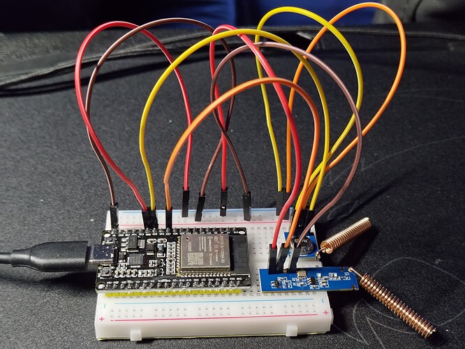

      Wenn die FB keine rollierenden Codes verwendet, wird die Portisch-Firmware nicht benötigt.
      "Rollierend" bedeutet, dass beim Senden des gleichen Befehls unterschiedliche Codes gesendet werden.
      Die Sonoff-RF-Bridge bekommt man bereits fertig mit Tasmota geflasht. Ist dann halt etwas teurer.
      Alternativ kann man einen ESP32 (oder ESP 8266) mit einem RF-Empfänger bestücken und mal sehen, was da überhaupt gesendet wird.
      Bei mir war es so, dass die Sonoff-Bridge die Codes meiner FB fürs Terrassenlicht nur verstümmelt empfangen hat.
      Mit einem SRX882 an einem S2-Mini konnte ich dann die richtigen Codes sehen.
      Über den STX882 gesendet hat die Beleuchtung der Terrasse dann auch endlich so reagiert, wie ich es mit gedacht hatte. Ohne Portisch!
      Das kann man ja auf die Schnelle mal auf 'nem Breadboard fliegend verdrahten und schauen.
