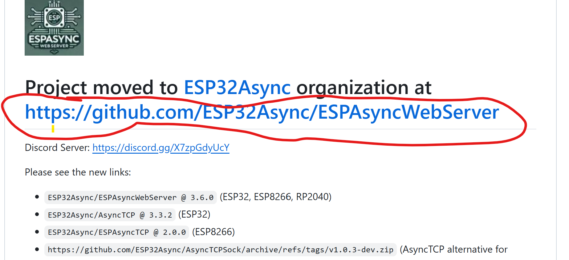

      • OliverIO
        OliverIO @David G. last edited by OliverIO
        @david-g
        Das ergab eine Google Suche
        https://github.com/me-no-dev/ESPAsyncWebServer/issues/1419
        Aber auch noch das readme des repos beachten
        A2028 created this issue in me-no-dev/ESPAsyncWebServer
        closed Problem resolved ? "Arduino\libraries\ESPAsyncWebSrv\src\WebAuthentication.cpp:74:3: error: 'mbedtls_md5_starts_ret' was not declared in this scope; did you mean 'mbedtls_md5_starts'?" #1419
        David G. 1 Reply Last reply Reply Quote 0
        • David G.
          David G. @OliverIO last edited by
          @oliverio
          Irgendwie zu hoch für mich.
          Finde als Lösung nur 3 Zeilen zu ersetzen, aber dafür den riesen Text?
          • OliverIO
            @david-g
            du sollst im code nichts ersetzen.
            du musst die ganze bibliothek updaten.
            wenn ich es richtig herauslese benutzt du eine bibliothek die zu v2 passt,
            musst aber v3 verwenden.
            da dieses repo archiviert wurde und mittlerweile woanders hingeführt wurde (deswegen readme lesen), am besten von dort aktualisieren
            • David G.
              @oliverio
              Ich hatte schon die dort verlinkte Version installiert
              • OliverIO
                @david-g
                das würde ich nochmal prüfen.
                weder das alte noch das neue symbol, das in der fehlermeldung oben angemäkelt wird ist noch in der bibliothek enthalten. das wurde durch folgenden commit entfernt und gegen andere befehle ausgetauscht.
                https://github.com/ESP32Async/ESPAsyncWebServer/commit/57244d47444a3281ba30f4c9da60fb23d05eb495
                ergo hast du noch eine alte bibliothek bei dir
                0 mathieucarbou committed to ESP32Async/ESPAsyncWebServer
                Firmware size optimization: remove mbedtls dependency (accounts for 33KB in firmware)

                  • David G.
                    Hab es eben hinbekommen. Hab eine andere Quelle für den esp async Webserver genommen.
                    Im WLAN ist das Teil jetzt auch.
