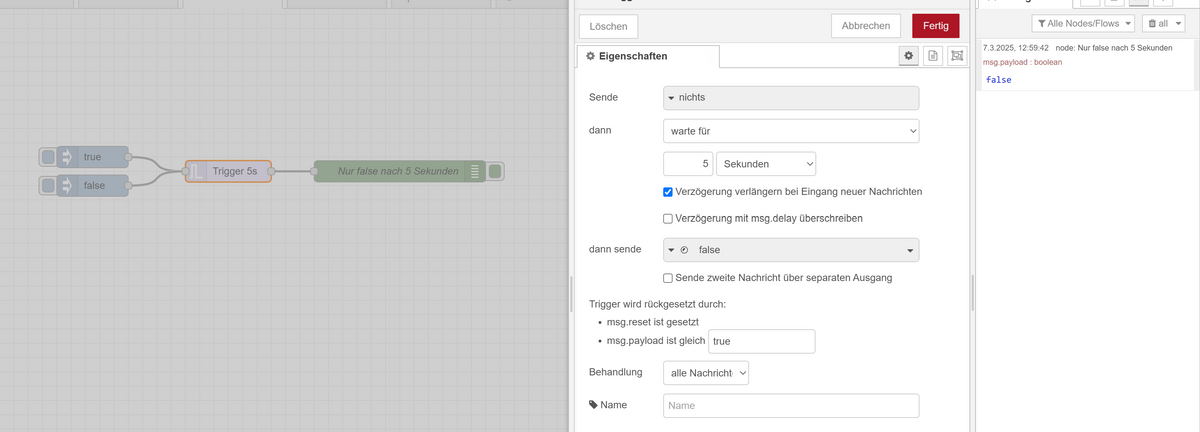

    Moin, sorry für die Überschrift. Mir ist gerade nix besseres eingefallen 🙄
    Konkret suche ich eine Node, die true/false am Eingang bekommt. Intern sollte ein Timer einstellbar sein, der true oder false erst nach Ablauf der Zeit zum Ausgang rausschickt.
    Allerdings soll zB. das "false" nur geschickt werden, wenn nicht innerhalb der einstellbaren Zeit ein "true" kommt.
    Also das "false" soll nur raussenden, wenn kein "true" innerhalb der Zeit kommt. Kommt das "true", soll nix passieren.
    Gibt es da was oder muß ein Flow gebastelt werden?
    Steh gerade etwas aufm' Schlauch. 😞
    Vl. kann mich jemand in die richtige Richtung schubsen.

      @frankthegreat Das kann alles die trigger Node

        @mickym Ahhhhh, bin blind 😧
        Hatte den "trigger" zwar schon in der Mache...kam bei mir aber nix gescheites raus.
        Aber so läuft es jetzt wie gewünscht...supi, vielen Dank 👍
