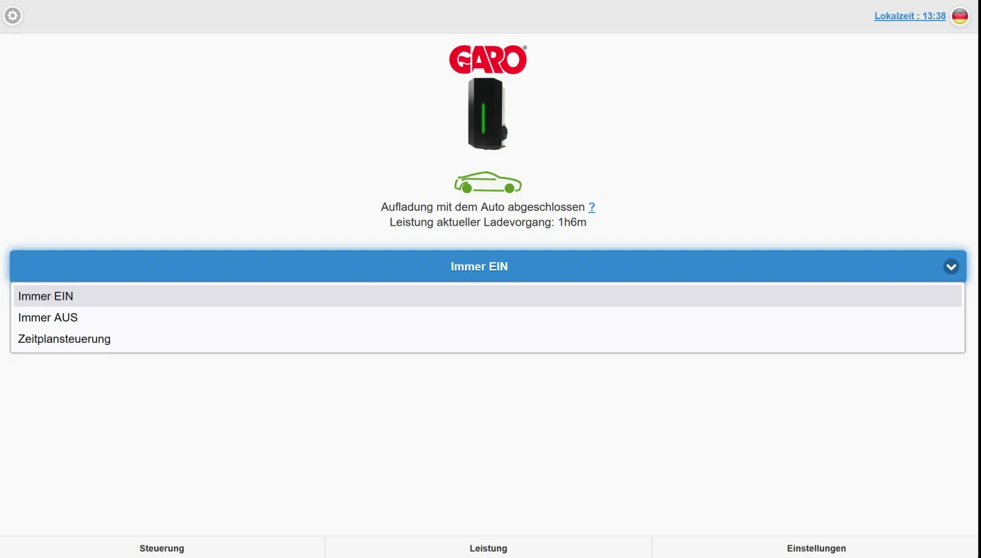

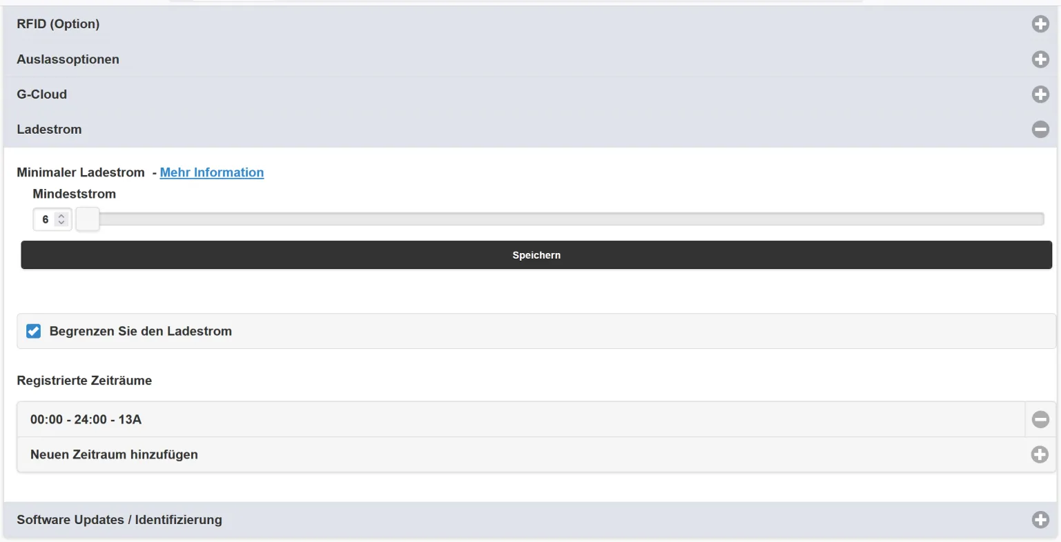

            es handelt sich um eine GLBPDC-T222FC-A von Garo. Ich habe viele Adapter probiert aber hat leider nichts verbinden können.
            Aber auch wenn ein Adapter funktioniert, es ist kein Zähler verbaut. Dementsprechend sind die, auf der Seite verfügbare, Steuerungen nur wichtig. Im Anhang ist die Seite zu sehen. Zu Steuern ist einmal 2x Zustände (Immer Ein, Immer Aus), dann eine Zeitsteuerung und dann noch ein slider zum regeln (Ladestrom).image.webp image (1).webp
