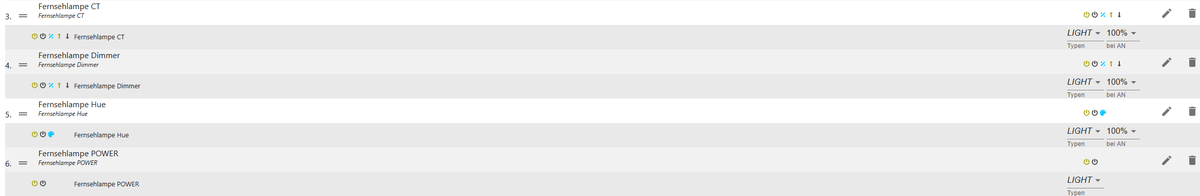

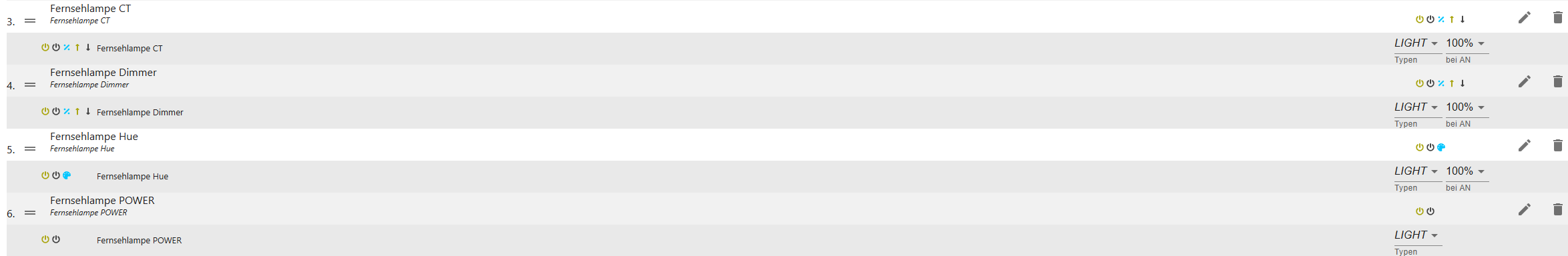

    ich nutze den Alexa2.0 Adapter zusammen mit iot. Soweit sogut. Bisher habe ich immer nur an/aus geschaltet.
    Jetzt möchte ich eine (Tasmota)Lampe einbinden. Inkl. Helligkeit, Farbwert ec.
    Wie kann ich das im Adapter umsetzen. Ich finde da nichts...? In diesem Beitrag steht irgendwas von "Gruppe". https://forum.iobroker.net/topic/24262/licht-farbe-helligkeit-über-alexa-setzen
    Ich habe schon viel rumprobiert...bin aber einfach zu blind.
    Was muss ich wo klicken um das auch einzustellen...

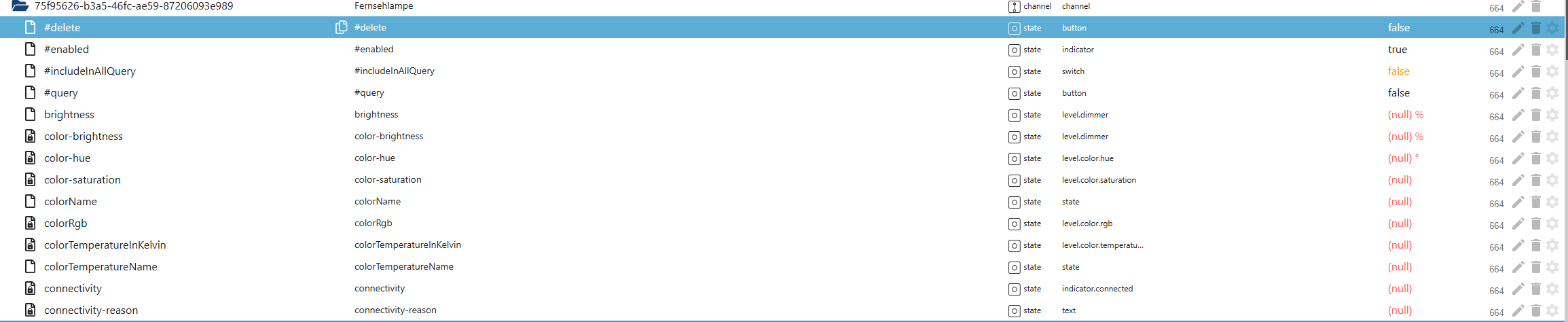

    Oder muss ich dafür in die Alexa2-Objekte?

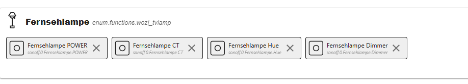

    Ich habe jetzt bei Funktionen eine Kategorie hinzugefügt. Und nun? Wie aktiviere ich die nun im iot-Adapter?
    Ich habe die alle hinzugefügt- da wird aber nichts gruppiert..!?!
